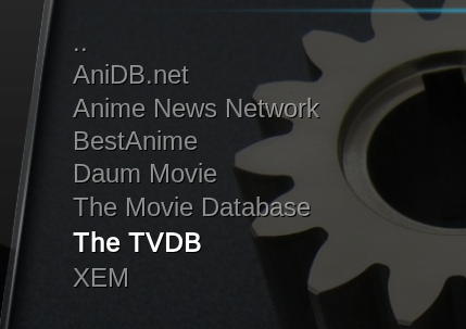

  • Also direkt in Kodi gibt es schon ein paar Alternativen:
    Dort würden die Metadaten erst mal in die Datenbank wandern. Wenn du dann unbedingt nfo-Dateien benötigst, geht das nur über einen DB-Export.
    Das geht aber nicht je Serie, sondern nur für die gesamte DB inkl Filme.
    Es würden also für alle Filme und alle Serien nfo-Dateien geschrieben.
    Du kannst beim exportieren auswählen, ob vorhandene Dateien überschrieben werden sollen.
  • Die habe ich wohl tatsächlich übersehen.
    AniDB und Anime News Network sind aber wohl nur englisch, BestAnime scheint es nicht mehr zu geben (die Webseite)
    Daum Movie ist Koreanisch und XEM scheint von der Idee gut aber gibt nur wenige Serien dort.
    Bleibt am Ende nur themoviedb übrig, aber damit kann man schonmal arbeiten.
