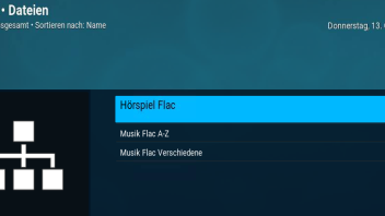

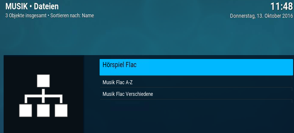

  • Punkt 3: Wäre schön, das stimmt. Mediaportal selbst bekommt das ja genauso hin!
    Punkt 2: Ich gehe mal von aus, das Du den Titan-Skin benutzt als ehemaliger Mediaportaler?
    Dann kannst Du unter SkinEinstellungen / Menü bearbeiten / Menüeinträge bearbeiten den Link zur Musik anpassen...
    Linke Seite Musik markieren, rechte Seite auf Benutzerdefinierte Aktion
    Musikbibliothek
    Dateien
    Dann bist du gleich in der Übersicht deiner Ordner (Die Du als Quelle hinzugefügt hast..)
    Screenshot anbei wie es bei mir dann aussieht
