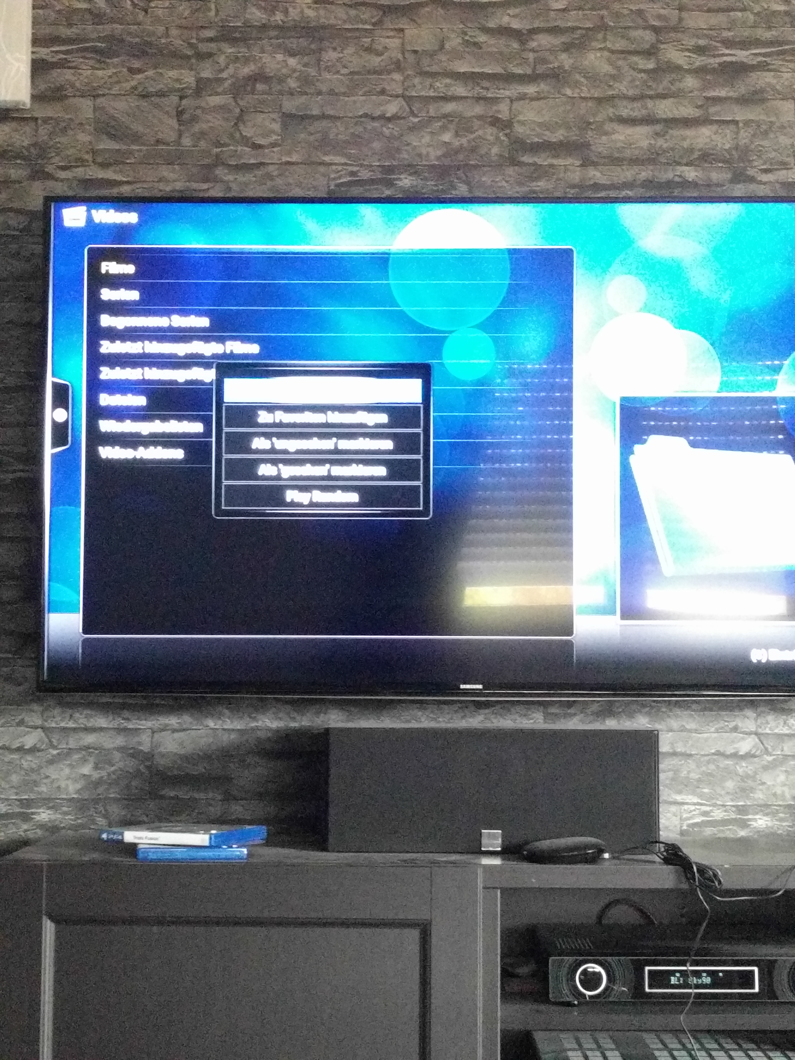

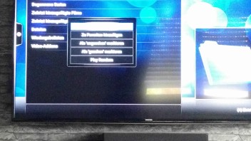

    Hier ein Bild von meinem Kontext unter Filme im Metro:
    Edit :
    Sehe gerade bei Serien geht das ganze, bei Filmen nicht. Gehen bei dir Filme auch ?

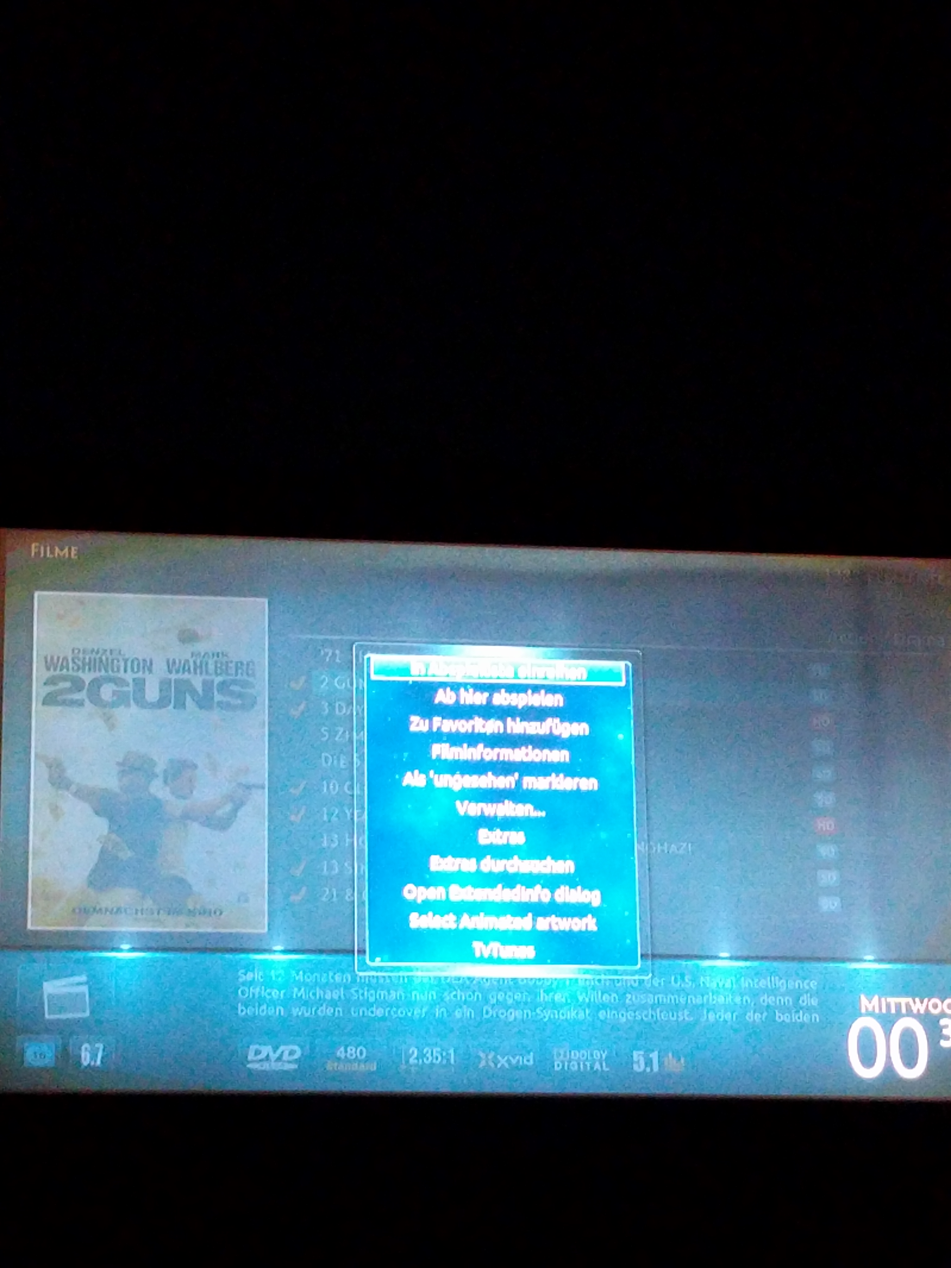

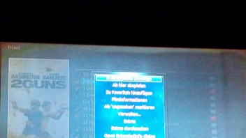

  • Hier meinst du (siehe unten)
    Naja aber von dort aus wird ja dann ein film oder eine Serien abgespielt. Was mich interessieren würde wäre wenn ich zb im Genre Action bin das von dort zufällig einer abgespielt wird oder eben in meiner watchlist oder in irgendeiner smartplaylist, das scheint wohl leider nicht zu gehen.

  • Wenn du in der Wiedergabeliste bist und eine Liste von Filmen siehst, dann steht dein "Cursor" auf einem Film und du siehst das Cover, wenn du dann das Kontextmenü öffnest, bezieht sich das auf diesen einen Film, da kann also gar keine Play Random Funktion stehen, weil dann ja nur der eine Film zur Auswahl stünde. Bist du aber in der Liste mit deinen Wiedergabelisten, und gehst mit dem "Cursor" auf eine Wiedergabeliste und wählst dann im Kontextmenü Play Random, dann wird ein Film aus dieser Wiedergabeliste gespielt.
  • Vielen Dank, dass wars!
    Denkfehler meinerseits und das ganze macht im Nachhinein natürlich auch nur so Sinn.
    Also müsste ich in meinem Fall ein auf genre Action gehen und dann klappt alles wie gewünscht, danke.
