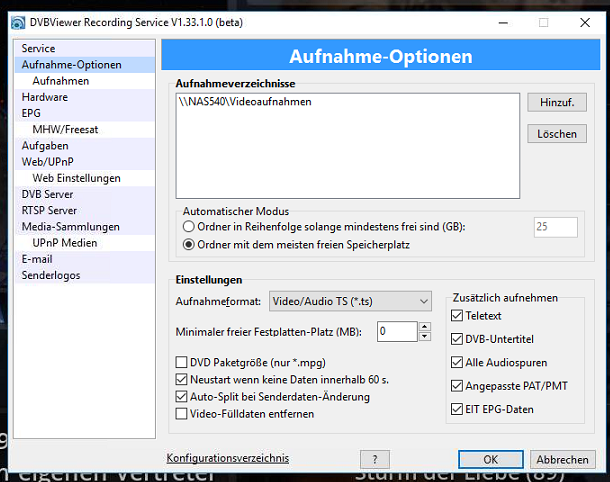

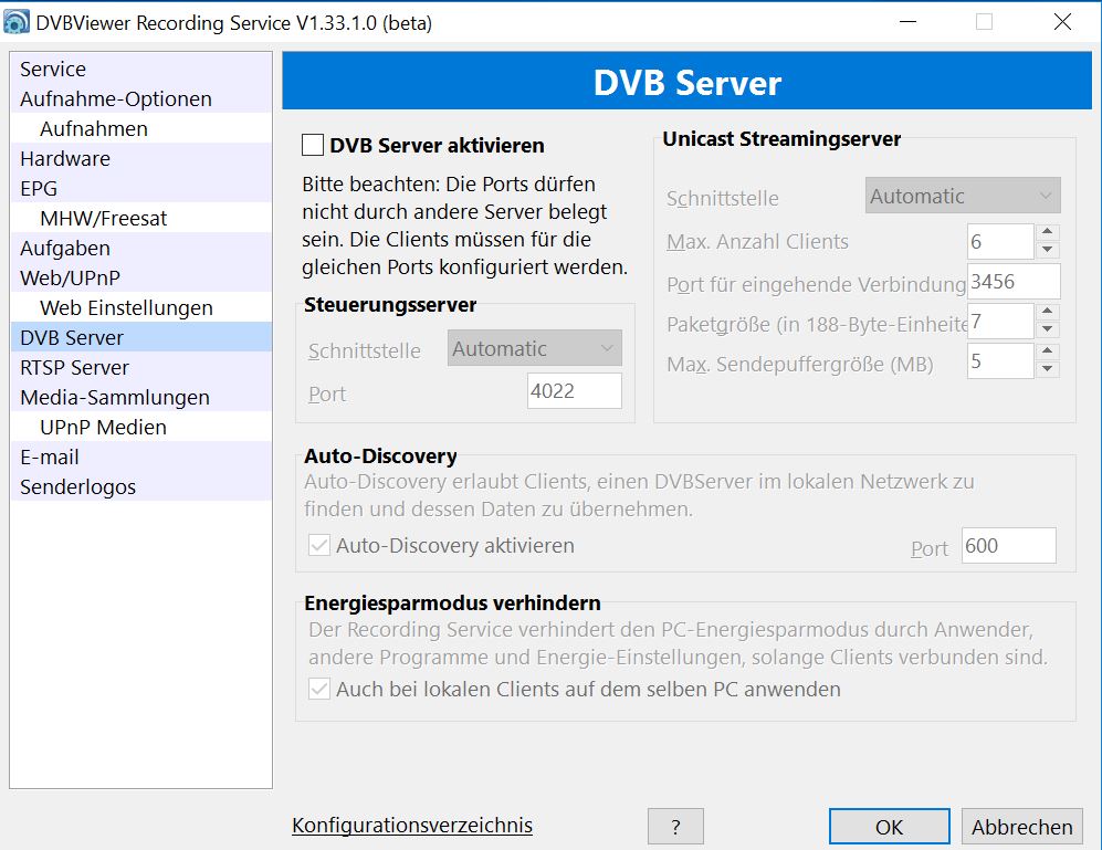

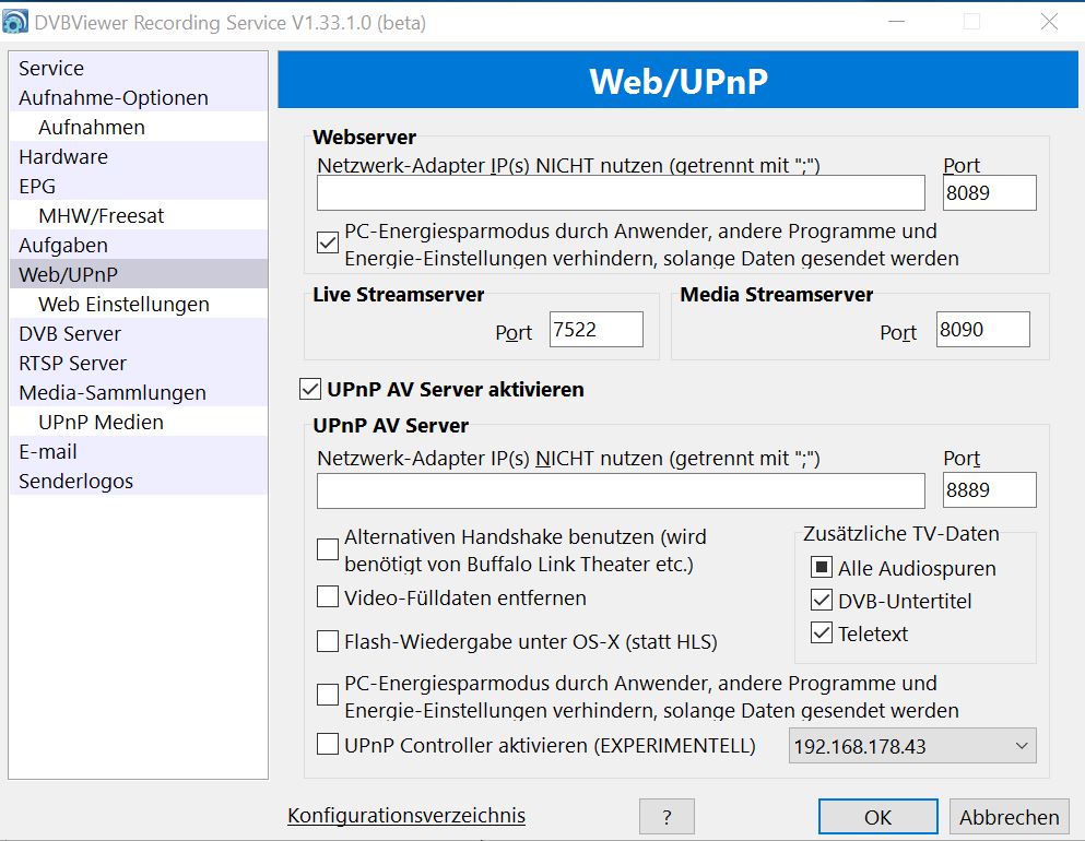

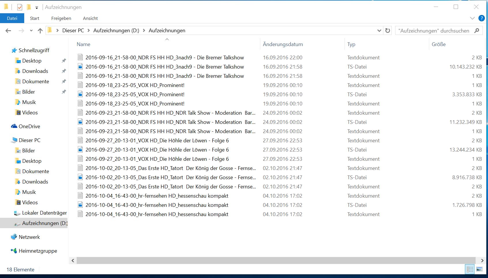

  • Hi,

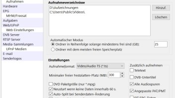

    hier mal alle wichtigen Screens. Da siehst du das ich Laufwerk D auf dem Server für die Aufnahmen angelegt habe. Ich hab dir auch extra mal ein Screen gemacht, wo die die Aufnahmen selbst siehst. Also wie sie abgelegt sind.
    Im Kodi hab ich dann über den Dateimanager einfach das Netzlaufwerk angesprochen. Also Laufwerk D auf meinem TV Server der im Keller steht. Das Laufwerk hab ich im Netzwerk freigegeben.
    Meiner Meinung doch eigentlich richtig ?

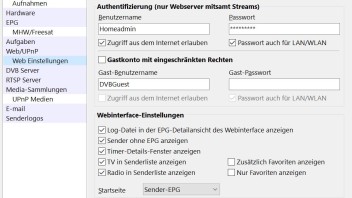

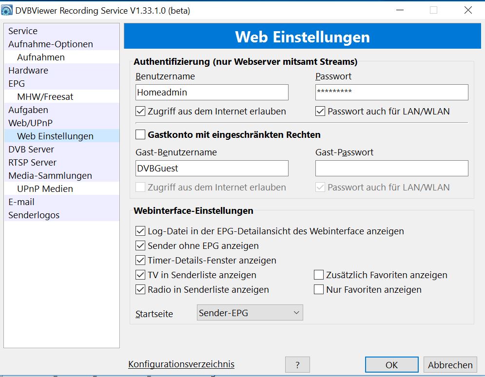

    Total komisch. Ich frag mich was da nicht stimmen kann. Ich hab auch extra mal versucht mich über die IP Adresse und dem Port auf dem Webportal anzumelden. Klappt ohne Probleme. Also müsste das Passwort eigentlich stimmen, oder hat es damit gar nichts zu tun ?

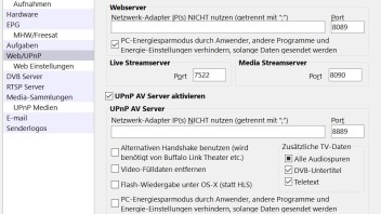

  • Ich seh nur im Log das du über UPNP versuchst zuzugreifen. Das funktioniert nicht, denn .TS ist kein upnp-streamingfähiges Format.
    Zugriff muss also über SMB/FTP/NFS erfolgen.

    ne nicht während der Aufnahme. Ich hab dir ja extra mal die Dateien im Screen gezeigt. Da siehst du alle Aufnahmen. Z.B. Tatort von Sonntag. Den kann ich heute auch nicht abspielen.
    Also ich mache da nichts während der Aufnahme. Das weiß ich das es nicht geht, bzw. es geht nur über den von dir beschriebenen Weg mit dem Dateimanager.

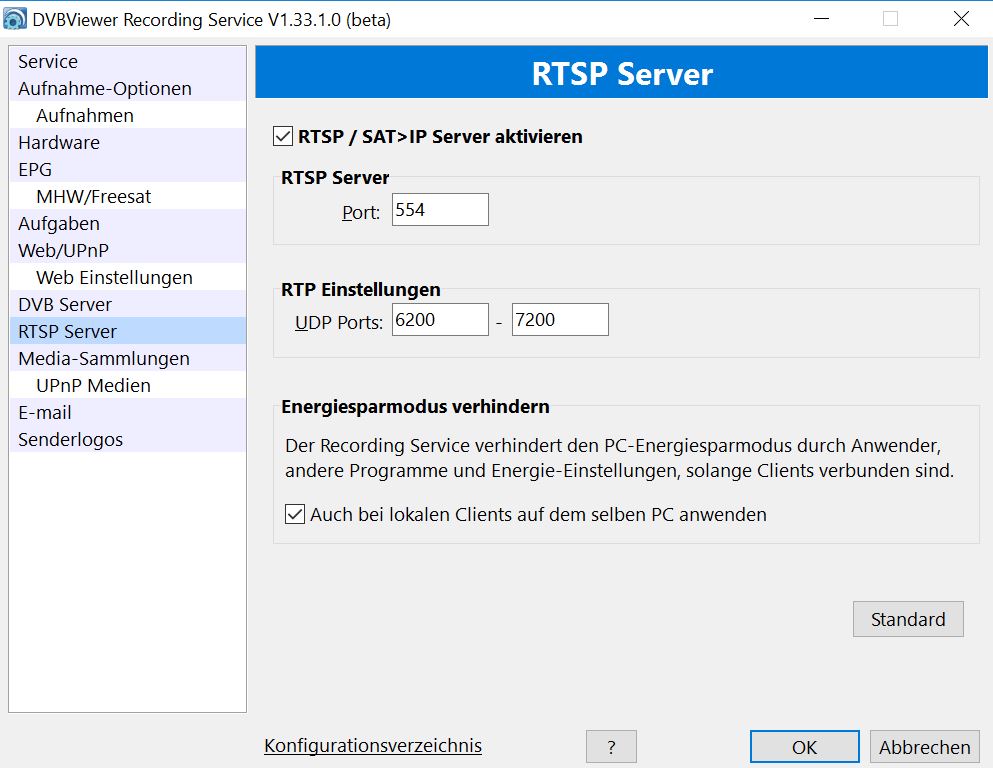

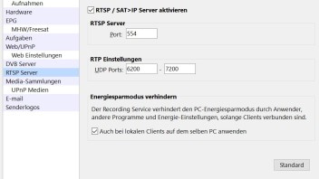

  • @skybird1980
    Macht es Sinn den UPNP Server zu deaktiveren ? In meinem Screen3, sieht man ja das er aktiviert ist.
    Könntest du mal Screens von deinen Einstellungen machen ? Oder möchtest du die lieber nicht hier veröffentlichen ? Dann würde ich noch mal meine Einstellungen abgleichen.

  • Das Timeshift wird in der Tat da abgelegt was in dem Addon steht. Das kann steht da auch nicht, warum das so ist. Ich persönlich nutze Timeshift auch nicht, wie man in den Screens sieht. Das sind für mich unnötige Dateizugriffe weil das immer mitläuft.

  • ok. Ich hab mir mal schnell deine Einstellungen vom DVBviewer angeschaut. Die sehen schon noch einiges anders aus, als bei mir. Werde ich wohl mal anpassen.
    Wobei ich mir nicht vorstellen kann, das sich dann der Zugriff aus dem Bereich "Aufnahmen" direkt im KODI unter LIVE TV anders verhält ?
