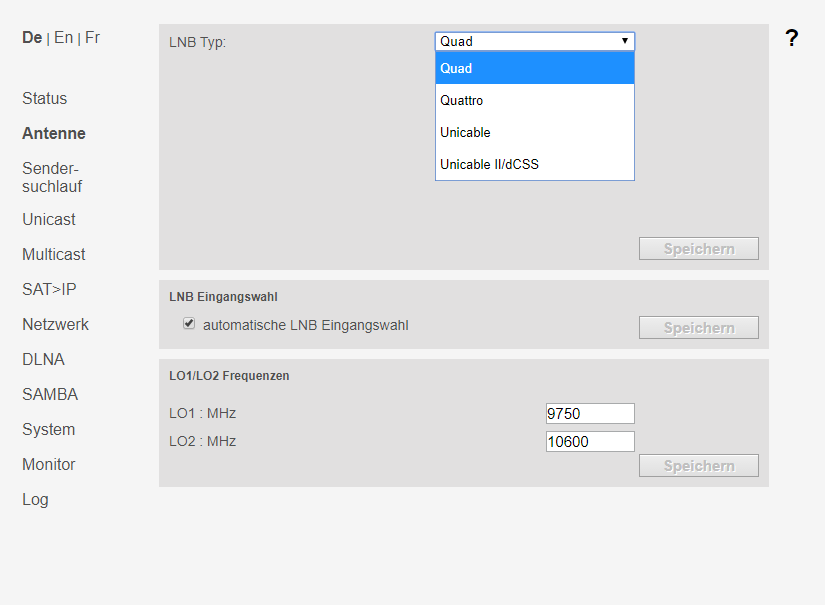

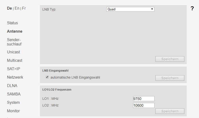

  • Ich sehe jetzt nichts was irgendwie falsch aus sieht, was ich nicht weiß ob der Sat>IP Server auch startet wenn z.B. statt quad/quattro eingetragen ist oder eine andere Konfig falsch ist.
    Was ich machen würde:
    1. Werkseinstellung
    2. NUR Netzwerk einstellen und quad/quattro
    3. neustart <- das reicht das man dann TV gucken kann, du musst nichts Scannen lassen oder so
    4. dann Tvh/DVBViewer nach dem Server suchen lassen
    Wenn das nicht geht dann probier mal wenn du dich an den selben Switch hängst wie die Box ist, klingt komisch aber wenn du evtl einen SmartManaged Switch hast zaubert der evtl.
    Außerdem kannst du mal auf dem Handy/Tablet gucken (falls Android vorhanden) https://play.google.com/store/apps/det…Alignment&hl=de ob du damit eine Verbindung zum Server bekommst.

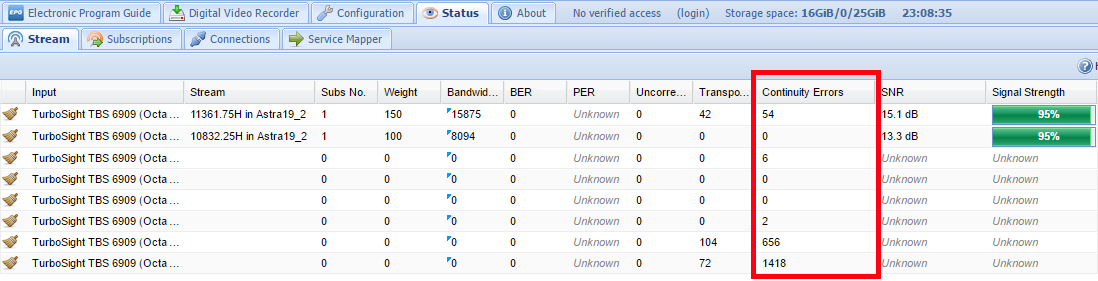

  • Wenn ich zb. Kika HD anschalte zwischen 30-60 sec. Im TVH steht dann State:"Testing"
    im Normalfall 1-3sek nicht mehr
    Bitte guck mal das du alle kabel an der R1 dran hast und dann auch alle Tuner aktiviert hast, das klingt irgendwie so als wenn du nur 1-2 Kabel an der R1 dran hast und trotzdem in Tvh alle Tuner aktiviert hast. Falls du aber 4x Kabel + 4 x tuner aktiviert hast (dran denken das epg scan nur auf einen Tuner erlauben) guck mal ob du wie in dem Bild hier beim schalten auf einen Sender die errors schnell hoch gehen. Es ist übrigens normal das beim umschalten dort Fehler hinzukommen, die dürfen nur nicht pausenlos relativ schnell hochzählen.

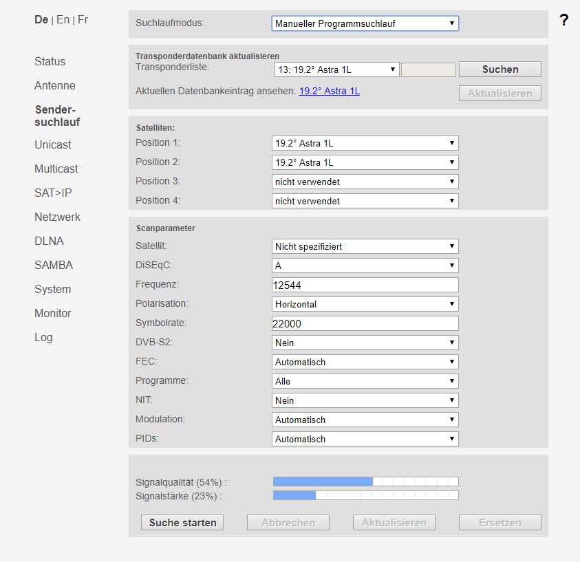

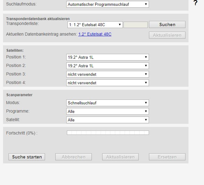

  • Anbei Bilder mit 2 Astra -Eingängen (ist bei mir so im Testeinsatz gewesen).
    Ich habe bei der Einrichtung bei meinen Eltern leider nicht unbegrenzt Zeit, sodass ich die korrekte Konfiguration gerne vorbereiten möchte.
    Soweit ich das sehe kann ich im Digibit bei den Sat-Positionen 1-4 immer nur einen Satelliten angeben.
    Bei Position 1 und 2 müssten jedoch Astra und Hotbird hin, und bei 3 und 4 nur Astra.
    Brauche ich den Suchlauf überhaupt auf dem Digibit, oder reicht die Antennenoption mit Quad aus? Weil eigentlich macht TVHeadend sowieso seinen eigenen Suchlauf.
    Oder gebe ich bei TVheadend bei dem Digibit an, dass er nur 2 Positionen hat und weise dort der Position 1 immer Astra zu und mache bei Tuner 1 und Tuner 2 eine zweite Position mit Hotbird und weise da die richtigen Netzwerke zu.

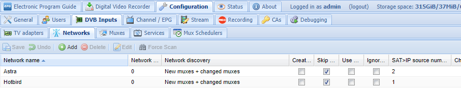

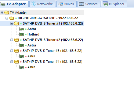

  • Hab es jetzt gestern hinbekommen. Im Digibit muss man gar nichts einstellen. Im TV Headend wie folgt (Beispiel für nur 2 angeschlossene Kabel):
    Bilder

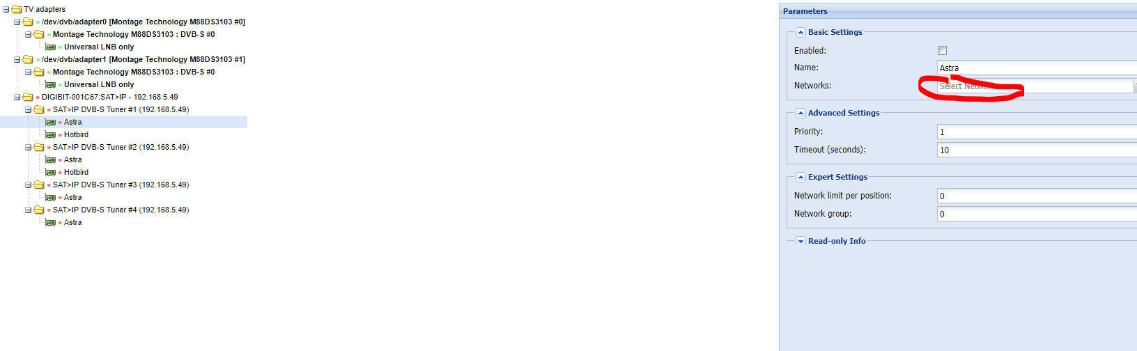

  • So richtig will es trotzdem nicht laufen. Tuner 2 mit nur Astra ist ok. Bei dem Tuner 1 läuft es nur vernünftig, wenn einer der beiden Positionen deaktiviert sind. Mir ist noch unklar warum das so ist. Kann man das diseqc irgendwo modizieren, ich finde keine Optionen (HTS Tvheadend 4.3-295~ga9dffb7)
  • Habe noch eine Optionen bei den Networks gefunden, da kann man die SAT>IP Src Nummer eintragen.
    Leider klappt es damit auch nicht. (Im Bild sind die 1 und 2 vertauscht, ich habe jetzt alle möglichen Kombinationen durch)
    Ich habe mal direkt bei TVHeadend nachgefragt, mal schauen.
    Manchmal funktioniert es auch:
    wenn man Tuner 2 deaktiviert und nur 1 aktiv lässt und dann TVHeadend neustartet.
    Wählt man als ersten Sender Astra, dann wird auf Astra umgeschaltet, wählt man dann Hotbird, geht es auch.
    Wenn man jetzt wieder auf Astra will geht es nicht.
    Bilder

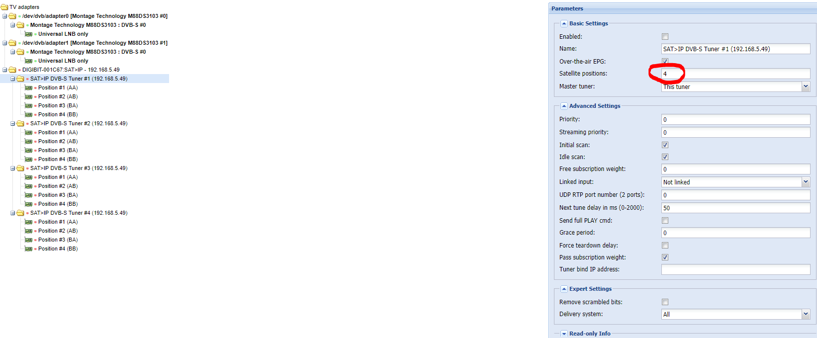

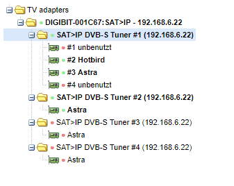

  • Habe jetzt nach einem Tag rumprobieren endlich die Lösung. Im Nachhinein auch logisch, manchmal steht man auf dem Schlauch...
    Ich habe scheinbar einen komischen Diseqc 1.0 Switch. Dieser hat 2 Eingänge (Pos 2 und 3, anstatt 1 und 2).
    Dementsprechend muss man im TvHeadend dann alle 4 Positionen im Tuner eintragen und Pos 1 und 4 deaktivieren.
    Sieht dann so aus:
    Bilder
