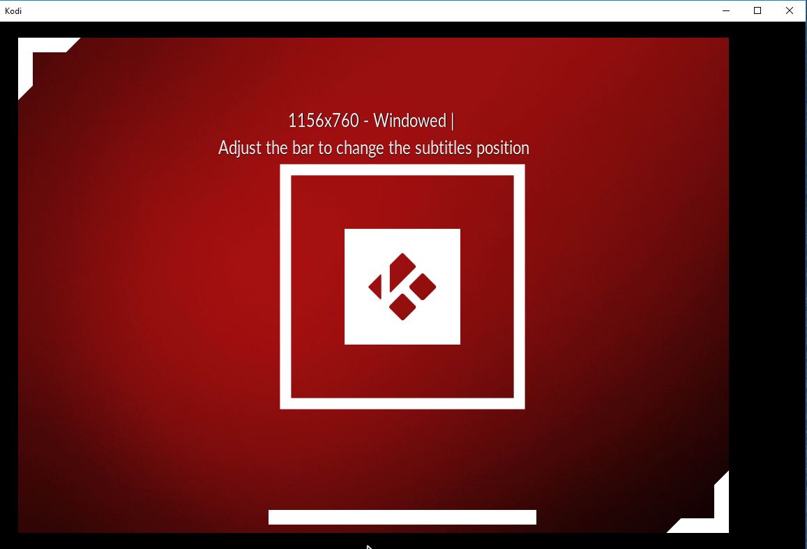

  • Entweder kalibrierst du das Bild mittels Kodi oder was ich erst einmal empfehlen würde alle Bilmodis durchzuschalten. (16:9,Breitbild, Anpassen oder wie das alles an deinem Fernseher heißen mag)
    Wenn nicht, kannst du den Bildschirm unter System(Optionen)-->System kalibrieren
