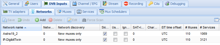

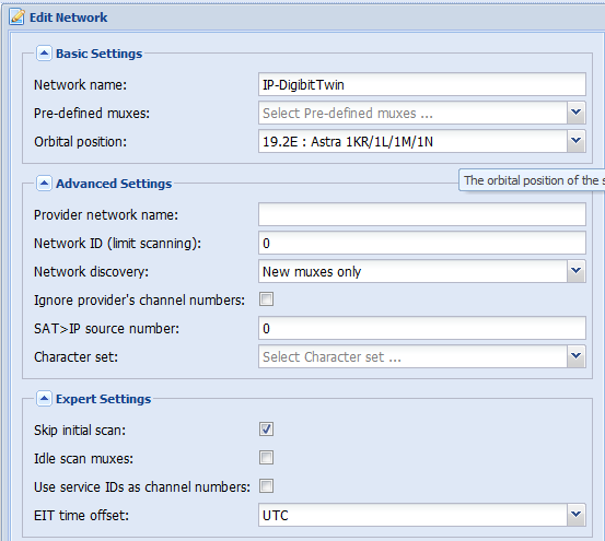

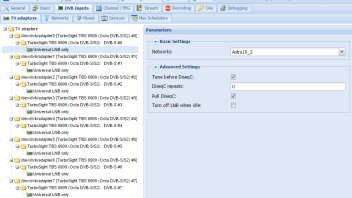

  • Hatte erst Erfolg als unter DVB-Inputs - TV adapters - SAT>IP DVBS Tuner #1
    der UDP RTP port auf 38400 eingetragen war.
    Die Konfiguration sieht bei mir so aus:
    DVB-Inputs:
    Netzwerk +Add IPTV-Netzwerk IP-DigibitTwin Vordef.Muxe leer Orbital Pos. 19.2E +Create
    TV-Adapter Digibit Twin: Tuner Konfiguration: DVBS2-2, Signalauflösung: 240 (100 geht auch)
    SAT>IP DVB-S Tuner #1 (192.168.178.15) Aktiv, Over-the-air EPG, Satpos=4, Haupttuner=this
    , Prio=20, Verknüpfter Input=leer, UDP RTP Port Nummer: 38400 Save
    Position #1 (AA) .. #4 (BB): Enable, Netzwerke=IP-DigibitTwin save
    SAT>IP DVB-S Tuner #2 => gleich wie #1
    Ob wirklich Satpos=4 rein muss - keine Ahnung. Hatte Probleme dass nach einigen Senderwechsel kein Bild mehr kam und hab rum gespielt. Geholfen hat, den Digibit Twin 20 Sek. stromlos zu machen.
