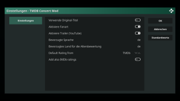

Ich habe mal den Konzertscraper und dessen Abhängigkeiten von anderen Modulen/Addons so angepasst, dass er (wieder) unter Matrix läuft. Gleichzeitig wurden einige Strukturen so angepasst, dass sie besser in das Namenskonzept der Metadata-Scraper passen - sowohl vom Installationsverzeichnis als auch vom Addonnamen.
Der Konzertscraper ist über das Nerdsrepo zu installieren. Zu finden ist er unter Informationsanbieter --> Musikvideoinformationen -> TMDB Concert Mod. Im Addon-Verzeichnis von Kodi ist er jetzt unter metadata.concerts.themoviedb.org zu finden.

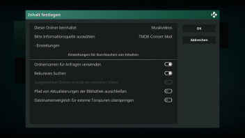

ich habe PvDs Tipp befolgt und TMDB Concert Mod in der Version 6.0.0+matrix installiert. Nach Durchlauf war meine Musikdatenbank im Hauptmenü leer. Unter Medien/Quellen verwalten sind alle Videos noch da und können auch angewählt werden. Ich habe dann mit Local Information only meine Musikvideos wieder erfolgreich einlesen können. Das hilft mir aber nicht, wenn ich neue Videos einlesen möchte. Habe ich eine falsche TMDB Version installiert?
Hmm, hier funktionierts. Habe jetzt extra nochmal meinen Concert-Ordner in der DB auf None gesetzt und die Datenbank bereinigt. Danach war sie leer. Anschliessend den Ordner-Typ auf Musikvideos gestellt und als Scraper den TMDB Concert ausgewählt. Alles wieder da - auch die Konzerte, die früher per "local Info only" gescraped wurden. Zusätzlich wurden 2-3 weitere Ordner per TMDB Concert eingelesen, für die es keine lokalen Infos gab.
Also eigentlich friedliche Koexistenz. Funktioniert.
