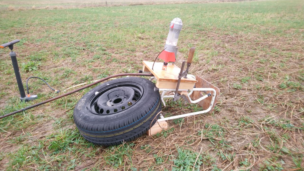

Hier ein Bild der Startrampe und des Auslösers.
Basis war ein Brett und eine Latte. Die mußten dann zugesägt, gebohrt, verschraubt werden.
Also grundlegende Holzverarbeitung nähergebracht [icon='fa-check',16][/icon]
Hier sieht man die zweite Schlaufe, um den Auslösehebel ansetzen zu können.
Da kann man dann auch Prinzipien wie Hebelpunkte, Hebelweg und Kraft näherbringen.
Leider waren meine Schlauchschellen alle Aldi-Ware. Die wollten nicht. Ausgeholfen habe ich dann mit Kabelbindern und etwas mehr Fahrradschlauch.
Hat erstaunlich gut gehalten.
Das Adapterstück ist ins Holz gepresst. Hält sehr gut und zur Sicherheit noch ein paar kleine Schrauben drumherum.
Die Hebelwirkung nach rechts unten ist doch recht groß.
Und hier ein Zwischenfoto von der Basis im Garten.
Wir haben das ganze auf dem Workmate montiert, damit es fester steht. Der Auslöser (Gardena) ist recht alt und entsprechend schwergängig.
Wenn dann noch ordentlich Druck drauf kommt, muss man schon etwas Kraft aufbringen, um den Auslöser zu senken.
Daher die Befestigung mit den Schraubzwingen.
Aber auch das hatte sein Gutes. So lernt man schnell, dass nicht immer direkt alles funktioniert und man einfach ein wenig improvisieren kann.

Schutzbrillen sollten selbstverständlich sein. Unsere waren zumindest mit Wasser benetzt.
Wir sind mit 1,5 bar und ohne Wasser gestartet. Keine 2 Meter.
Dann mit Wasser bei gleichem Druck direkt gute 5 Meter. (1/3 Wasser, 2/3 Luft).
Danach dann immer ein bar mehr ... bis mir bei 7 bar schon etwas mulmig wurde.
Das Ding ist dann über zwei Häuser irgendwo beim Nachbarn aufs Dach und dann dort auf die Garage gefallen. Well ... gehört halt auch dazu
Gut, dass die Sollbruchstellen hat. Ist also nichts weiter passiert.
Die Rakete fliegt recht unkontrolliert nach oben und dann ist es eine Frage des Windes, wenn man kein Leitwerk verbaut hat. Uns ist die bei jedem Start woanders hingeflogen.
Vielleicht sollte man dass doch besser irgendwo weiter draußen machen. Also 20 Meter nach oben sind da durchaus drinn. Und wenn die ein wenig abgewinkelt steht, dann geht die auch weit über 50 meter nach links/rechts/querwerts ....
