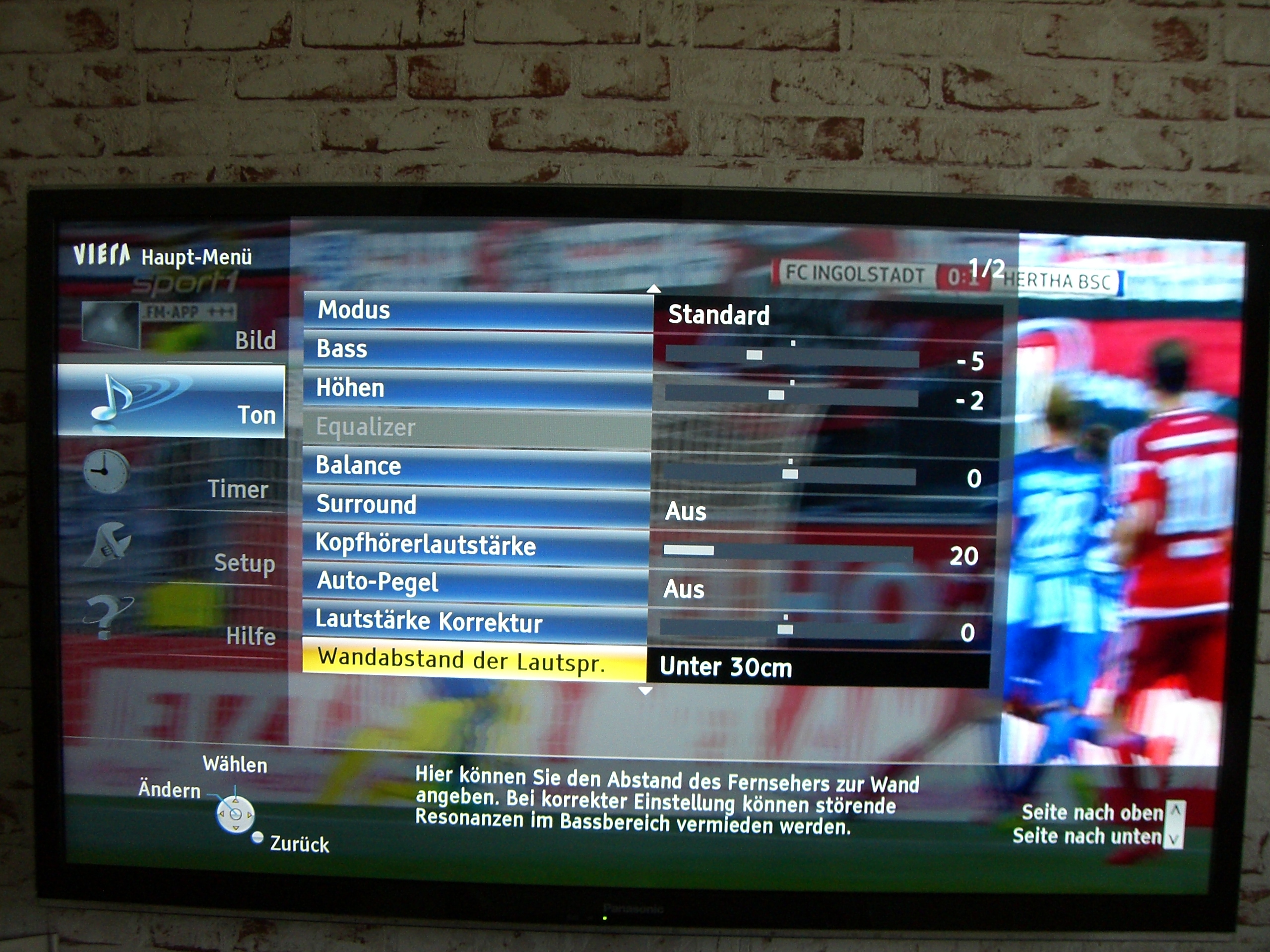

Hi Jansen,
nur dass ich das richtig verstehe. Du hast Kodi über HDMI mit dem Panasonic TV verbunden und mit einem optischen Kabel den Fernseher mit dem Verstärker? Schleifst also den Ton durch den TV zum Amp?
Welche Einstellung am TV hast Du hierzu vorgenommen?
Grüße -
Hi Jansen,
GrüßeRichtig.
Hab glaube ich nichts verstellt... -
