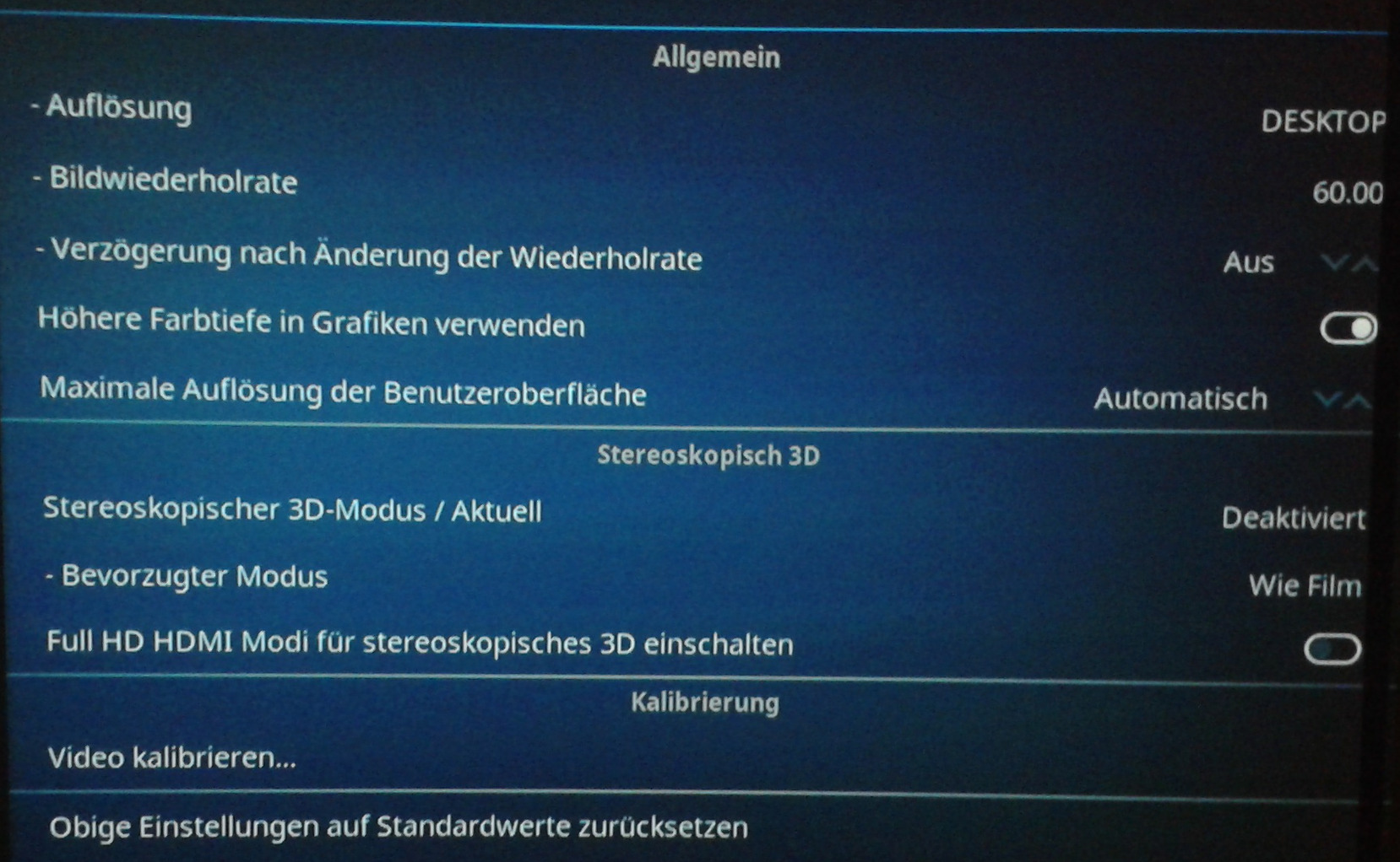

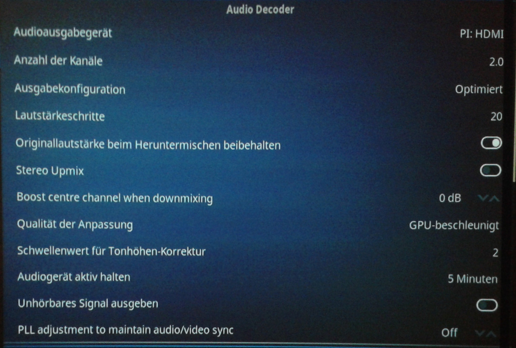

    Ist schon geradezu eine Wohltat, wenn man genau die Screenshots bekommt, die man angefragt hat.
    Das nur mal so nebenbei.
    Ich würde das Problem so eingrenzen:
    1. Versuch: Audioausgabe auf Fix stellen an Stelle von optimiert.
    2. Qualität der Anpassung: wenn es da andere Werte gibt, die probieren
    3. Audiogerät aktiv halten: immer
    4. Unhörbares Signal ausgeben: AN
    Nacheinander testen. Also einen einstellen, probieren -> wenn es nichts bringt, den nächsten dazu aktivieren usw.
    Davon unabhängig kannst du noch eine Synchronisierung aktivieren: PLL adjustment.
    Aber ich denke, dass das eher schadet als hilft. Einen Versuch ist es wert.

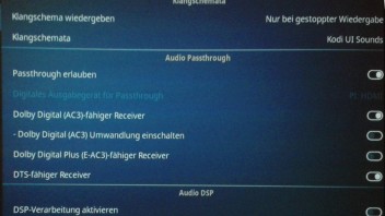

    Passthrough kannst du dann auch deaktivieren. Es bringt dir auch keinen Vorteil, außer, dass der Pi etwas weniger Arbeit hat.
    Dein TV macht ein Stereo-Signal aus dem digitalem. Oder der Pi macht ein Stereo-Signal aus dem digitalem und gibt das an den TV weiter.

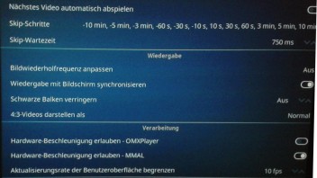

    Ein weiterer Stottereffekt kann beim Menupunkt "Wiedergabe mit Bildschirm synchronisieren" kommen.
    Das würde ich zwar auch immer aktiv halten, aber zum Test kannst du den AUSschalten.
    Davon unabhängig kannst du noch probieren, ob die beiden Hardwarebeschleuniger einen Unterschied machen.
    OMX oder MMAL.

    Hi Don,
    konnte das Problem eingrenzen, du warst auf dem richtigen Weg.
    1. Immer wieder gern, wenn mir geholfen wird, dann versuche ich auch gut zuzuarbeiten :D
    2. Probleme wurden eingegrenzt:
      1. Audioausgabe auf Fix stellen an Stelle von optimiert -> brachte keine direkte Verbesserung, aber das Umschalten erzeugte genau so ein knacken
      2. Qualität der Anpassung: wenn es da andere Werte gibt, die probieren -> keine Änderung
      3. Audiogerät aktiv halten: immer -> keine Änderung
      4. Unhörbares Signal ausgeben: AN -> keine Änderung
    3. Nacheinander testen -> logisch, sonst wird das nie was :P
    4. PLL adjustment -> auf "Medium" wurde es noch viel schlimmer
    5. Passthrough deaktiviert -> keine Änderung, dazu scheint Passthrough bei "Audioausgabe auf Fix" und "Wiedergabe mit Bildschirm synchronisieren" ausgehebelt zu werden
    6. Wiedergabe mit Bildschirm synchronisieren -> wurde erst nachträglich aktiviert, wo das Problem schon bestand (seit ich die LibreELEC Alpha verwende, waren bei einigen DVD's Bild und Ton nicht mehr synchron)
    7. Hardwarebeschleuniger OMX oder MMAL -> keine Änderung
    Daher vermute ich das die Störgeräusche von Abfragen per HDMI kommen.
    Hilfe schafften folgende Optionen:
    • Ausgabekonfiguration - Fest eingestellt
    • Audio Passthrough, Audiogerät aktiv, Unhörbares Signal - aus
    • Wiedergabe mit Bildschirm synchronisieren - an

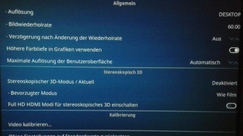

    • Anzeige
      • Auflösung - 1280x720
      • Bildwiederholrate - 59.94
      • Maximale Auflösung der Benutzeroberfläche - 720
    Seit Bild und Ton fest eingestellt sind, gibt es nur noch sehr selten Ton-Aussetzer, aber keine Knackgeräusche mehr. :thumbup:
