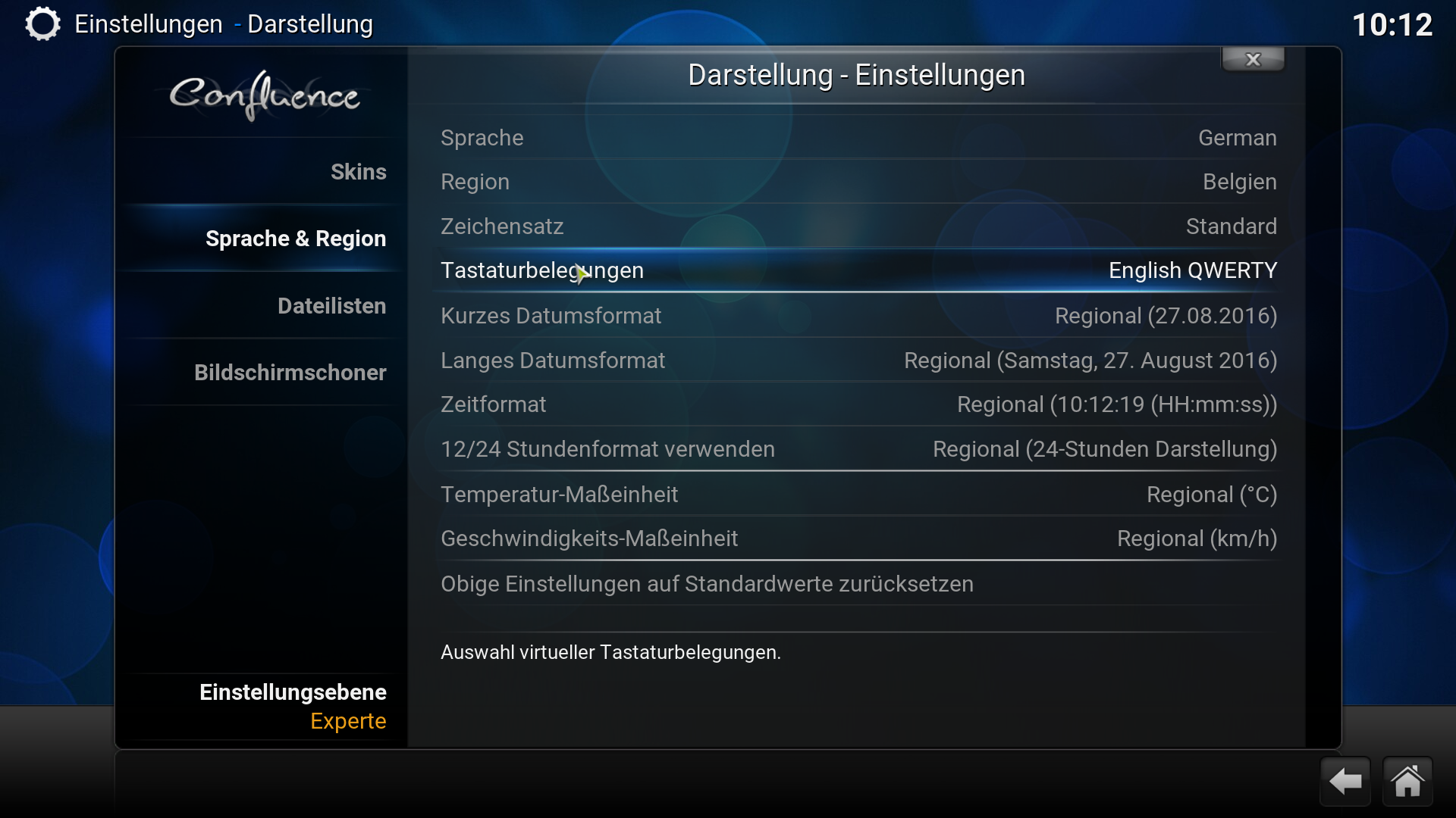

Des Weiteren ist mir bei der Nutzung meiner Tastatur aufgefallen, dass diese innerhalb Kodi, dass englische Tastaturlayout verwendet.
Unter Ubuntu wird jedoch das deutsche Layout verwendet. In Kodi habe ich jedoch alles auf deutsch gestellt.
