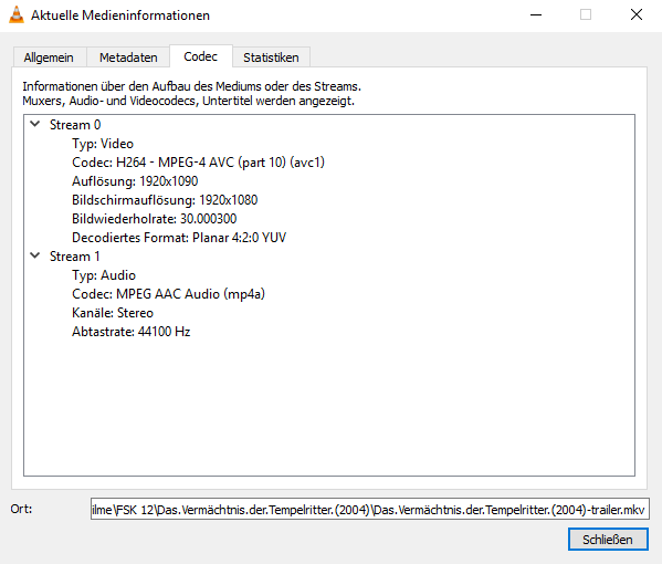

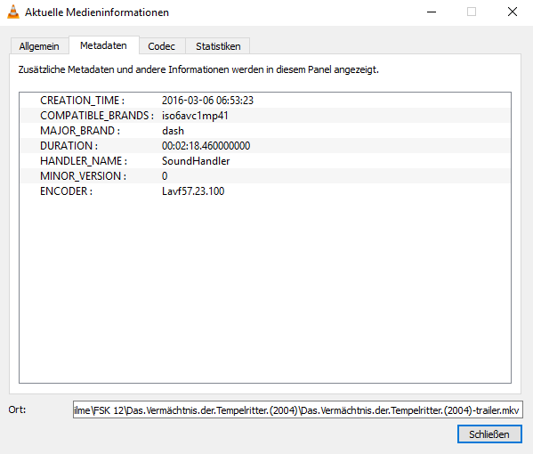

Das deutet auf eine Fehlerhafte Datei hin. Kann es vielleicht sein, dass das keine mkv ist? Sondern flv oder etwas in der Art?
Hast du schon mit VLC probiert, die Datei abzuspielen? Und dir dort mal die codecinfos mit "i" anzeigen lassen?
Im VLC funktioniert es einwandwandfrei, und wie gesagt, wenn ich den Trailer über Yatse am TV über Kodi starte wird er auch abgespielt...
Codecs werde die Tage mal auslesen, Infos folgen...
Sind mkvs

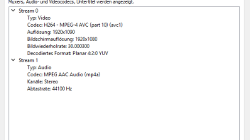

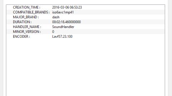

so, im Anhang die Codecs aus dem VLC...
