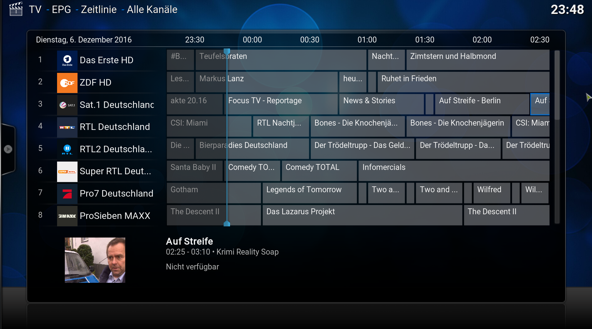

  • Ich weiß nicht, ob noch Interesse besteht, aber ich hab mal was zusammengebastelt, womit die IPTV Kanäle von EWE bei mir laufen.
    Das ganze läuft dann über den IPTV Simple Client womit dann auch ein EPG und zappen möglich ist. Da der Client leider keine dynamischen Urls unterstützt (oder habe ich was übersehen?) habe ich ein Service Addon erstellt, welches zunächst eine Kanalliste für IPTV Simple erstellt und dann dynamisch die korrekten URLs liefert.
    Kurze Anleitung:
    service.iptv.ewe.zip installieren
    In den Einstellungen, Benutzername, Passwort und einen Port für den http-Server angeben (darüber werden die Urls geliefert)
    Kanalliste channels.m3u befindet sich nach Start in .kodi/userdata/addon_data/service.iptv.ewe
    Diese Liste mit IPTV Simple PVR Addon nutzen bzw. die Einträge zu vorhandender Liste hinzufügen.
    Danach sollte es eigentlich laufen. Ist allerdings wirklich nur schnell zusammen gefrickelt und ich weiß nicht, wie stabil das läuft.
