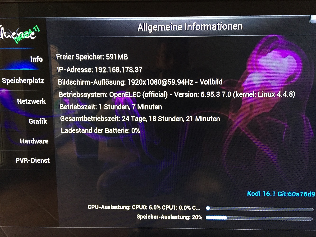

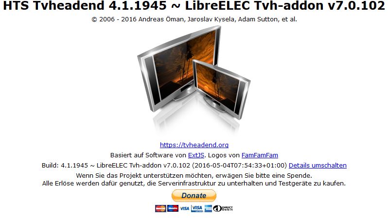

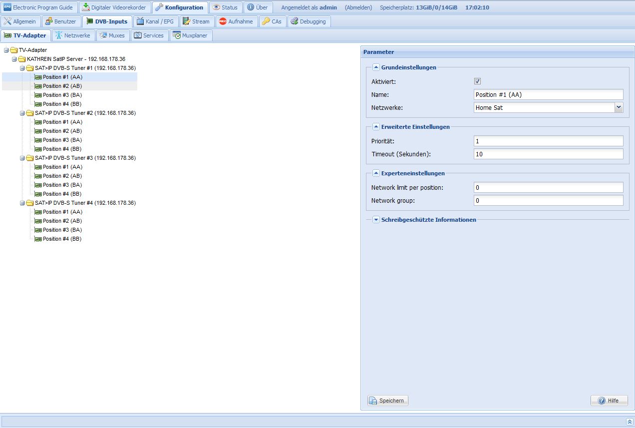

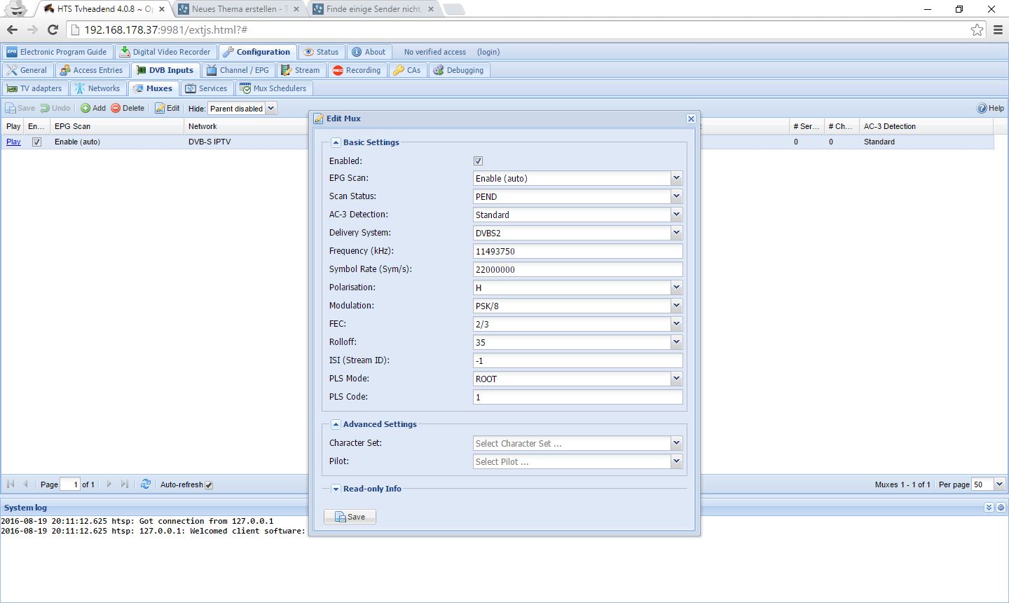

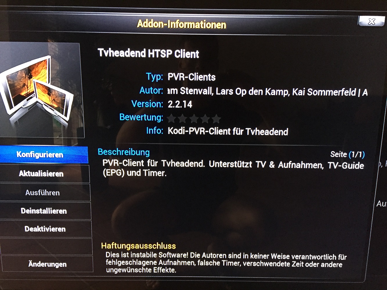

1: Bislang komme ich trotz aktivierter Addons im Kodi, nur über die Kommandozeile und Eingabe von "tvheadend -C" über die IP Adresse und Port auf die WebUI von TVHeadEnd. Was fehlt hier auf dem Kodi, das automatisch alles gesetzt ist und ich nicht über die Kommandozeile gehen muss. Mache ich das nämlich nicht, kann ich über den Browser auch nicht auf die WebUI zugreifen. Somit scheint es einen Unterschied zw. einem aktivierten Addon im Kodi und einem gestarteten Dienst zu geben.

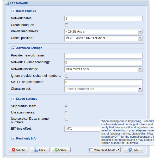

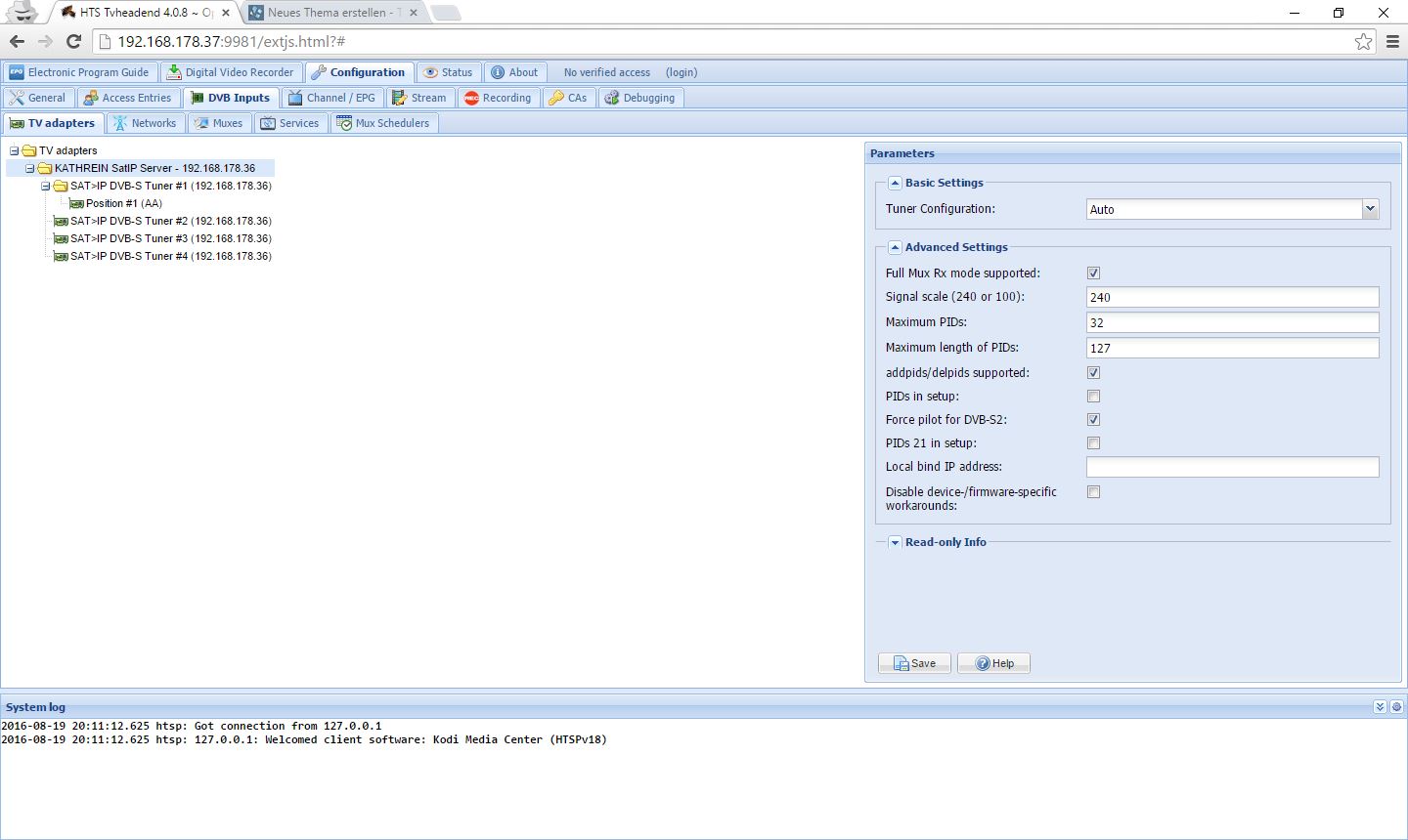

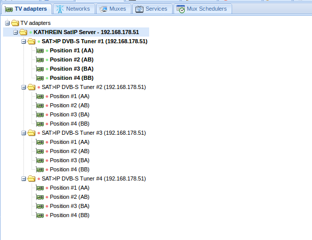

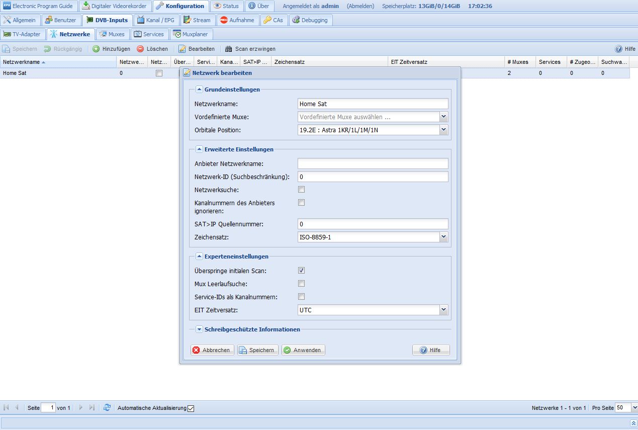

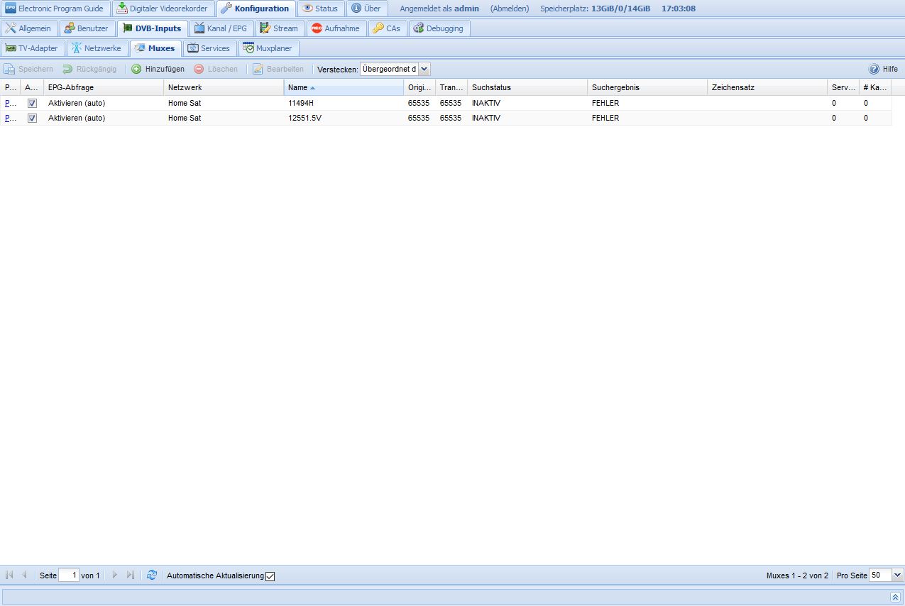

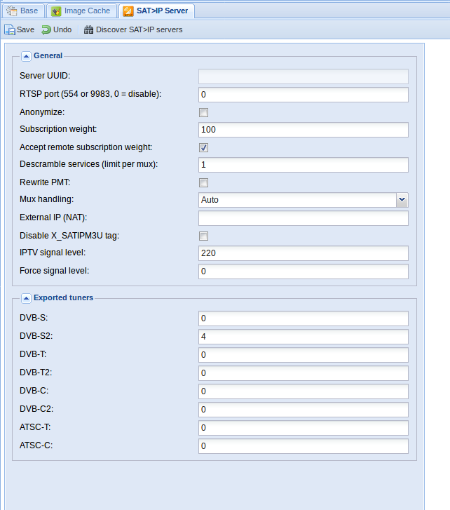

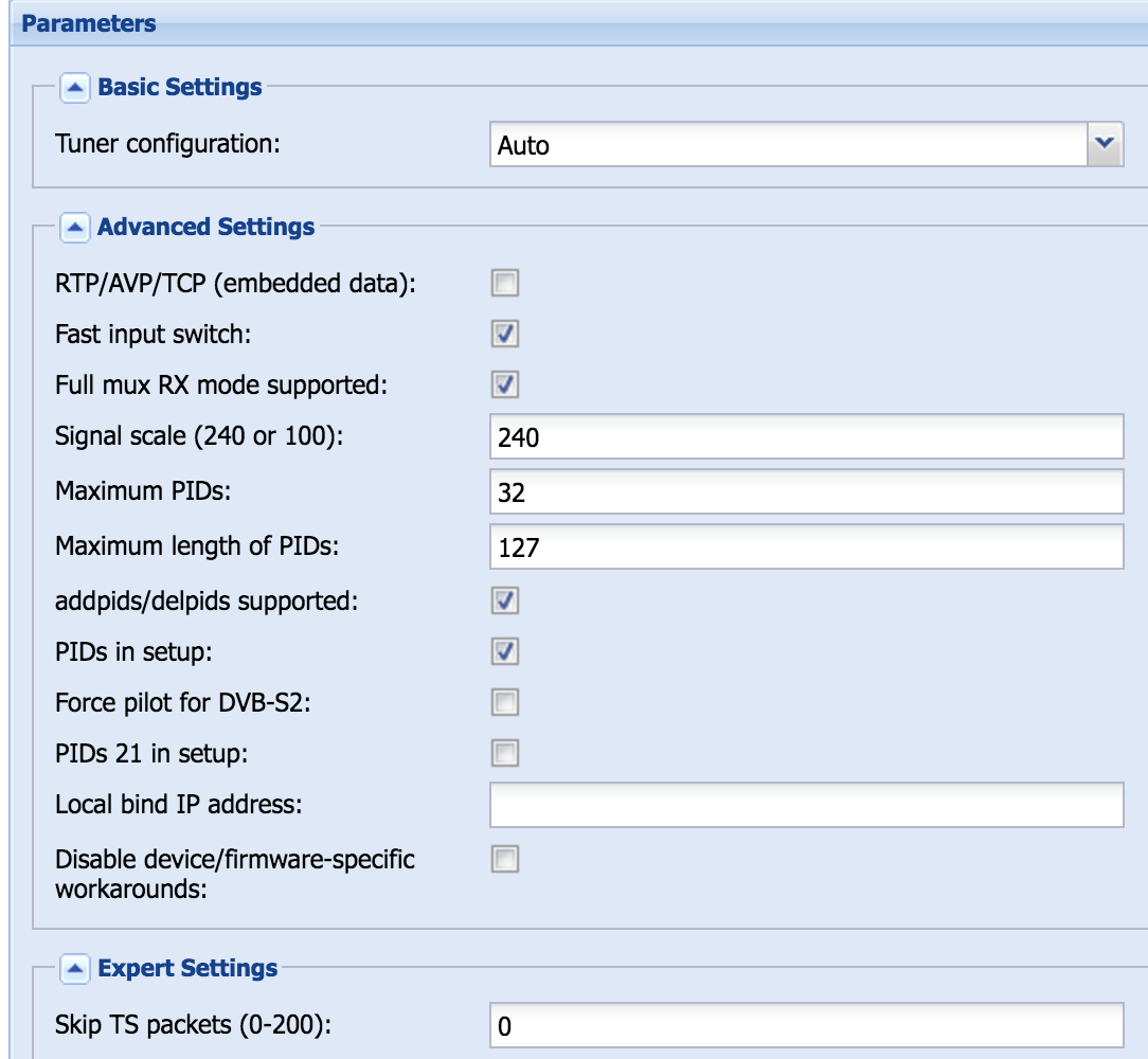

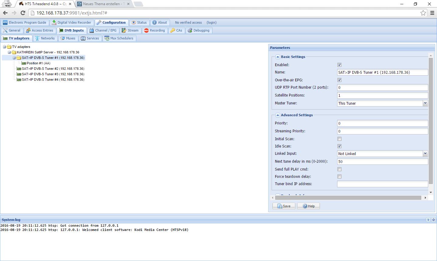

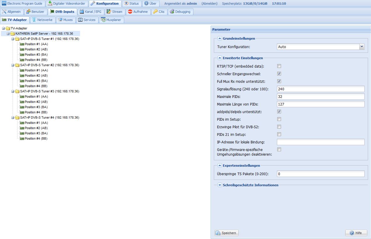

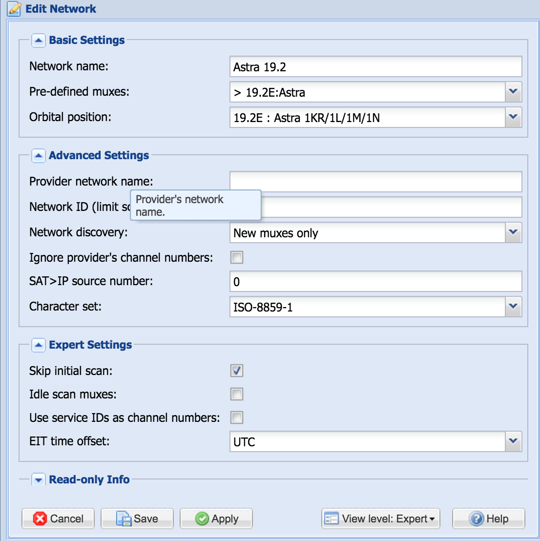

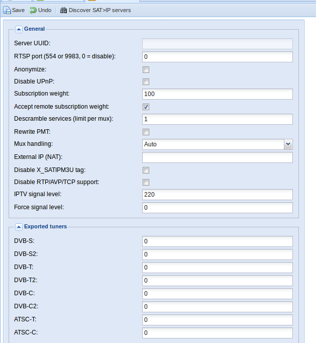

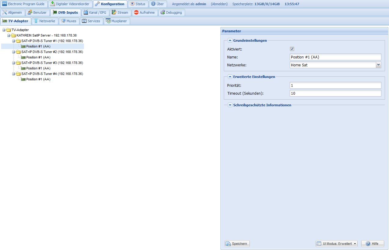

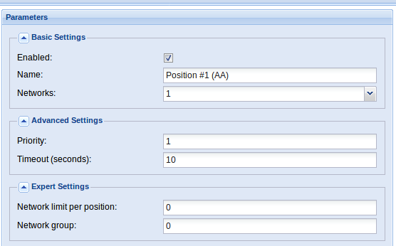

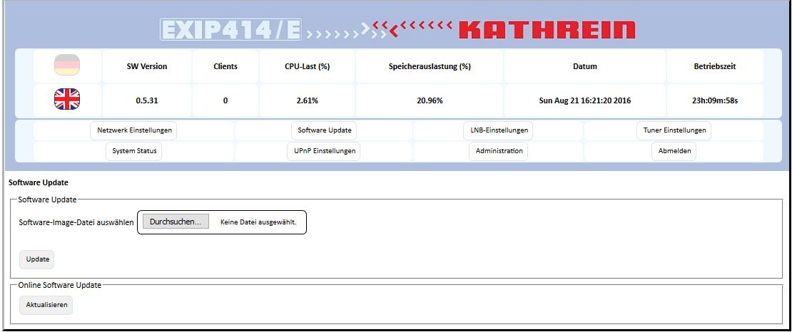

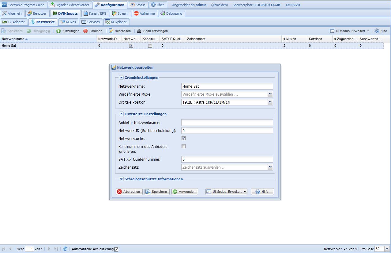

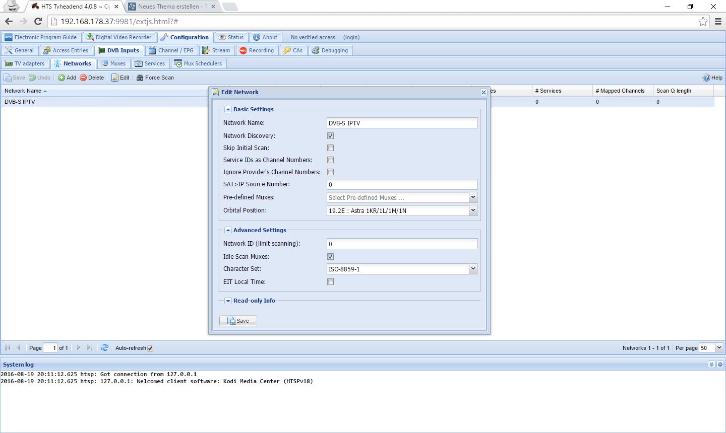

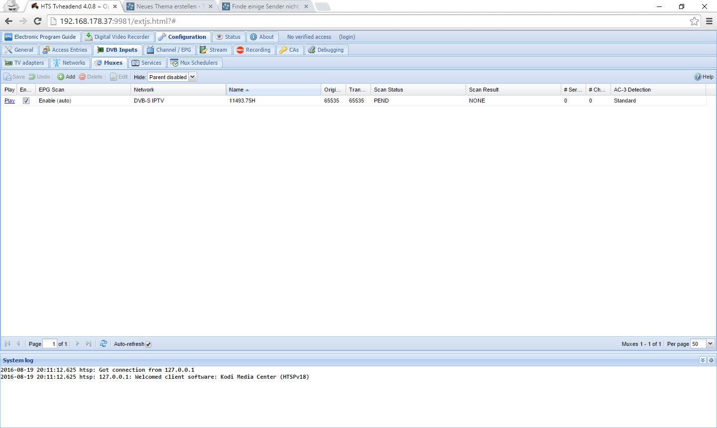

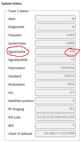

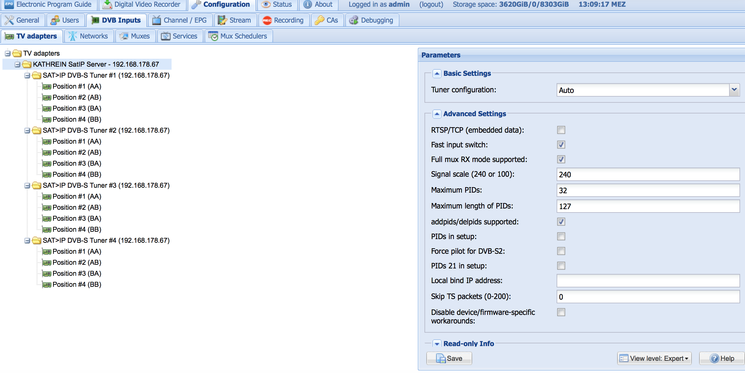

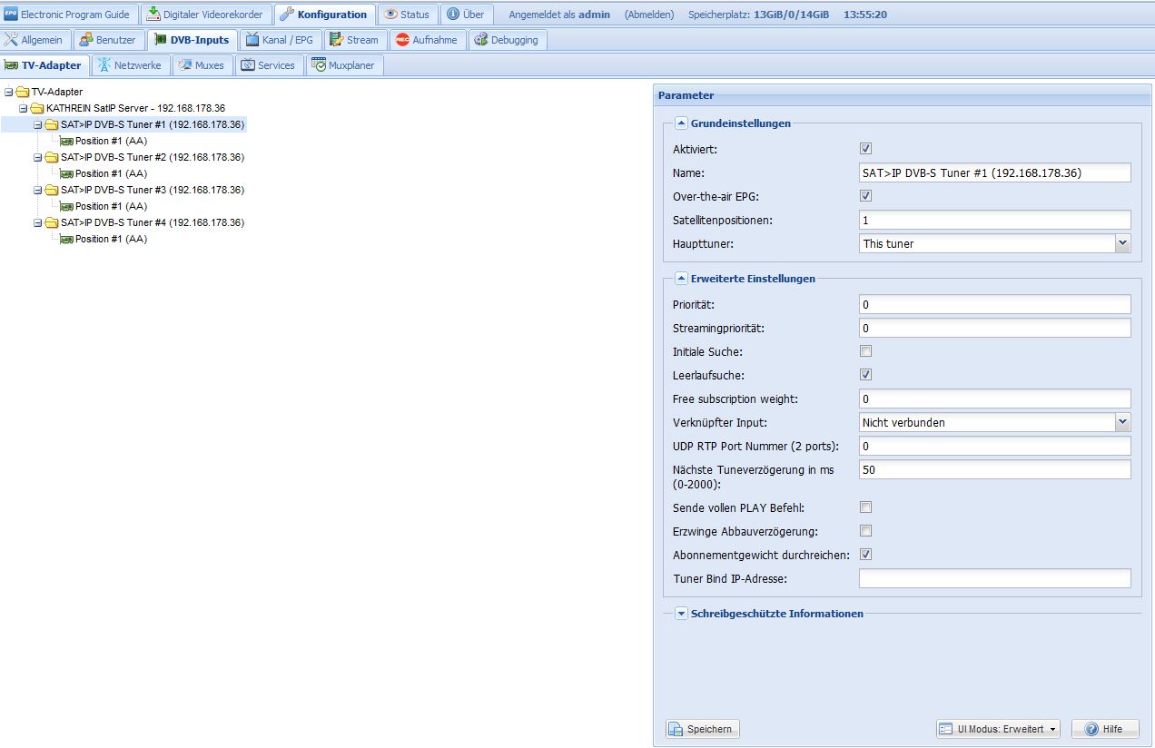

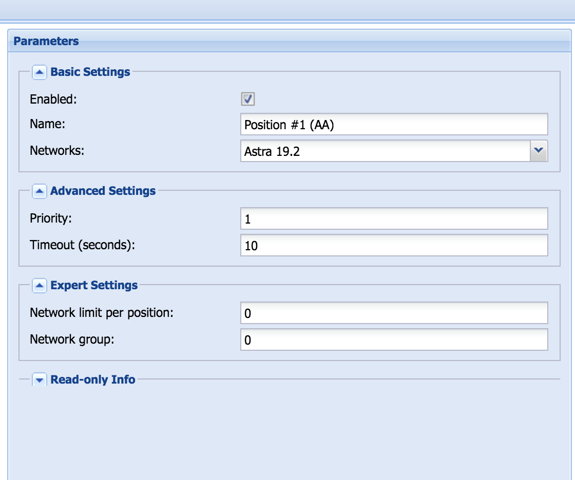

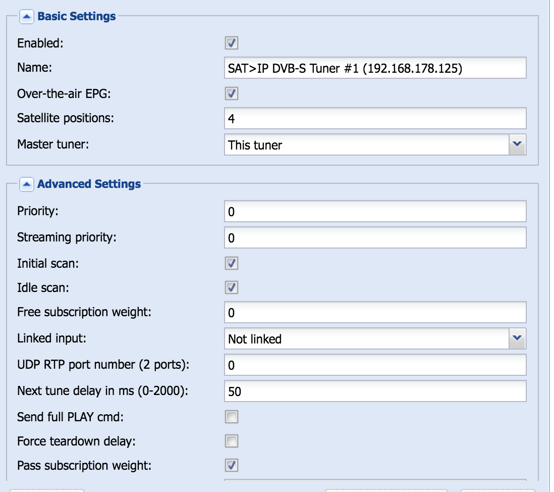

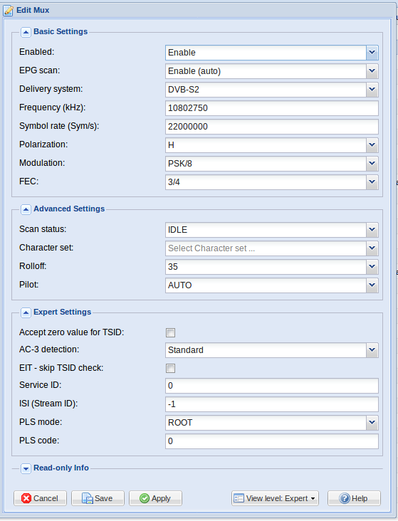

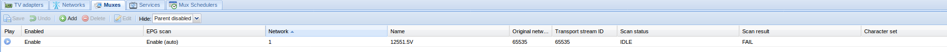

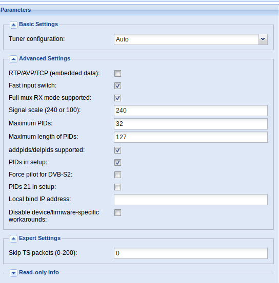

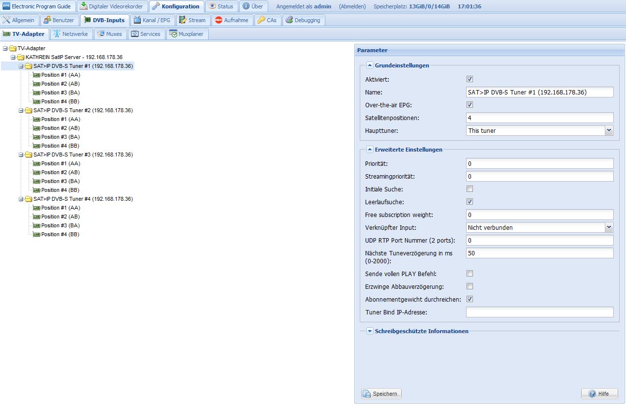

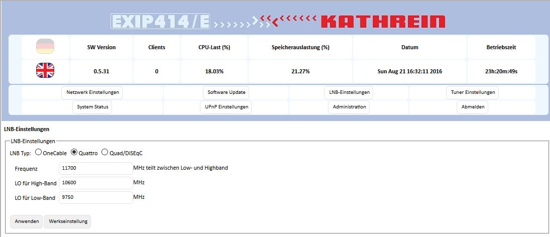

2. Wenn ich dann im WebUI drin bin, habe ich versucht meinen Kathrein einzustellen und die Sender zu finden. Leider ohne Erfolg. Von einem Windowssystem komme ich allesding mit DVBViewer ohne Probleme auf die Streams vom Kathrein. Anbei habe ich ein paar Screenshots beigefügt. Vllt. habt Ihr eine Idee was ich falsch mache. Ich habe auch versucht ARD HD manuell einzugeben. Aber auch da passiert nix.
