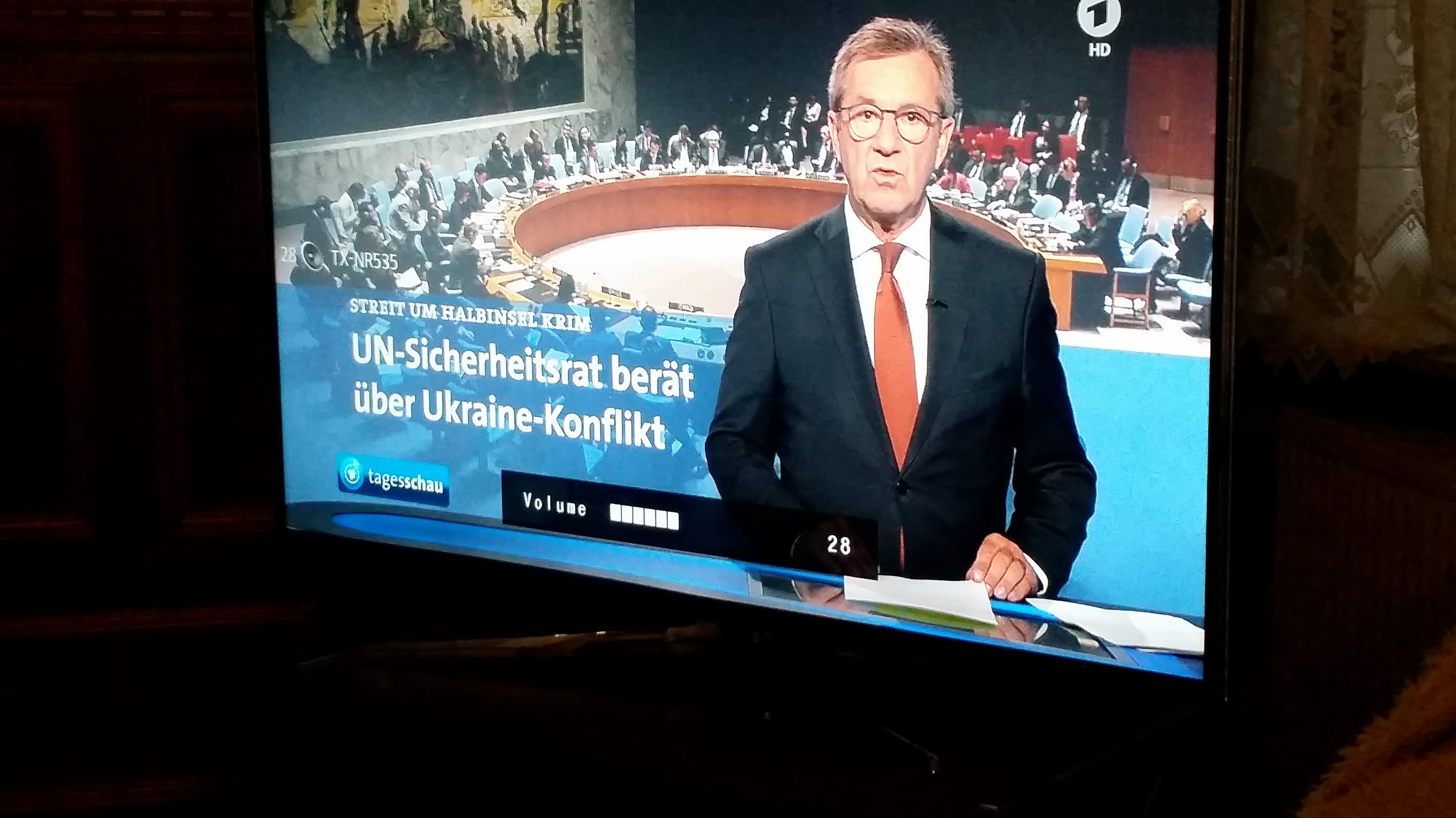

  • @DaVu
    PC--HDMI--->AVR---HDMI--->TV
    Das ist bei mir auch die Kette. ARC hab ich deaktiviert weil der Samsung TV versucht das Signal zu reencoden und Samsung sich die DTS Lizenz gespart hat. Anderes Thema.
    Nein es ist eindeutig eine Steuerung per CEC bei mir :) Und jop ich drück nur Lautstärke lauter und leiser auf der Fernbedienung des TV.
    Mein HTPC unterstützt selber gar kein CEC.
