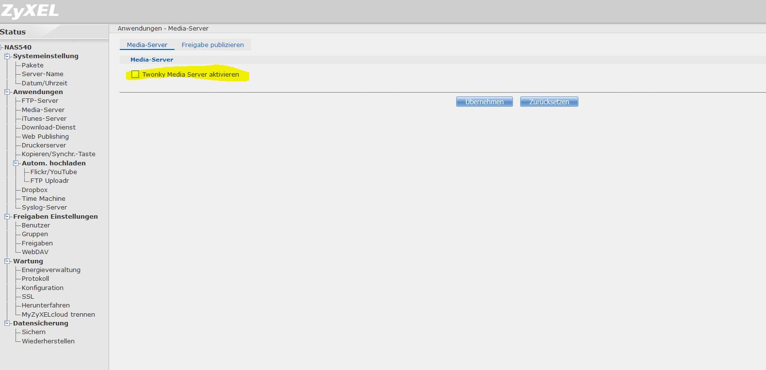

  • Die 92 MB/Sek sind schon korrekt. Es wird allerdings so sein das wenn Du z.B. Mediendateien kopierst diese automatisch gescannt werden für den Twonky Server.
    Das könnte die Leistung so runter ziehen. Deaktivier mal in den Administratoreinstellungen den Medienserver und prüf dann noch einmal.

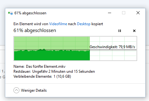

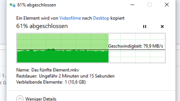

  • dann komme ich in "yarcgui" auf 63mb/s und in Windows auf 75mb/s, allerdings bei den 75mb/s nur die ersten 30 Sekunden danach schwankt er mal runter bis auf 53mb/s und dann wieder hoch auf 65mb/s.
    Also immer noch nixht korrekt ne?
