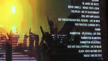

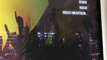

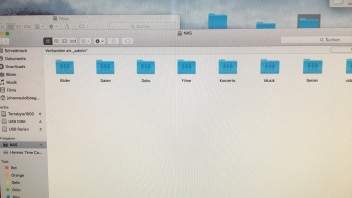

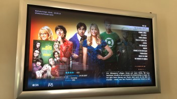

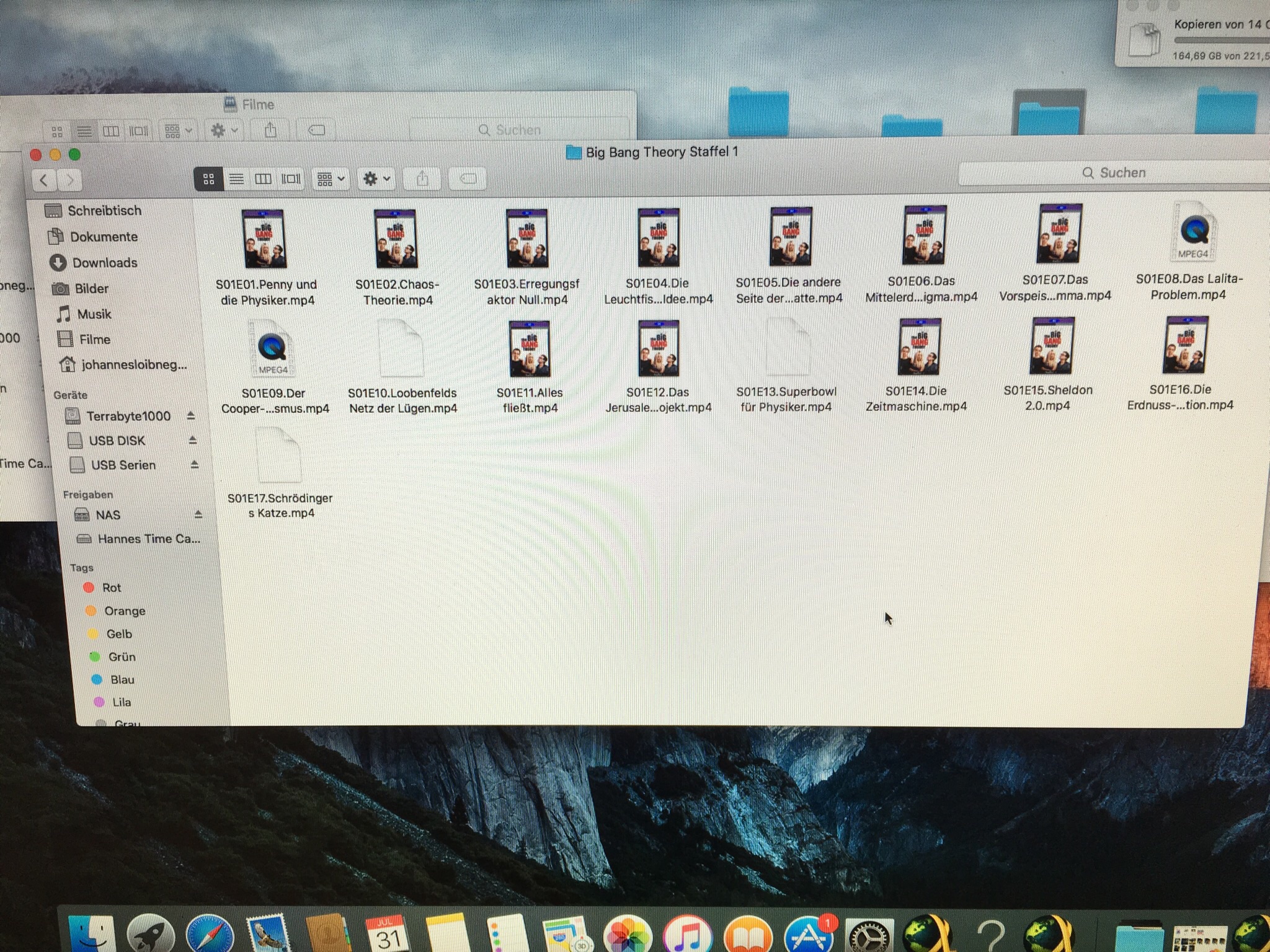

    Das einzige das mich extrem nervt und das ich nicht zum Laufen bekomme ist der Zugriff zu den richtigen Ordnern am NAS.

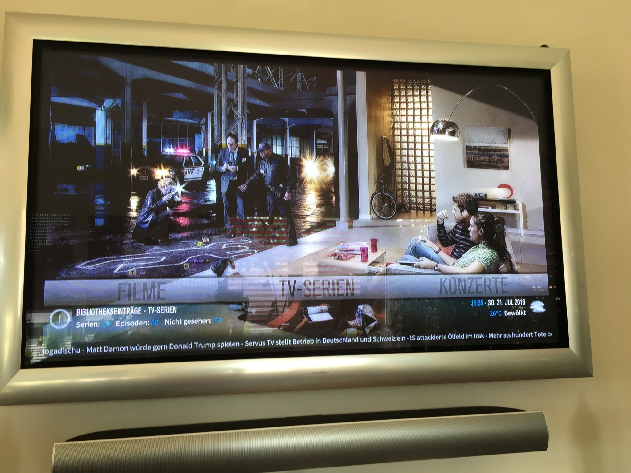

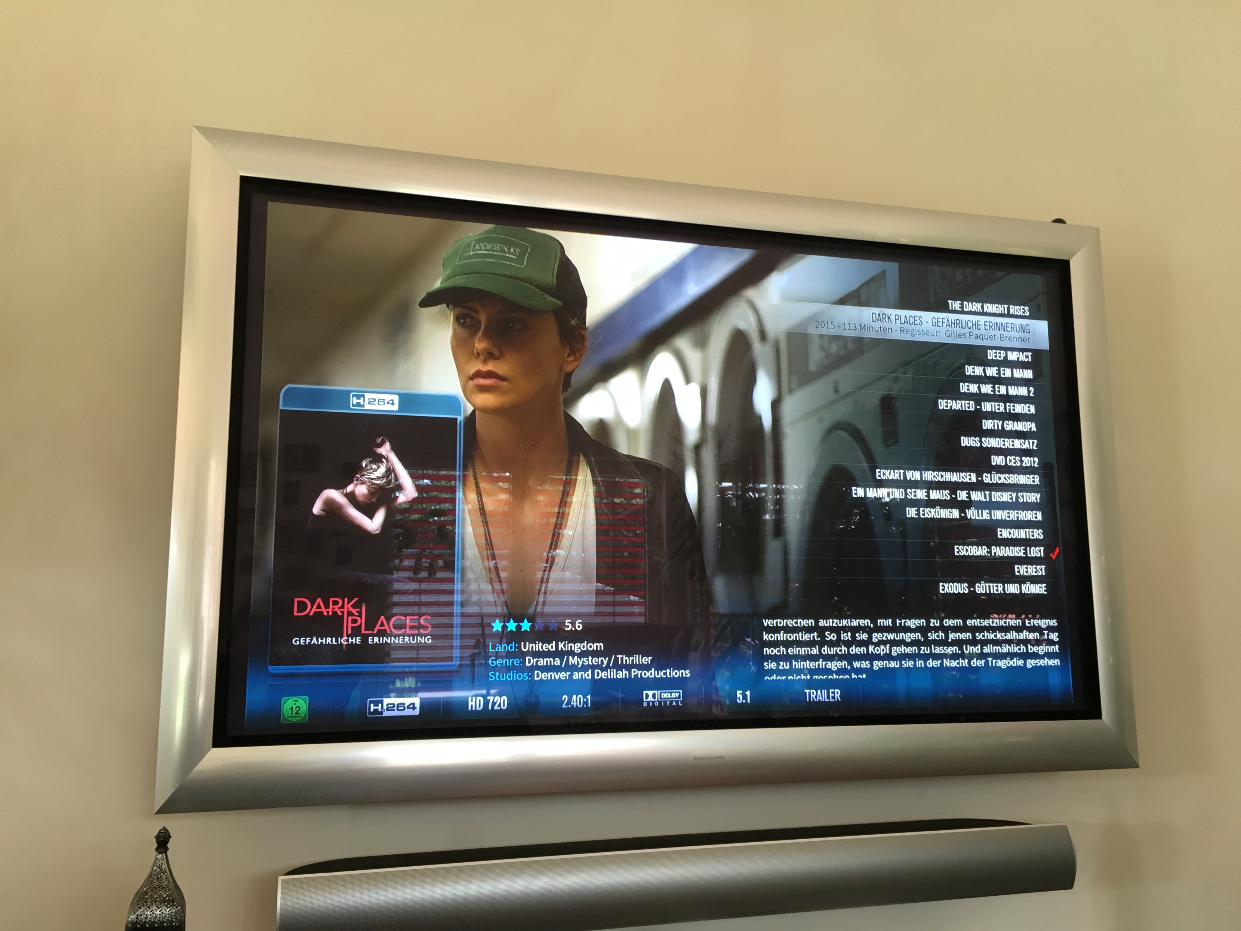

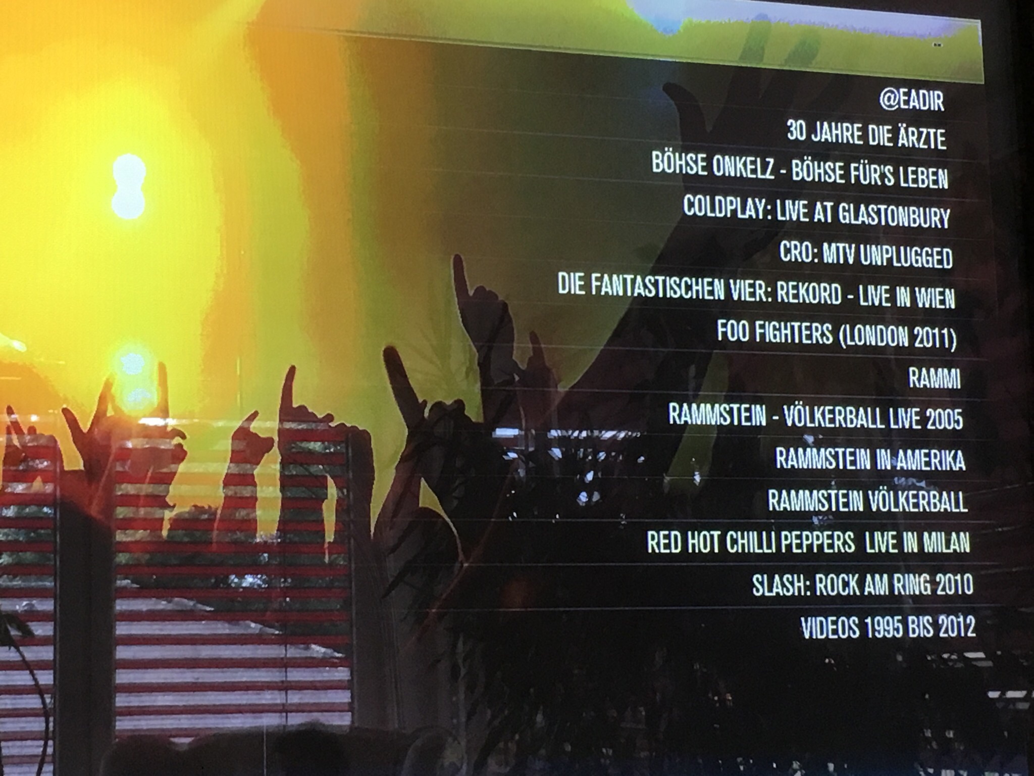

    Filme und Serien funktioniert obwohl bei Filme auch alle Konzerte angezeigt werden.

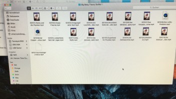

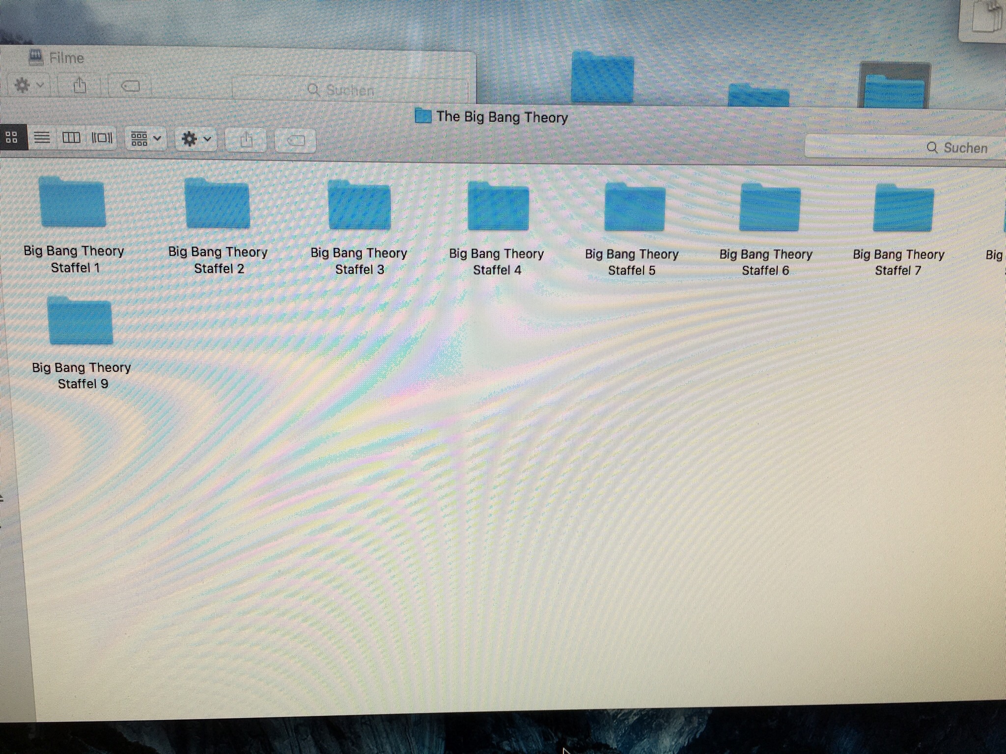

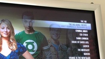

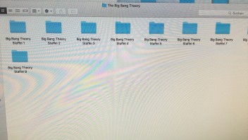

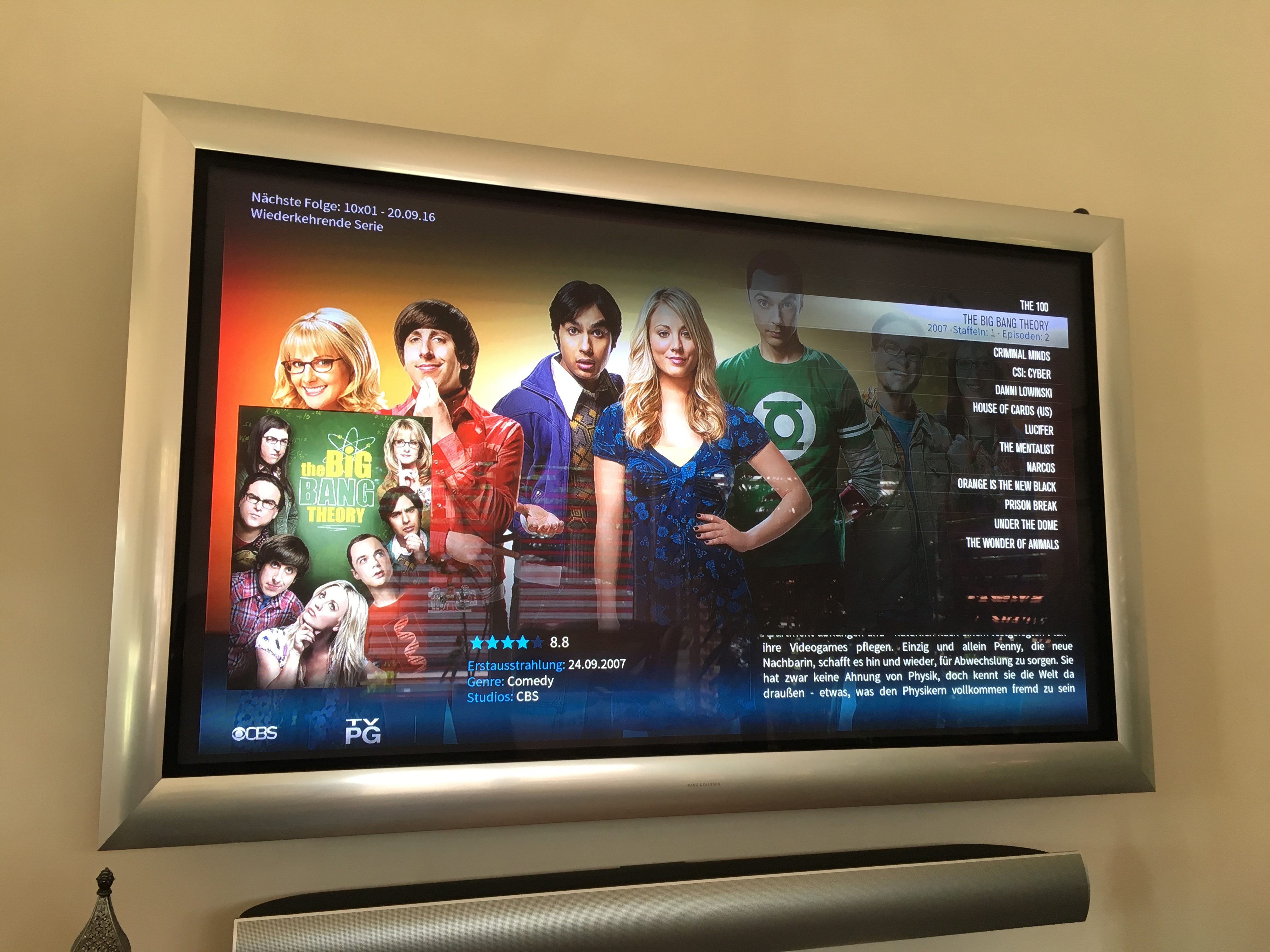

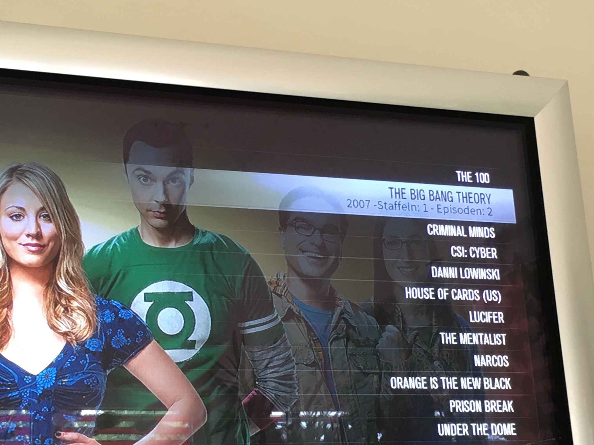

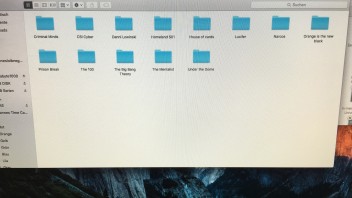

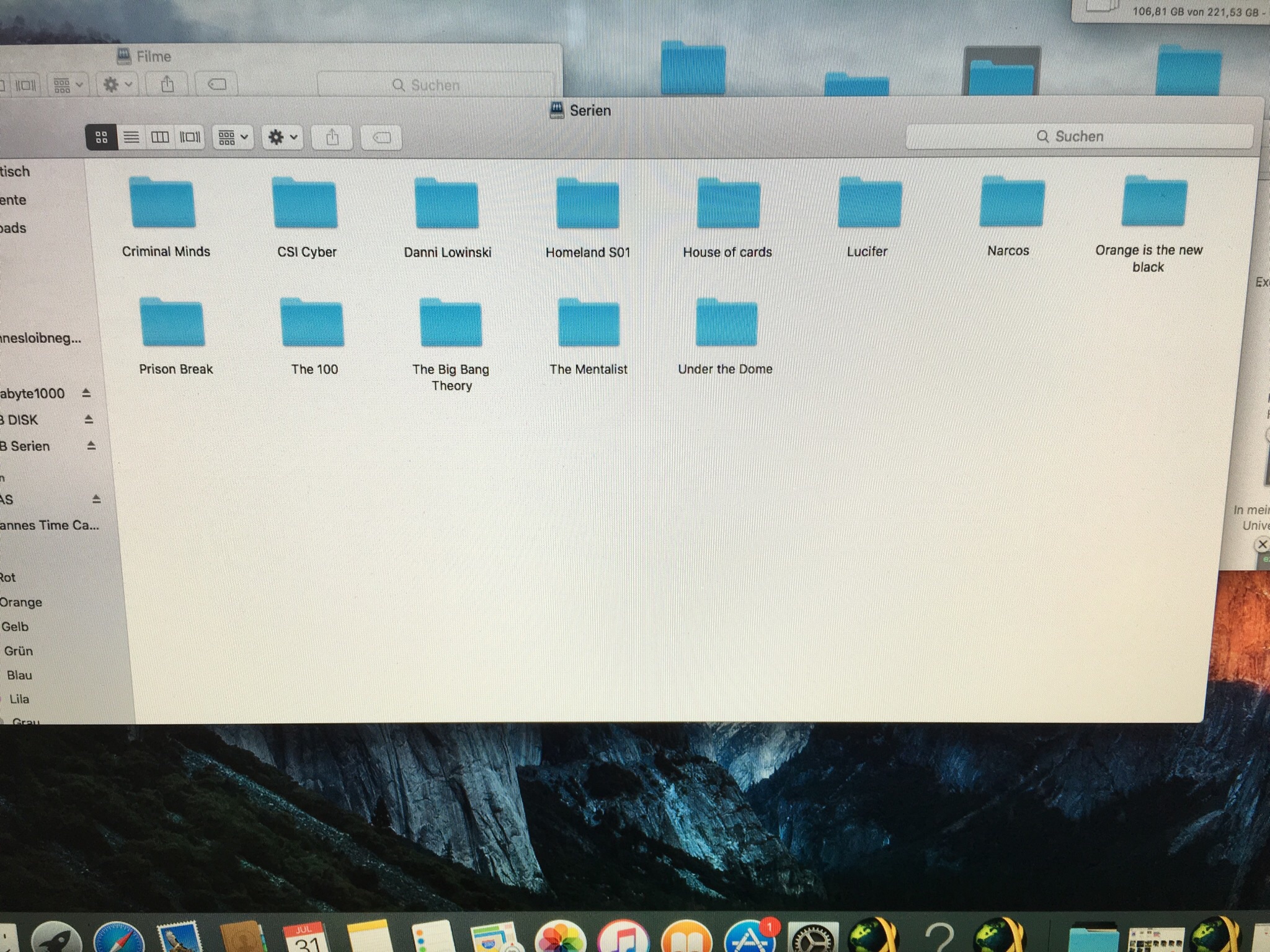

    Serien zeigt es mir zwar alle an aber wenn ich mehrere Staffeln in dem Ordner habe wie zum Beispiel bei Big Bang Theory zeigt es mir nur eine Staffel an und dann nicht alle Folgen davon....

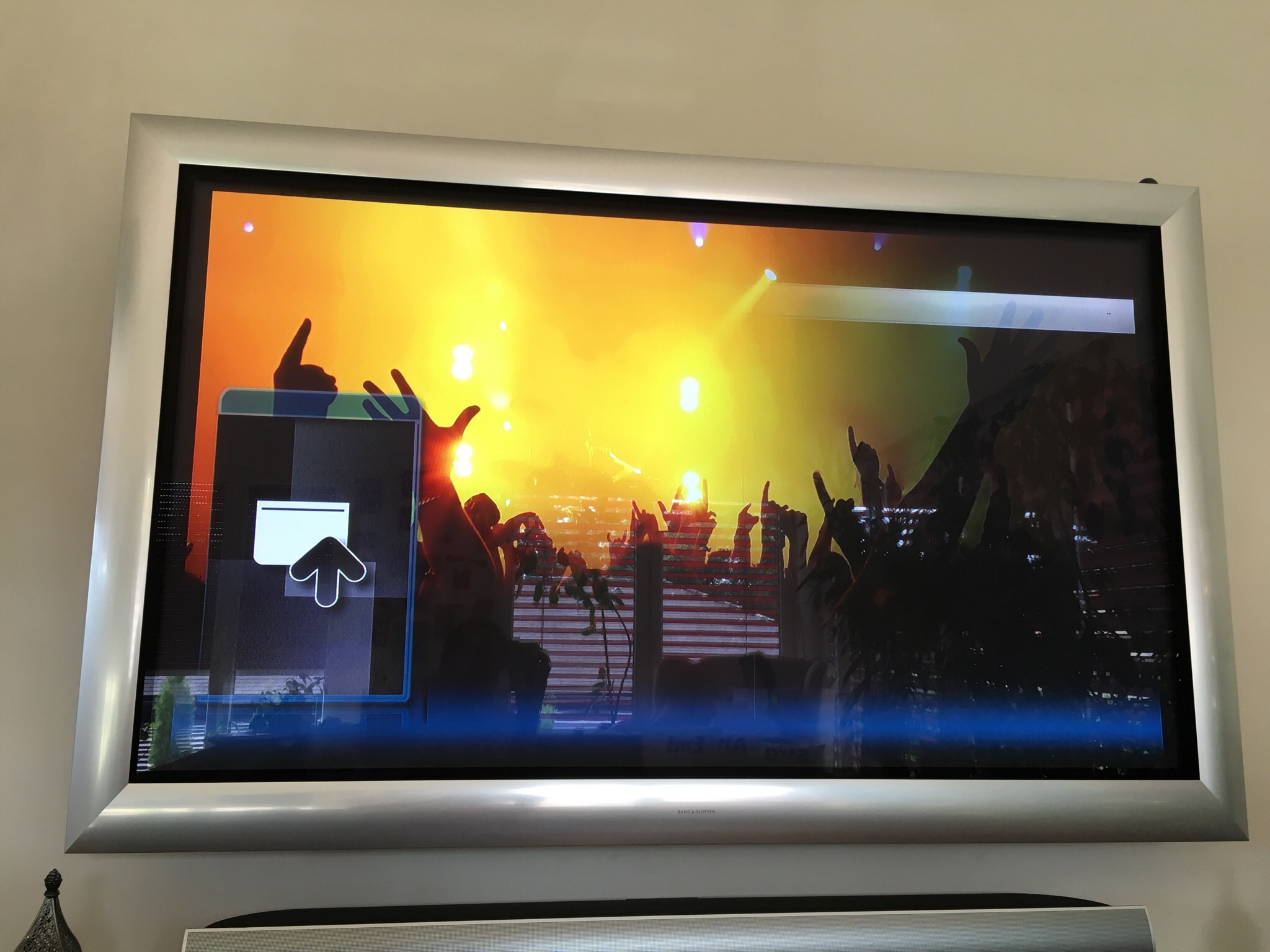

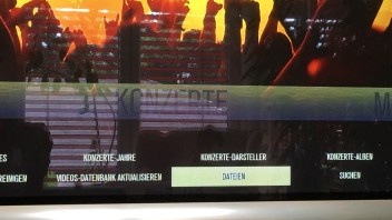

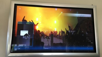

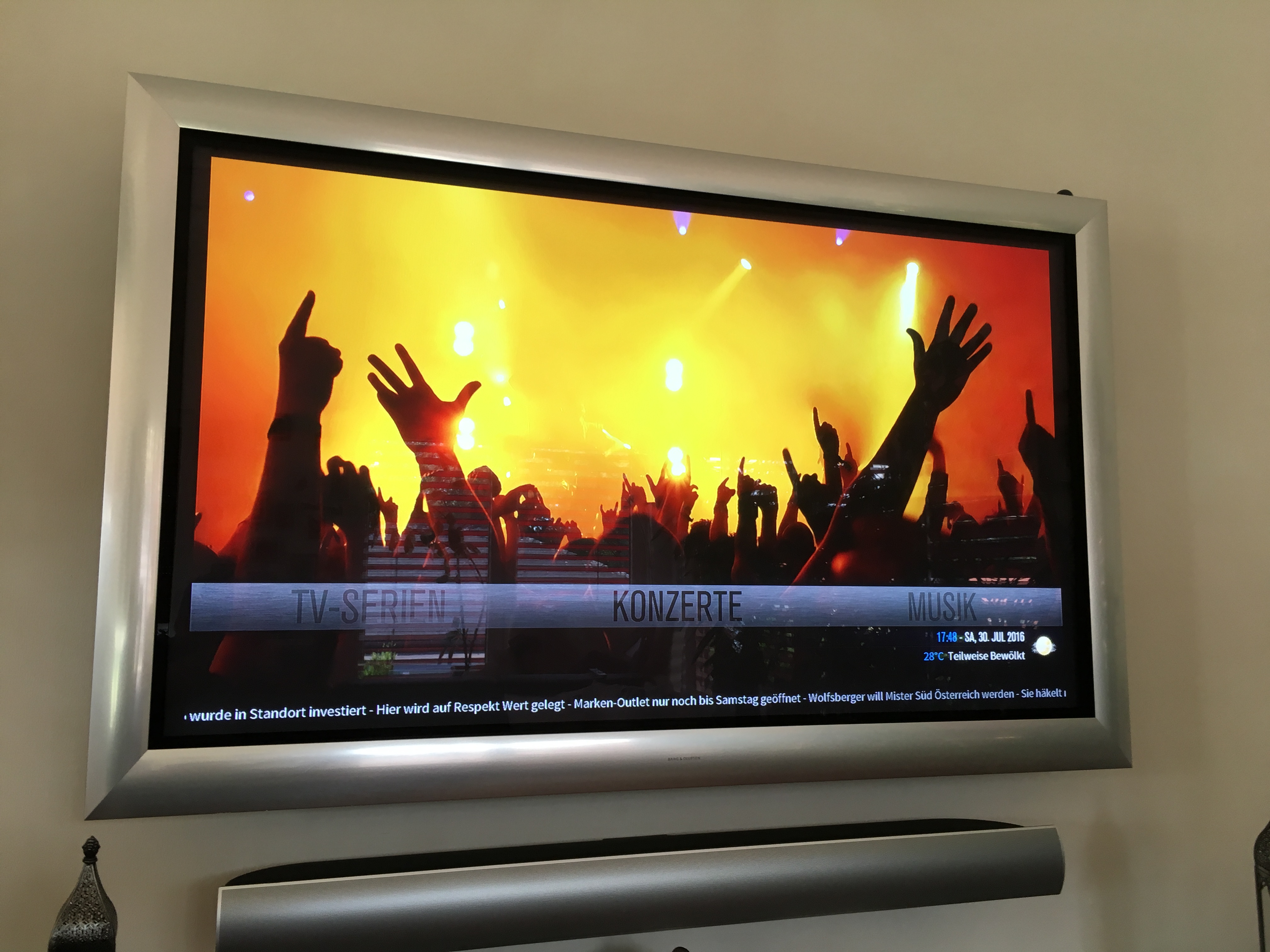

    Bei Konzerte zeigt es mir zB. gar nichts an obwohl einige am NAS korrekt abgespeichert wurden.

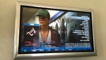

    Wie gesagt mir gefällt halt die Darstellung der Filme und des Inhalts bei dem skin extrem gut :)

  • Bzgl der Konzert kann man doch in den Scraper Einstellungen "Musik Videos" als Inhalt angeben. Wenn ich mich recht erinnere sortiert AeonMQ die dann in die Rubrik "Konzerte" (falls vorhanden). Zumindest meine ich mich zu erinnern, dass ich das mal so gemacht habe. Kann auch sein, dass das nur mit eigens erstellten NFO Dateien geht. Da bin ich mir gerade nicht mehr sicher.
    Setzt natürlich auch vorraus, dass alle Konzert-DVDs/BRs in einem separaten Ordner liegen und dieser auch separat als Quelle hinzugefügt wird.
    Bzgl. der Serien musst du mal schauen, ob du in den Scraper-Einstellungen "Ordner beinhaltet eine einzige Serie" aktiviert hast. Wenn ja, dann bitte deaktivieren.

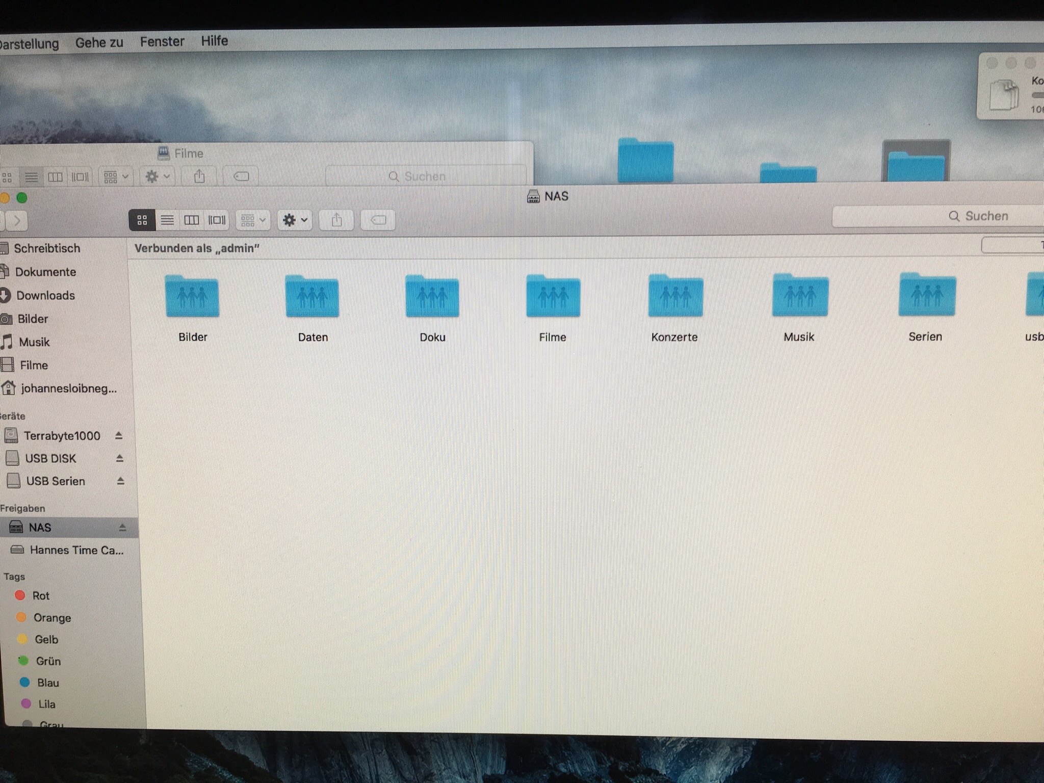

    Filme wie auch Konzerte und Serien sind alle eigenen Ordnern.

  • Verstehe ich das jetzt richtig? Du bekommst unter "Konzerte" immer noch keine Konzerte angezeigt?
    Zeig doch mal bitte die Scraper Einstellungen von der Quelle "Konzerte"
  • Bei den Serien bitte mal den Namen vor der Staffel löschen. Also nur season 1,season 2, usw. Kann sein das der scrapper deswegen nicht geht.
    Das mit den Konzerte geht wohl mit dem scraper wenn die Datenstruktur passt. Rest kannst du alles per tag, smartplaylist, nodes, usw trennen wenn es sich schon in der normalen Datenbank befindet!
