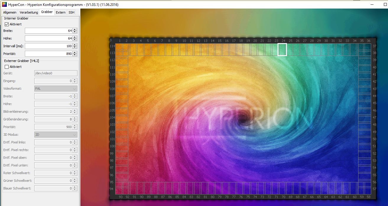

    ich würde gerne mal wissen ob die Daten des Hyperion addons abgelegt werden. Hintergrund der Frage ist das ich mittels des Addon Managers Hyperion installiert habe aber auf der Festplatte unter userdata\addondata keine Einträge finde. Das Hyperion addon erscheint im libreelec unter addons allerdings ist der config button nicht zu betätigen.
    Danke
  • kein RPI. Normaler Rechner mit SSD. Problem ist das hyperion bei mir wohl erst gar nicht installiert wird. Sowohl bei der Installation über Hypercon als auch bei einer alternativen Installation über Addons wird mitgeteilt das etwas installiert wurde jedoch finde ich unter userdata/addondata keine Einträge, somit wüsste ich auch nicht wohin mit der config Datei.

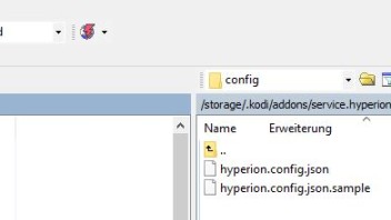

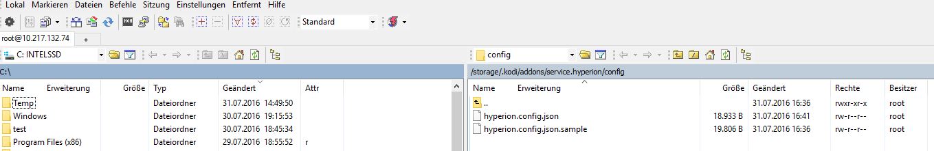

  • Wenn du aus der Repo das Hyperion Addon installierst wird ist dieser Ordner dann da /storage/.kodi/addons/service.hyperion/config/ - leider nicht ischtbar in der Netzwerkfreigabe (das ist definitiv ein Manko was so nicht sein sollte). Du brauchst WinSCP (unter Windows) um darauf zuzugreifen (SSH).
    Externer Inhalt cdn.raspberry.tips
    bei Hostname kommt aber deine IP rein (des HTPC), user ist root und das pw ist libreelec

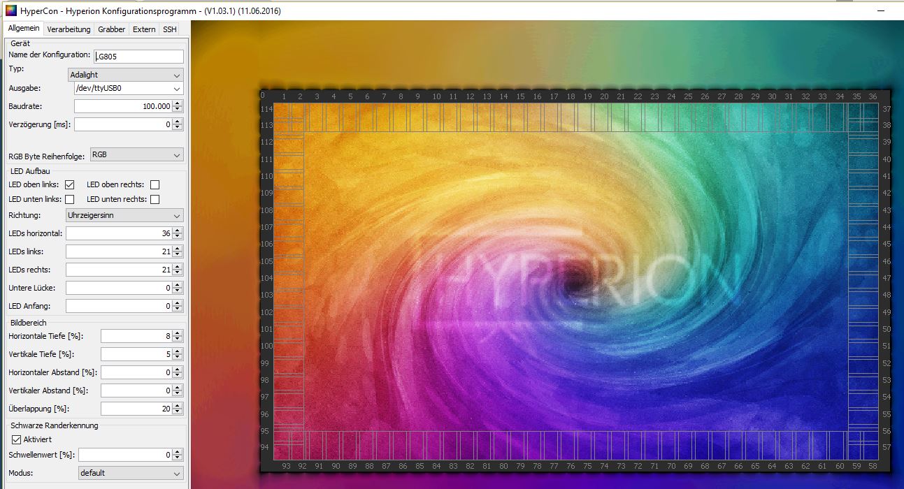

    Ich habe aber auch Probleme mit Boblight, es existiert ein Configmaker mit dem funktioniert Boblight, leider kann man hier den Startpunkt nicht frei definieren, daher sind die Farben verschoben. Die neuere Version dieses Configmakers generiert config Files die von Boblight nicht akzeptiert werden, anfänglich erscheint rechts unten no connection to boblight, obwohl die gleichen Einstellungen verwandt wurden. Alles sehr seltsam.
    Dieses Ambilight (2812er Stripes und Arduino) hatte ich aber schon 2-3 Jahre im Einsatz unter Mediaportal und es lief alles wunderbar. Langsam bin ich am überlegen ob ich meinen PI 2 mit 2801 Stripes -die noch zu kaufen wären- betreiben soll ? Ist diese Kombination einfacher ?

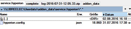

    /storage/.kodi/userdata/addon_data/service.hyperion/hyperion.config.json
    der Ordner service.hyperion muss erstellt werden (bug im Addon) und darein muss die hyperion.config.json
    werde mich mal drum kümmern das es gefixt wird und eindeutig ist X/
    ich habe jetzt den Ordner erstellt noch immer keine Änderung. Wie kann man denn überprüfen ob überhaupt etwas installiert wurde ? Bei Boblight kommt wenigstens connected to boblight ... hier passiert einfach gar nichts. Anbei die Logs. Addon wurde wieder über Repo installiert, der oben beschriebene Ordner fehlte noch immer, ich habe diesen händisch hinzugefügt. Ich weiß wirklich langsam nicht mehr was ich noch alles ausprobieren soll damit dieses Hyperion endlich funktioniert.

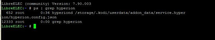

    ps | grep hyperion
    müsste dann das anzeigen, dann weißt du das es "funktioniert"!
    hyperiond /storage/.kodi/userdata/addon_data/service.hyperion/hyperion.config.json
    Einmal editiert, zuletzt von CvH (2. August 2016 um 19:44)
  • dies wird angezeigt: mit adalight als Type
    ambilight läuft trotzdem nicht !!!!
    neues [definition='1','0']log[/definition] angehängt :)

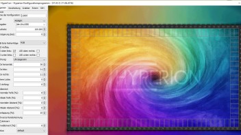

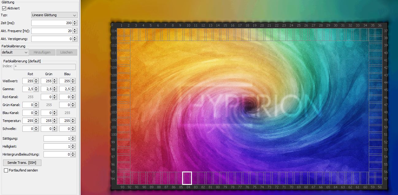

    was mir noch bei der boblight.config aufgefallen ist, dass type hier momo ist, diesen Eintrag finde ich bei HyperCon nicht, daher habe ich adalight gewählt, meine LEDs sind 2812er
  • also laut [definition='1','0']log[/definition] läuft alles (wenn das so wie im bild aus sieht läuft es) - wenn es nicht funktioniert "sollte" es an der cfg liegen wo ich aber beim besten willen nicht viel helfen kann :/
