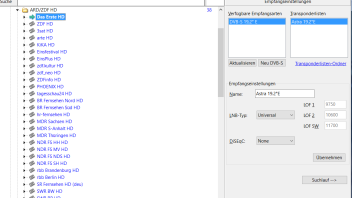

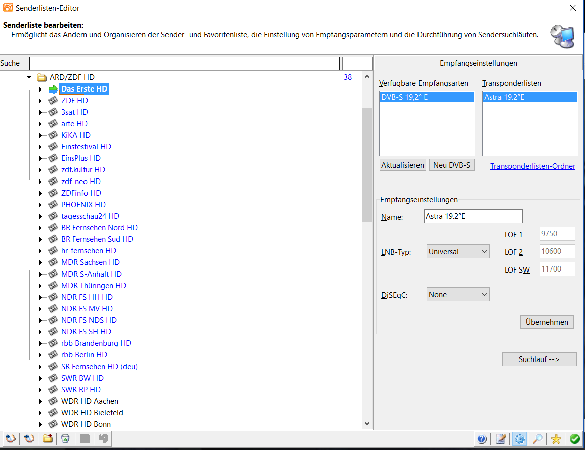

DVBViewer und die DiSEqC-Einstellungen ?(

Davon ab brauchst du übrigens keine DiseqC Einstellung wenn Du keine Multi-Satanlage hast. So ist es bei mir:
Ich hab aber ne Multisatanlage
