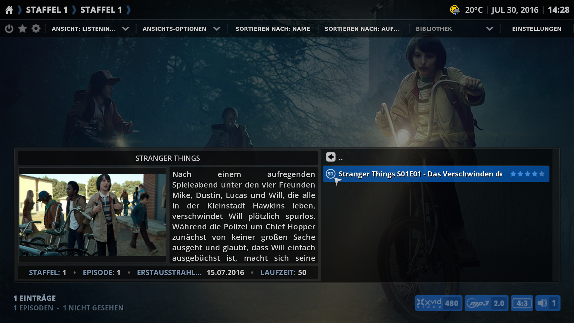

  • Habe die Ordner-Struktur gekürzt auf:
    Serien - "Stranger Things" und dann direkt die Folge "Stranger Things S01E01 - Das verschwinden......."
    Vorher war es:
    Serien - Stranger Things - Staffel 1 - "Stranger Things S01E01 - Das verschwinden......"
    Und die .nfo habe ich schon Sonntag gelöscht nachdem gesagt wurde das diese eh verkehrt war.
    Hoffe das hilft....

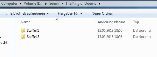

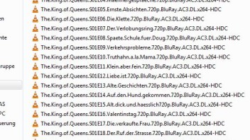

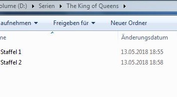

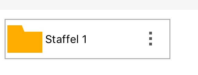

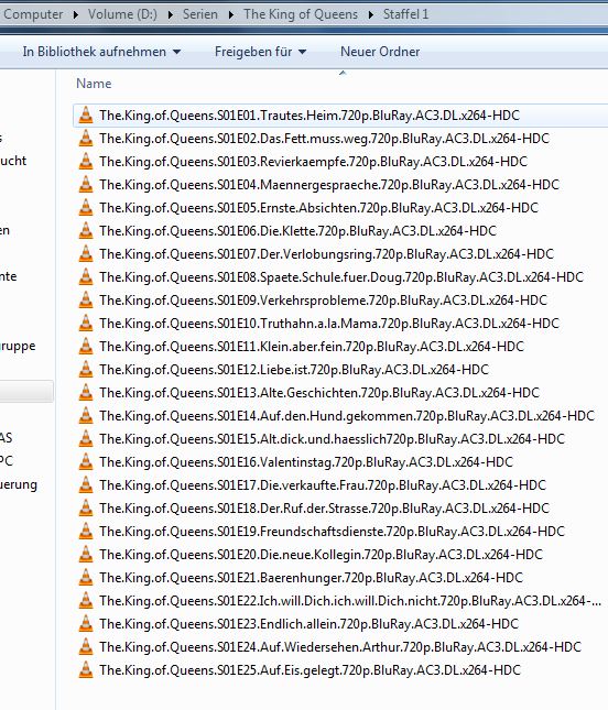

    Ich lege auch gerade zum erstenmal einen Serien Ordner an auf meine Interne festplatte auf dem pc, Filme schaue ich ja schon auf meinen x96 mini Libreelec, da zeigt er mir die cover und Infos alle an, das möchte ich auch mit den Serien erreichen. Ich hab mal 2 Bilder per Snipping Tool gemacht, könnt ihr mir sagen ob dies so ok ist? Ich komm gerade nicht an das x96 mini dran da meine Frau fern schaut da will ich nicht stören und dachte dann frag ich schon mal ob das so ok ist. Habe von King of Queens erst 2 staffel und meine Struktur ist: Festplatte-Serien-The King of Queens-Staffel 1-darin dann die ganzen staffel, hier mal 2 Fotos wie ich die staffel angelegt habe und die einzelne staffel eingefügt habe.

  • Es gibt viele Wege um es umzusetzen aber als erstes würde ich bevor ich Bilder poste meine Dateinamen ändern ;) !
    Am einfachsten und am schnellsten für dich um eine richtige Kodi konforme Struktur rein zu bekommen empfehle ich dir Mediaelch.
    Damit kannst du scrapen und umbenennen mit wenigen klicks.
    In Kodi selbst würde ich dann als scraper zu einlesen der Serien local nfo wählen und somit übernimmt er er alles so wie es im Ordner liegt

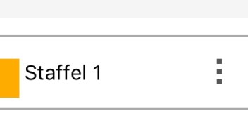

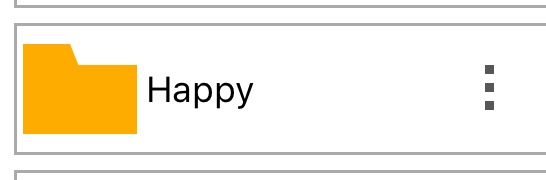

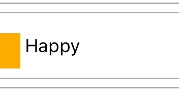

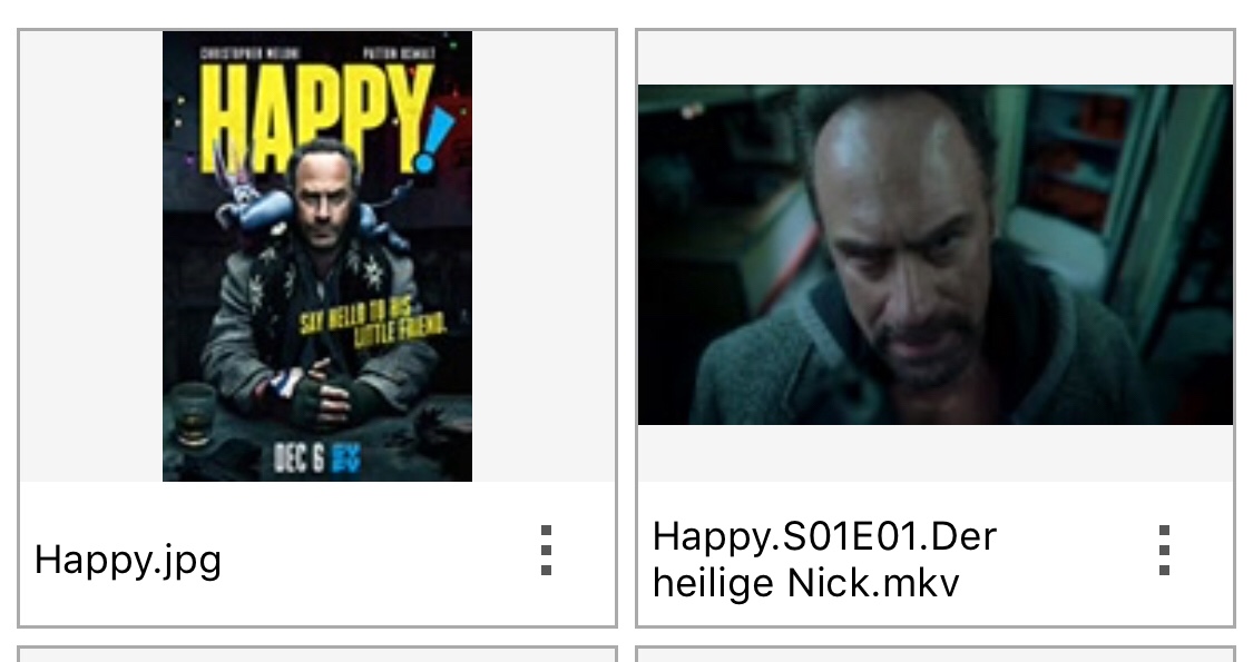

  • Es reicht doch in Kodi einen Scrapper für Filme/Serien zu aktivieren und dann Ordner und Inhalt so zu benennen:
    Serienordner „Happy“
    Unterordner „Staffel 1“
    Und da dann die Folgen rein die so heissen:
    S01Exx - „Folgenname“
    Als Beispiel. Sieht bei mir so aus.
    Gesendet von iPhone X mit Tapatalk Pro

  • Hab kein Problem, wie oben geschrieben wollte ich nur wissen ob die Struktur so in Ordnung ist? Ja ich hab das alles doch so gemacht, wie oben auf die 2 Bilder. In kodi heißt der Ordner dann auch serie, ich habe ja einige filme auf kodi mit cover und info, hatte vor 2-Tagen Tmdb aktualisiert meinst du das mit scrapper? Ist der Ordner Struktur wie oben auf den 2 Bildern so ok? Ich habe auf der Festplatte ein ordner mit Movies das hab ich auch in kodi, jetzt hab ich noch den ordner Serie angelegt darin Ordnername The king of queens darin Staffel 1 und darin dann die serien wie oben auf bild. Oder muss ich da was umbenennen?
  • Ich benenne die Folgen immer um, so wie auf meinen Bildern zu sehen. Mit den ganzen Punkten und anderen Inhalten hatte ich öfters das Problem daß einige Folgen nicht korrekt erkannt wurden.

  • Du meinst so?
    The King Of Queens S01E01 - Trautes Heim
    Genau. Es würde sogar so ausreichen im Ordner „Staffel 1“:
