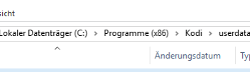

Kodi vorbereiten kannst du erst einmal bei Seite lassen.Du lädst dir wenn du nicht schon ein advancedsetting.xml erstellt hast runter und passt sie an mit dem Passwort und dem Benutzernamen den du für den jeweiligen Benutzer für Kodi erstellt hast.
Du trägst die IP deiner Synology ein, speicherst ab.
Die Advancedsettings.xml kopierst du in den userdata Ordner.Google mal userdata Kodi dann wirst du ihn auch finden da er versteckt ist.
Hi,
danke das du mir hilfst mich durchzufinden.
Ich habe die datei entsprechend bearbeitet und in den Ordner kopiert ( aber nicht im Netzwerk, ist das richtig?). Wie gehts es jetzt weiter? -
Neustarten und Filme und Serien neu Einlesen lassen.
Das wars und auf deinem 2. Klient machst du genau das selbe und nutzt halt die gleiche Datei.
