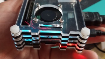

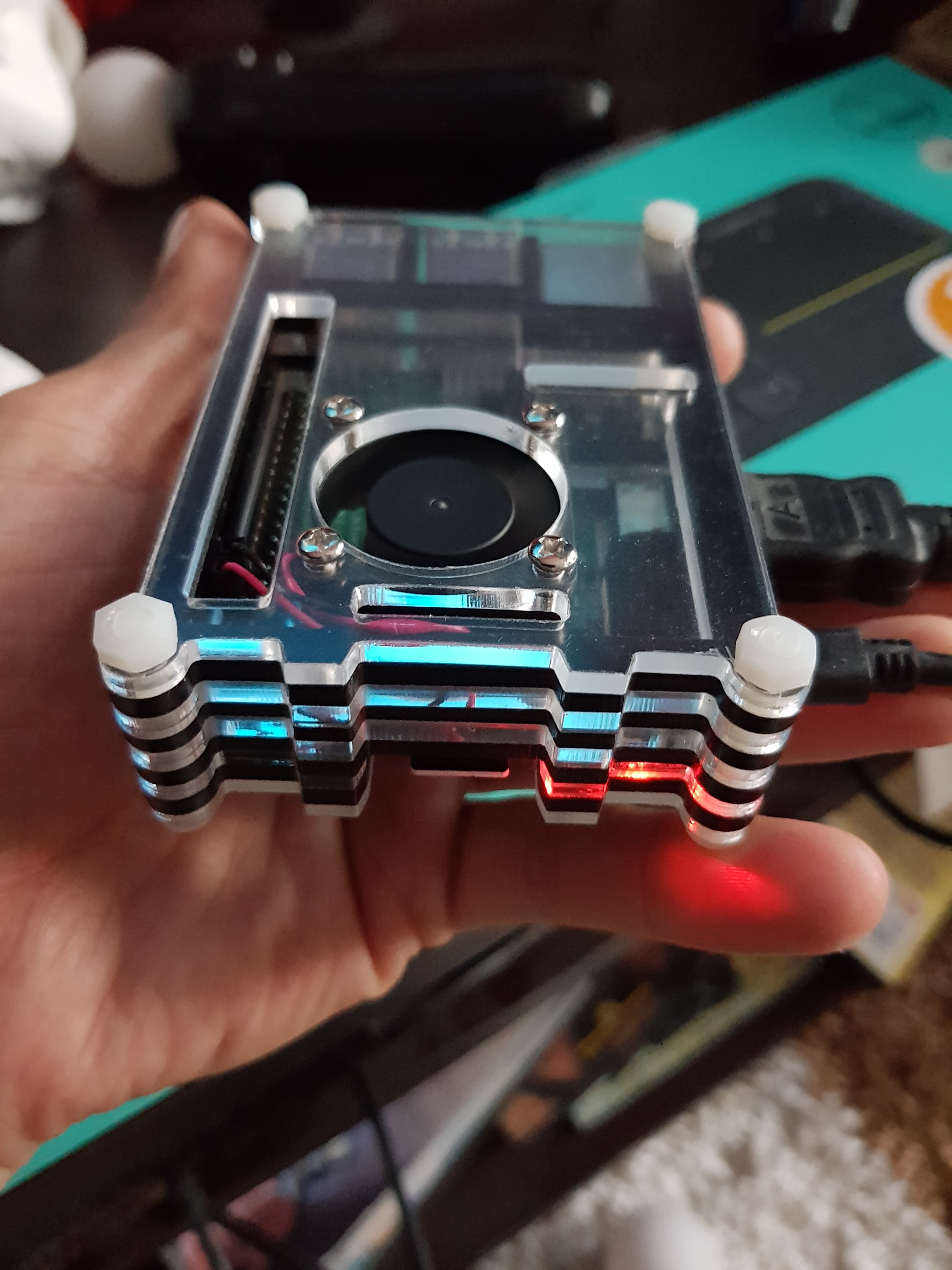

    Rie736: Dort könnte ich den Touchscreen nicht unterbringen.
