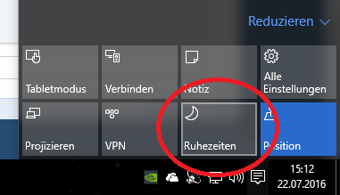

die Benachrichtigungen kann man deaktivieren in den Einstellungen des Benachrichtigungscenter. Wenn ich Zuhause bin mache ich screens.
Vielen Dank skybird1980. Wo das geht, weiß ich, glaube ich (habe vor kurzem vergeblich versucht, die Anzeigedauer auf 2 Sekunden einzustellen). Aber ich wollte die Anzeige dieser Nachrichten ja beibehalten wenn Kodi nicht läuft. Und sie immer wieder ein- und abzuchalten ist vielleicht doch nicht so angenehm. -
Ah ja, zwei Klicks wohl oder Win + A. Das ist ja recht einfach, schnell, dachte, das müßte in "Benachrichtigungen" oder so eingestellt werden. Gut, daß Du es doch noch fotografiert hast.
