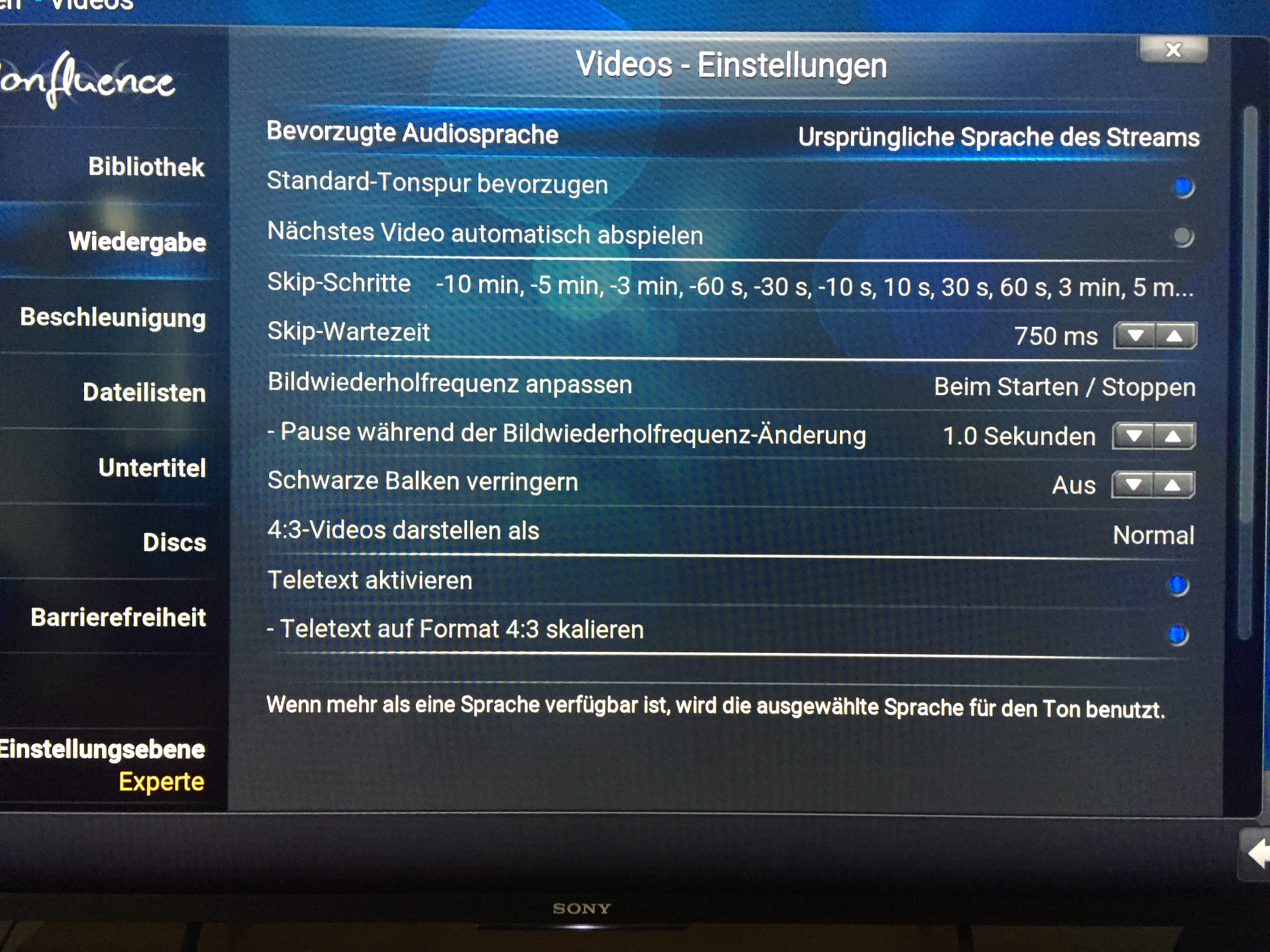

    Habe ein Sony Bravia LCD und darauf Kodi installiert "Kodi 16.1 Git:2016-04-24-f6ceced"
    Leider erfolgt keine Bildwiederholfrequenz anpassung wenn der Film gestartet wird.

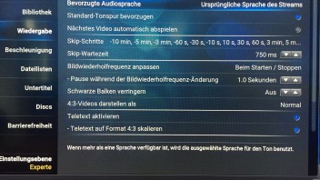

    Video/Wiedergabe/ dort habe ich die Bildwiederholfrequenz anpassen aktiviert
    Jetzt ruckelt natürlich jeder 24p Film. Gibt es noch eine einstellung die ich übersehen habe ?

  • "Wiedergabe mit Bildschirm synchronisieren" deaktivieren, falls aktiviert.
    Das versucht das Quellmaterial auf die Default-Hz vom Monitor/TV anzupassen anstatt Refresh-Rate zu ändern.
    "I don't caretaker"
  • Ah, jetzt schnall ich es.
    Du hast Kodi AUF dem TV installiert. Da gibt es diese Funktion nicht.
    Wie sollte auch der TV seine Frequenz an sich selbst anpassen :)
    Du könntest die Funktion mal deaktivieren (Bildwiederholfrequenz anpassen).

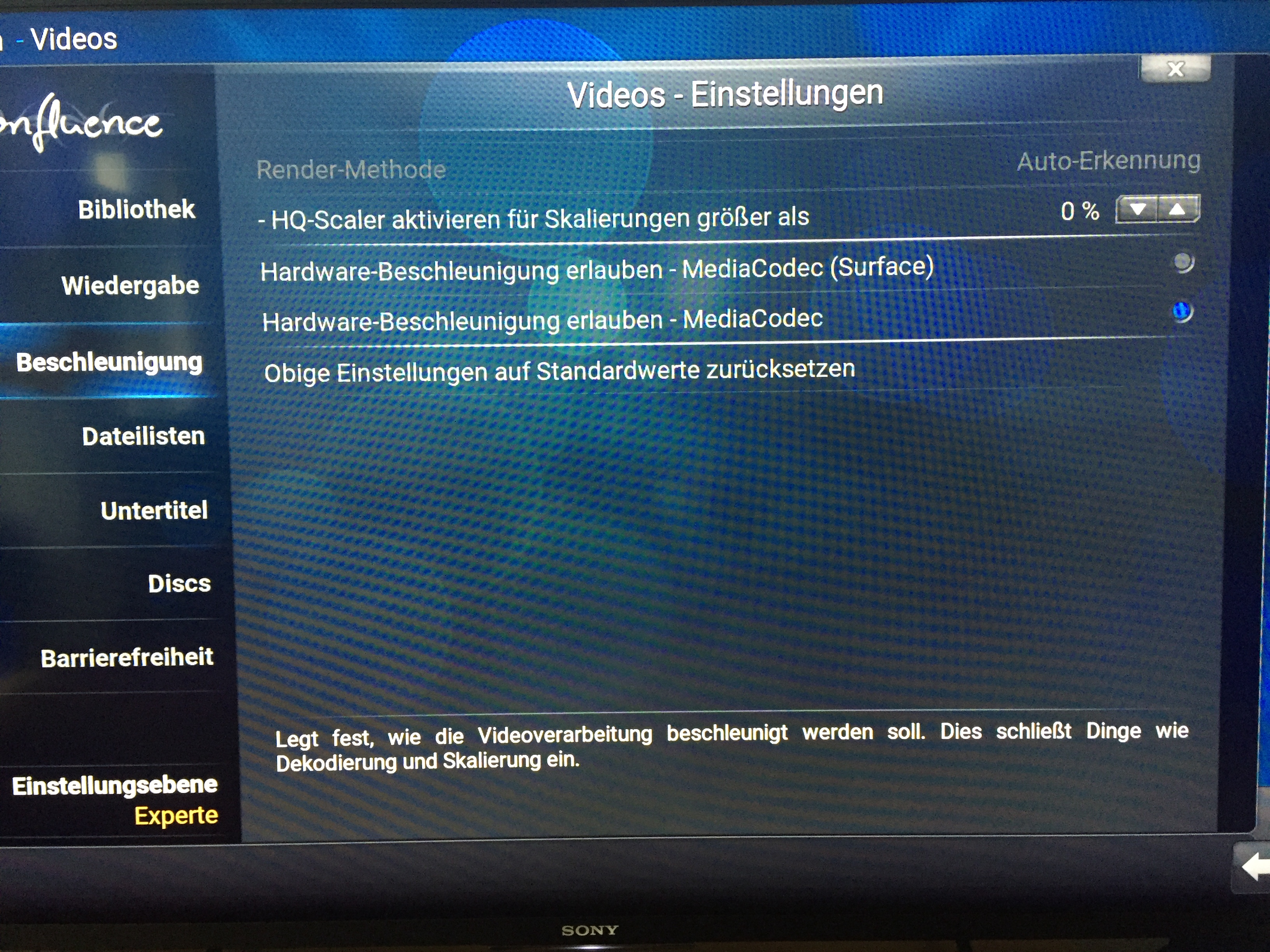

    Hast du schon die beiden Methoden bei der Hardwarebeschleunigung gegengetestet?

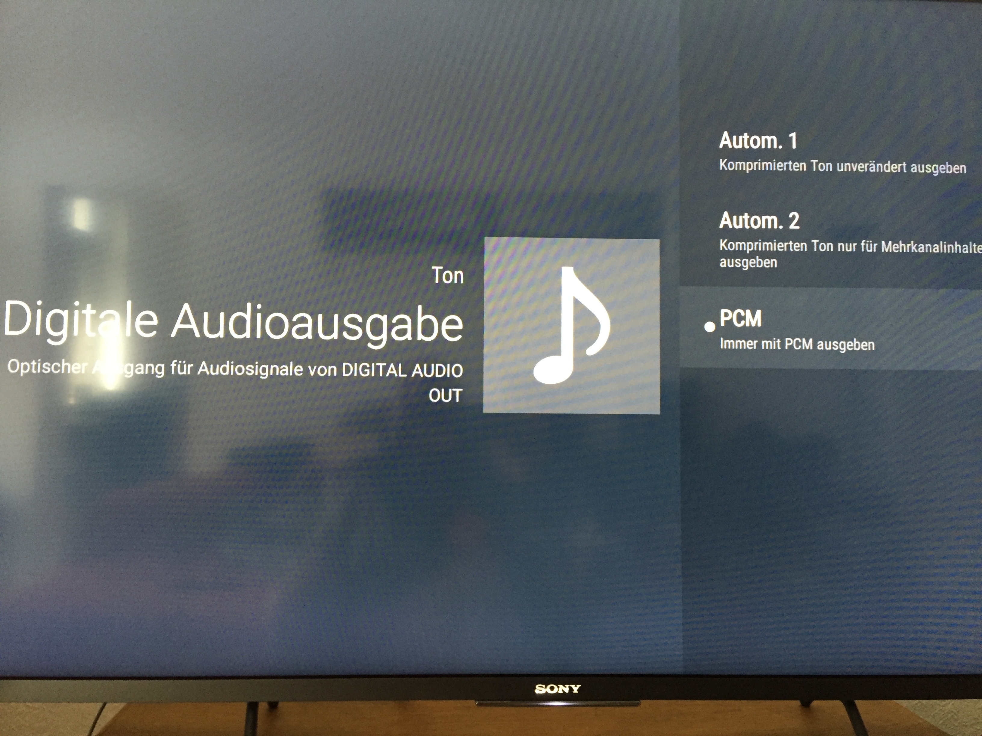

    Ist der TV noch an einem Amp angeschlossen, oder gibt der nur Stereo aus?

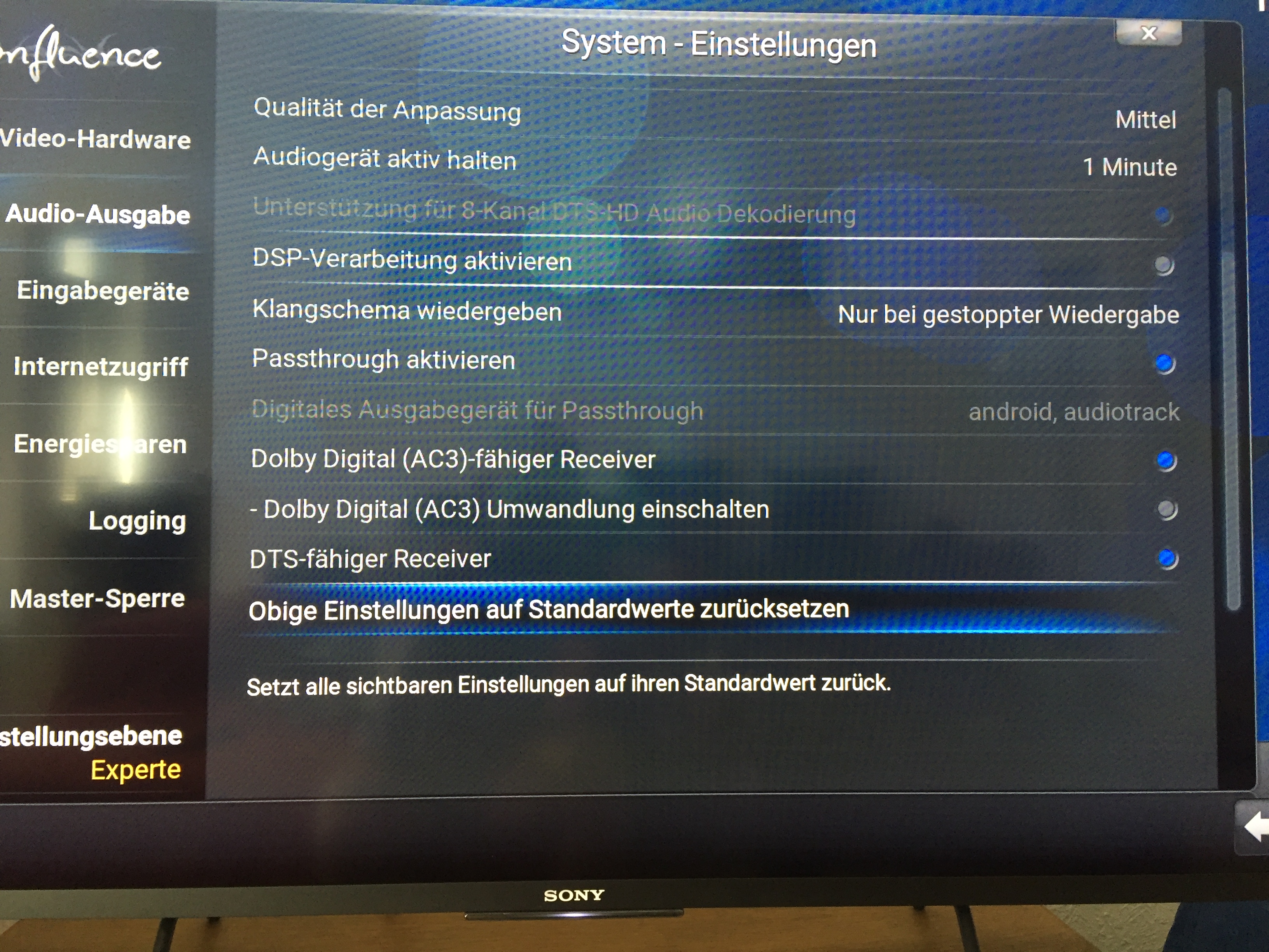

    Da wären die Audiosettings noch interessant.

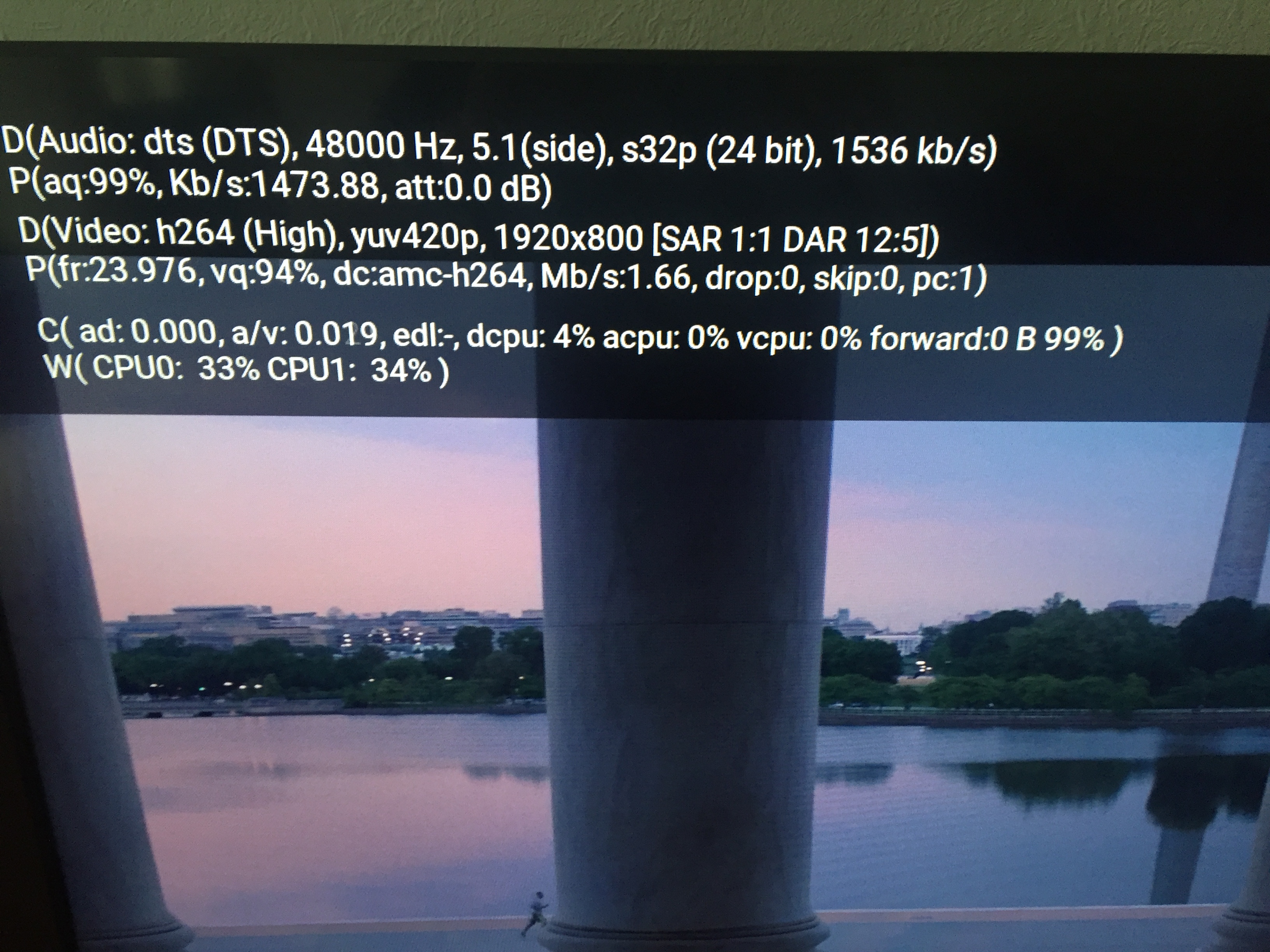

  • Mit der hardwarebeschleunigung habe ich noch nicht rumgetestet

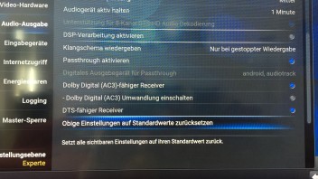

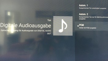

    Mit dem Ton habe ich keine Probleme das läuft über arc an mein avr

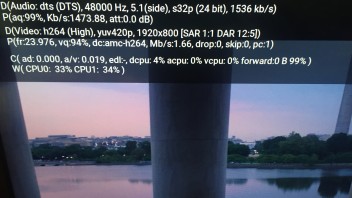

    DTS funktioniert
    Aus DTS HD macht er leider eine DTS Spur
  • leider alles ohne erfolg
    Bildwiederholfrequenz anpassen habe ich mal deaktiviert keine Änderung zu sehen
    Hardwarebeschleunigung alles durchgetestet auch ohne erfolg

  • Ich habe es selbst auf meinem TV laufen und ja, das klappt nicht wirklich. Der Film an sich läuft zwar flüssig, aber es ist halt das normale 24p ruckeln, welches man alle paar Sekunden leicht wahrnimmt.
    Ein anderes Stottern des Filmes habe ich nicht und DVDs laufen sauber. Das wird man wahrscheinlich erstmal so akzeptieren müssen. Man hat ja immer noch den Vorteil kein weiteres Gerät nutzen zu müssen ;)
    DTS-HD ist immer noch ein WIP unter Android soweit ich weiß. Der Fernseher selbst wird das nicht über den ARC rausschicken können bzw ist ja noch die Frage ob Kodi unter Android das mittlerweile kann. Da mein TV das einzige Android Gerät mit Kodi in meinem Haushalt ist, kann ich dazu nicht viel sagen.
