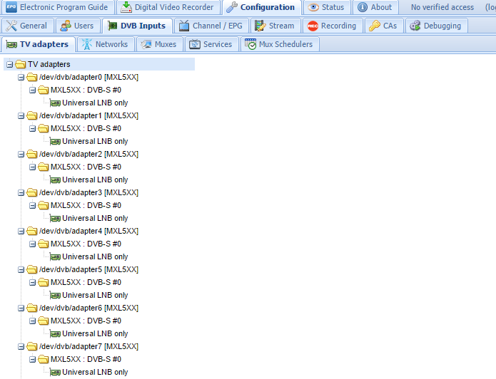

Was mir aber aufgefallen ist das tvh eine signalstärke von 106% hat.. -
das ist wahrscheinlich alten Treibern geschuldet die keine ordentlichen Signalstärken mitliefern (keine Ahnung um welche Karte es sich handelt)
Keine Karten..
Der von dir vorgeschlagene digibit r1 -
sollte im normalfall gehen wenn nichts verstellt wurde - evtl interpretiert die Software da auch irgendwas seltsam
Die Signalstärke von 106% habe ich auch seit ein paar TVH-Versionen. Aktuell benutze ich die 4.1.240 auf einer Syno mit einem R1 als Converter
