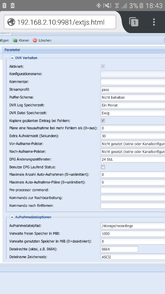

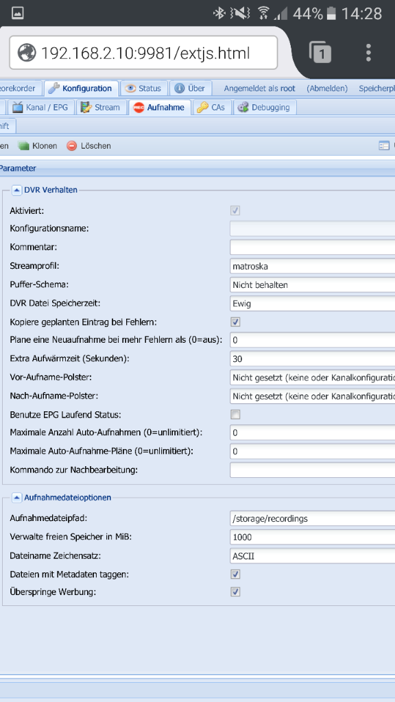

was ist als aufnahmepfad bei tvh drin?
Der aufnahnepfad ist
/storage/recordings
Nen Screenshot von den Einstellungen habe ich mal angehangen..

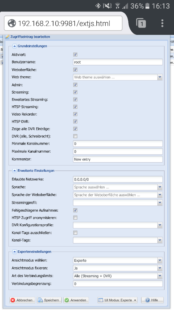

stelle dein webif profil als erstes mal auf "experte"
konfiguration -> benutzer -> zugangseinträge -> dein_user -> bearbeiten -
Hab ich

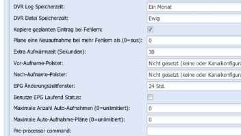

zeig jetzt mal das recording-profil
Aus irgend einem Grund hat sich das Profil wieder auf pass geändert..
Ja ich habe speichern gedrückt

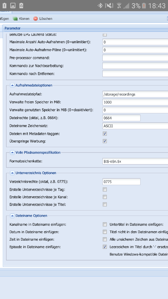

Die angegebenen 1000 MB ist die Aufnahme Grenze? -
ne 1000 heisst, dass er die dem system reserviert und nicht mit aufnahmen überschreibt.
ändere mal die beiden einstellungen datei und verzeichnisrechte auf 0777 und teste dann mal. -

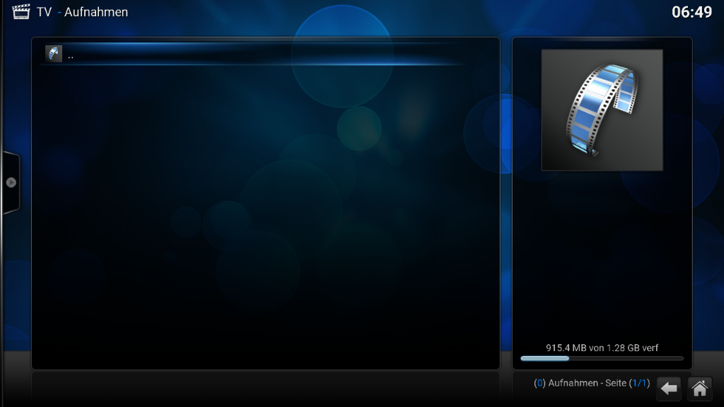

Also ich hab nochmal nachgeschaut..
Es ist definitiv eine 32 GB drin
Und die kann noch nicht voll sein..

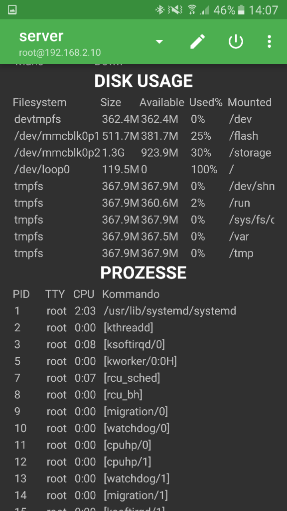

Im kodi selber sagt er mir es wären nur 915 MB frei..
Hab dann mal ein bißchen gesucht und was gefunden wo es um die Partitionen ging und das standart mäßig nur 2 GB genommen werden..
Wie kann ich das denn unter LE ändern bzw nachschauen? -

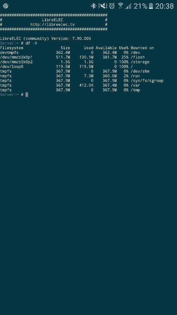

Wenn mich nicht alles täuscht habe ich gestern genau diesen befehl versucht weil es in diesem tut stand und es kam nur das
Der Befehl unbekannt sei..
Aber ich versuche es heute abend nochmal.. -
Ja so wie es aussieht hat er nicht den ganzen Speicher
Kann mir jemand sagen wie ich die ganze SD nutzen kann?
