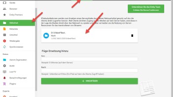

    Jetzt habe ich gelesen, das man das "Transcodieren" in Emby abstellen kann, mittels irgendeiner Pfad Angabe, ich weiß nur nicht ganz wie ich das einstellen muß!?

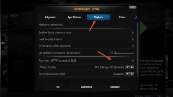

    Und HTTP-Play im Kodi Emby Addon ausschalten.

  • Der obige Pfad ist ja klar, da kommen meine Platte(n) rein.
    Aber der 2. Pfad (ein Pfad audf dem die Clients Zugriff haben) ? was kommt da dann rein ? meine Clients haben ja keinen Zugriff auf einen Pfad, da das ganze ja mit dem Emby-Addon läuft.

    1. Pfad: D:/Filme
    2. Pfad: \\192.168.178.65\c:\Filme
    den Ordner Filme lege ich auf dem Server auf C:/ an und mach eine Netzwerkfreigabe usw.

    Im Emby Server musst du natürlich dann die Verzeichnisse Filme, Serien etc. als einzelne Bibliotheken freigeben und dort dann noch den optionalen Dsteipfad angeben, ohne diesen gibt es keine direkte Wiedergabe. Dort trägst du dann deine Netzwerkfreigabe ein (bspw. ...../daten/Serien).
    Dann musst du natürlich noch dran denken im Kodi addon bei der Abfrage Nativ oder addon, nativ zu wählen und in den Optionen den Punkt abschalten "über http statt smb wiedergeben"
