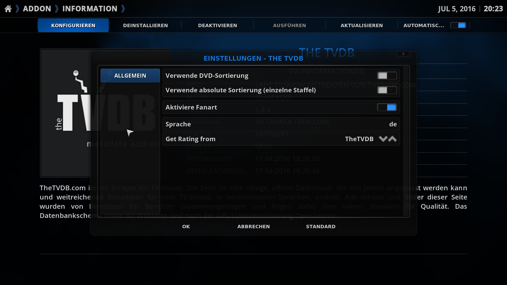

ja ganz normal, ich poste kurz meine einstellungen dafür:
