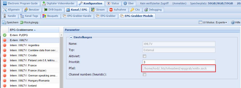

  • Je nach Socket (die müssen im TVH-Setup aktiviert sein) auch mit nc, falls socat nicht installiert ist. Bei mir funktioniert das unter Kodibuntu wie folgt, Du musst natürlich den Pfad zum Socket anpassen:
    PyEPG:
    tv_grab_eu_epgdata --days=5 | nc -U /home/kodi/.hts/tvheadend/epggrab/pyepg.sock
    oder XMLTV:
    tv_grab_eu_epgdata --days=5 | nc -U /home/kodi/.hts/tvheadend/epggrab/xmltv.sock
    Den richtigen Pfad kannst Du direkt aus den Settings zu TVHeadend entnehmen (siehe Anhang)
