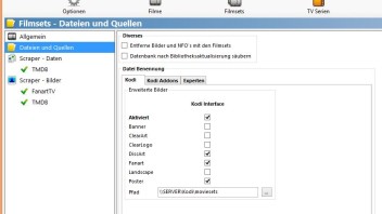

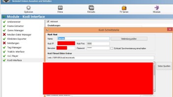

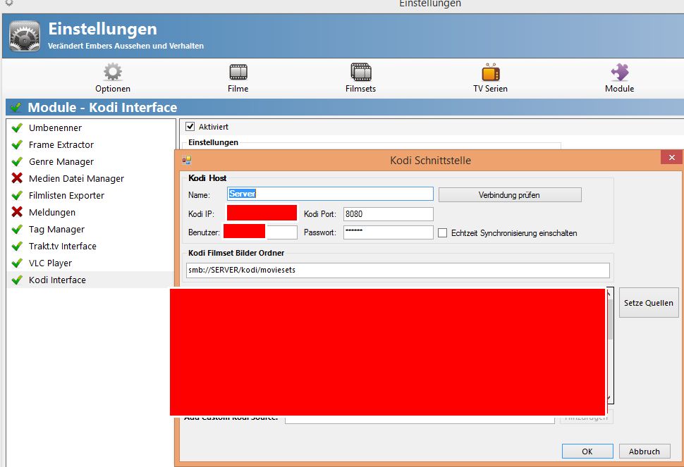

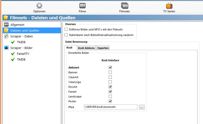

  • Hast du in Ember den Speicherpfad für die Set Bilder (Fanart/Poster) korrekt hinterlegt? Hast du überhaupt für die Set Bilder einen separaten Speicherort?
    Ansonsten funkioniert das nämlich nicht.
    Die Filme müssen schon in der Kodi Datenbank sein. Also z.B. einfach über Embers Kodi Interface an Kodi senden. Oder in Kodi selbst die Datenbank aktualisieren.
    Folgende Einstellungen müssen in Ember angelegt sein. Dann reicht es einfach aus, ein Set oder alle Sets auszuwählen und mit einem Rechtsklick, gefolgt von "Kodi Interface" an den entsprechenden Client (falls du mehrere in Ember angelegt hast) zu senden.
    Den Pfad zum Speicherort musst du natürlich für dich entsprechend anpassen. So wie in dem Tutorial, dass ich in meinem zweiten Beitrag (Nr. 8) schon verlinkt hatte
    [xattach=12576]Einstellung für Sets[/xattach]
    [xattach=12577]Einstellungen im Kodi Interface[/xattach]

    gut jatzt hab ich ein BoxSet mal synchronisiert und habe jetzt kein poster mehr in kodi für dieses set und auch kein fanart habe es dann nochmals mit einem anderen probiert aber da auch das gleiche ergebnis hab ich noch einen fehler gemacht?
