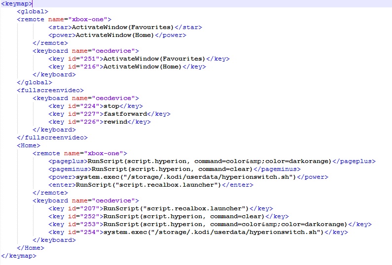

Folgendes Problem: Ich benutze den Raspberry Pi 3 mit LIRC und der Xbox One Fernbedienung, das funktioniete bisher wunderbar mit der Tastenzuweisung in der Keymap. Jetzt wollte ich die CEC Fernbedienung des neuen TVs mit in die Keymap einbinden, da bis auf 'Ok' und dem 'Steuerkreuz' nichts weiter funktioniert. Leider funktioniert das nicht wie gewollt, die back Taste auf der xbox Fb hat dann teilweise keine Funktion und die title Funktion geht nicht mehr, dafür ist geht hier die back Funktion.
Die Keymap hab ich mir so angelegt:
Hab ich da irgendwo einen Denkfehler? Probiert hab ich jetzt schon einiges, Ergebnis war immer das die xbox Fb nicht mehr richtig funktionieren wollte.
