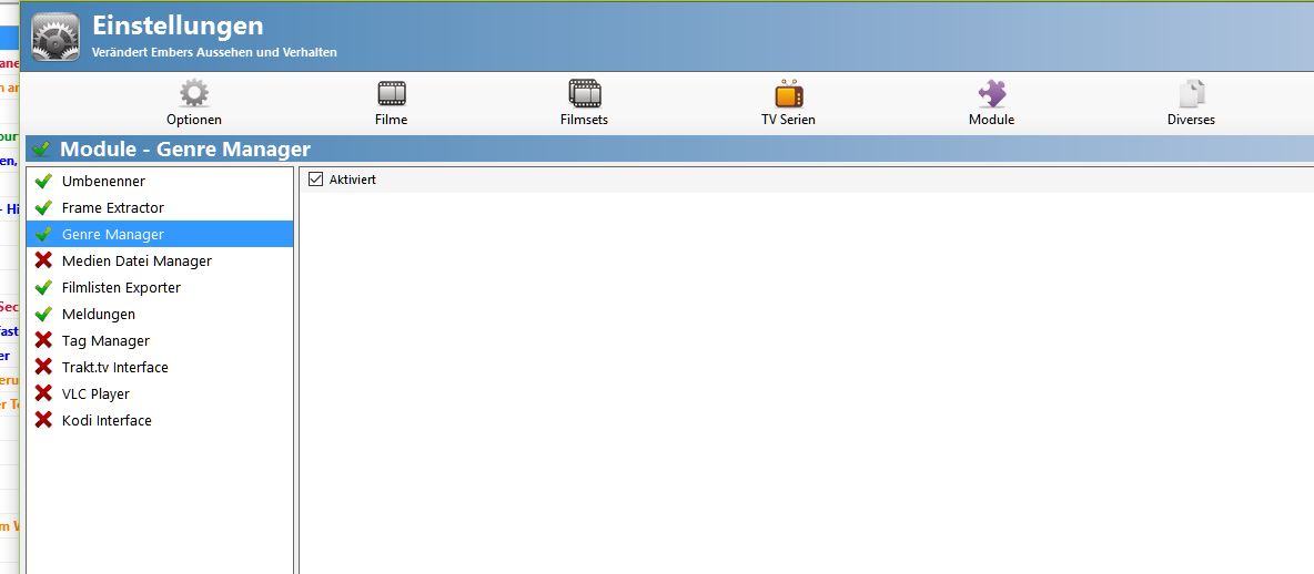

    ich meine wie geschrieben die Alpha Version, und wir sprechen hier von der Alpha Version oder?
    Bei mir wird bei der Alpha Version unter Tools kein Genre Manager angezeigt.
    Und unter "Bearbeiten" ist wie geschrieben nur unendliche Leere.
    jetzt habe ich es gefunden! Wahrscheinlich erblinde ich langsam. Oder muss unter Module der Bereich "Genre" eingeschaltet sein? Ich hatte es immer aus, weil dort nichts zu sehen war :D
    Ja das muss aktiviert sein, ansonsten taucht der Eintrag unter Tools nicht auf. Diese "Core" Module, die eigentlich nichts eigenes leisten sondern nur Editoren für systeminterne XMLs sind, werden in Kürze keinen Ein-Ausschalter mehr haben. Das Genre Manager Modul wird dann in den Modulen warscheinlich gar nicht mehr auftauchen.

    Was du falsch verstanden hast ist was ich deaktivieren/entfernen will: nur der Eintrag Genre Manager unter Einstellungen => Module soll verschwinden, denn es macht keinen Sinn das Modul zu deaktivieren, denn es handelt sich um ein "Core/Basis-Modul" von Ember, für das es keine Alternative gibt... ausser du editierst die Core.Genres.xml von Hand.
