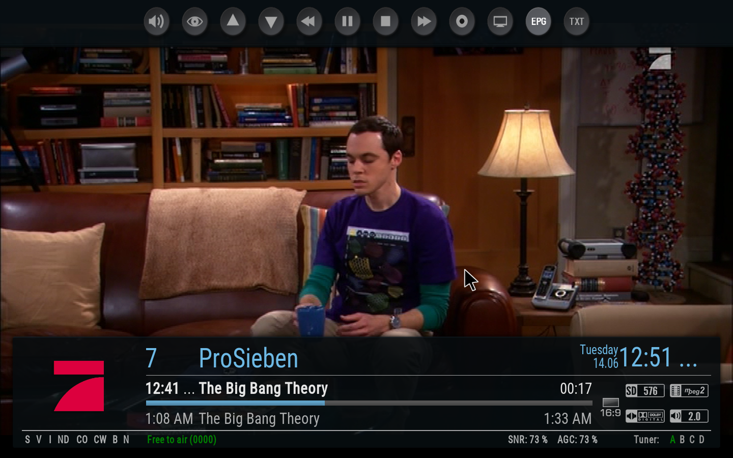

    Was muss ich konfigurieren, damit die Player-Schaltflächen oben und das OSD unten des nachfolgenden Screenshots automatisch nach ein paar Sekunden ausgeblendet werden?
    Die Schaltflächen und das OSD schließen sich nicht automatisch, wenn ich auf der Fernbedienung "OK" bzw. auf der Tastatur "Enter" betätige. Wenn ich allerdings mit der Maus über das Bild wandere erscheinen ebenfalls die Schaltflächen und das OSD. Allerdings wird nach ca. 8 Sekunden Mausinaktivität automtisch beides ausgeblendet.
    Wie bekomme ich es hin, dass beides automatisch ausgeblendet wird, wenn ich "OK" auf der Fernbedienung oder "Enter" auf der Tastatur betätige?
    Diesen Effekt habe ich mit AEON Nox übrigens nicht nur im LiveTV-Modus, sondern auch wenn ich einen Film aus meiner Sammlung abspiele.

    ja, der Fokus liegt auf der Schaltfläche "EPG". Ich hatte die Hoffnung, dass es Skin-seitig eine Konfigurationsmöglichkeit gibt, anhand der die Schaltflächen und das OSD bei Inaktivität dann einfach selbständig wieder in den Hintergrund fahren. Dies scheint aber nicht der Fall zu sein.
    Die [definition=10,0][definition='3','0']keymap[/definition][/definition] ist wohl schon die richtige Spur. Aber wie bekomme ich damit den Fokus von der "EPG" Taste der Schaltflächenleiste? :D

  • Jetzt habe ich mir den Skin mal installiert und nachgestellt.
    Es wird auch bei mir nur bei Mouse-Action ausgeblendet.
    Auf der Suche nach einem Grund bin ich auf einen Reddit Beitrag gestoßen:
    https://www.reddit.com/r/kodi/comment…e_change_video/
    Demnach kann man da kein Timeout einstellen.
    Dann bliebe noch die Option, das Menu mit einer definierten Taste zu beenden.
    Das ist in der Basis das "m" oder auch ESC. und Back.
    Wäre das eine Alternative für dich? Den Befehl kann man auf jede beliebige Taste legen. Die hat dann nur auf der Ebene "OSD" diese Funktion.
    Enter und OK bieten sich eher nicht an, da du ja dann auch keine Menupunkte mehr aktivieren kannst.
    Einen "Schließen-Button" zu erzeugen wäre auch noch eine Methode. Ist aber mit viel Arbeit verbunden. Und ein Update des Skins würde das wieder rückgängig machen.
