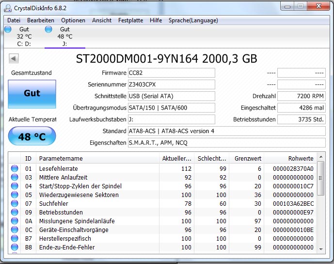

    Also Buffalo hab ich angerufen. Die sagen Ihre Platte kann sich nicht ausschalten, da kein APM/AAM. Hab mir jetz ein tool (ChrystalDiskInfo), http://crystalmark.info/software/Cryst…fo/index-e.html , heruntergeladen um auszulesen ob das stimmt.
    Aber wenn ich die Platte in ein anderes Gehäuse stecke, würde das mein Problem lösen? Die APM Steuerung wird ja nicht an/auf der Platte erfolgen sondern mit einem Controller im Gehäuse, oder irre ich da?

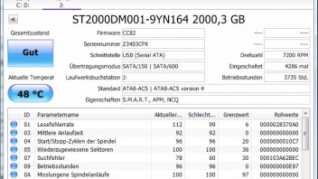

  • Nun Kundendienst ist ne tolle Sache(grins). Mit dem tool (ChrystalDiskInfo) hab ich jetzt geschaft die Platte am PC ruhen zu lassen (heißt: Licht bleibt an, platte schalttet ab). Nur das mit der zeitspanne muss ich noch hinbekommen -:) Im Bildanhang ist zu sehen, das meine WD exteren Festplatte sehr wohl APM kann.
    Finde das Tool super. Jetz erfolgt der test am router
    Link zum CrystalDiskInfo Tool: http://crystalmark.info/software/Cryst…fo/index-e.html
