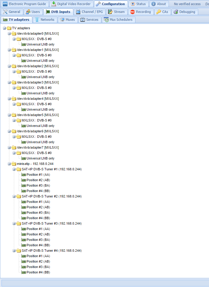

Das ist mal ein Chef-TV Server. Wozu brauchst du 12 Tuner ? Hast ein Hotel
SATIP-Server - Hardware absegnen

Ich verstehe das Bild nicht.

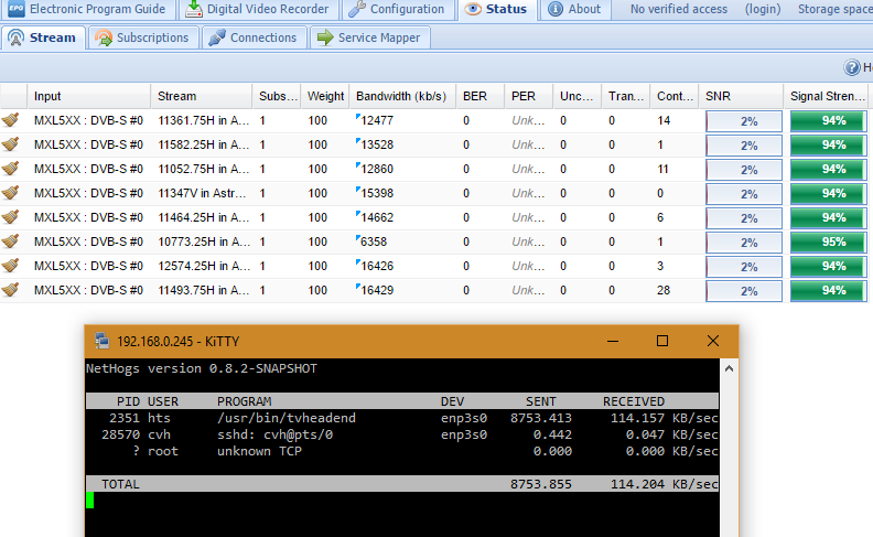

Kontest du mit 12 Clients testen?
EDIT: Bandbreite ca 100 MB richtig?
8 Tuner versorgen ich glaub ~10 Clients (einfach VLC mehrfach auf machen)
-> ~9000KB/secbzw dafür brauch ich das http://cvh.libreelec.tv/testvideos/swi…ing-8tuners.mp4
Also reicht eine Netzwerkkarte und das kleine System.
Außer du willst noch irgendwas anderes machen auf dem Gerät. Ich hab einen j1900 weil ich den noch herumliegen hatte und ein Pico Netzteil, brauch 7w im idle bzw 11w mit der Karte. Ist nicht erschreckend viel und per WOL ist das ding eh den halben Tag aus.
Nene, nur SAT-IP. Würde aber wohl nen BQ Pure Power 9 300Watt verbauen.
Würde dann aber mehr verbrauchen. Pico ist in der gröse das beste. Vorallem ohne Lüfter und setzt somit keinen Staub an.
