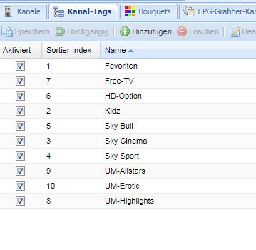

    Und was meinst du mit Full Liste? Es sind eigentlich alle Sender drin, nur nicht alle gemappt, da ich die Shopping Sender und
    nicht deutschsprachigen nicht brauche. Das werde ich auch nicht machen. Ist aber nicht wirklich viel Arbeit im WebIF von
    TVHeadend. Dort kann man sich die Listen schön sortieren lassen und die fehlenden mappen.
    Danach in der Senderliste nach Tag sortieren lassen und die fehlenden mit einem Tag nach Wahl versehen.

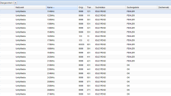

    habe die Listen bei mir eingefügt. Leider geht bei mir nicht ein Kanal. (kein Signal)
    Habe Unitymedia und wohne in NRW. TV Stick ist der myGica T230 USB
    Kann es sein, dass der Stick nicht richtig funktioniert ? Er wird als DVB-C und DVB-T Stick angezeigt.
    Habe bereits über einen eigenen Suchlauf einige Kanäle reinbekommen. (Mit den Vorgabe Unitymedia Hessen Muxen aus TV Headend.)
    Aber das sind ja nichtmal ein Bruchteil der verfügbaren Sender... Kann es sein, dass mein USB Stick nur zu 10 % funktioniert ?
