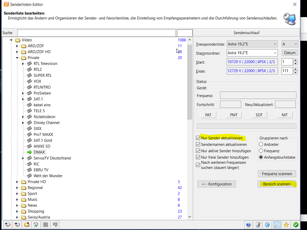

    Da ich gerade DMAX schaue mit der absolut neuesten Version und dem neuen Recording Service denke ich das möglicherweise einen aktualisierungs Sendersuchsuchlauf gestartet werden muss.
