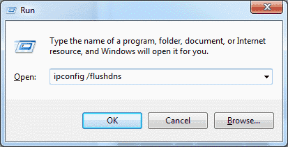

das hatte ich auch schon probiert. Beim Befehl ipconfig/flushdns kommt die Meldung das es nicht gefunden wurde stellen sie sicher das sie den Namen richtig eingegeben haben
statt ipconfig/flushdns -> ipconfig /flushdns
dieses mal hat er den Befehl genommen aber leider hat auch nix geholfen. So langsam kann ich mich wohl mit ne neuinstallation anfreunden

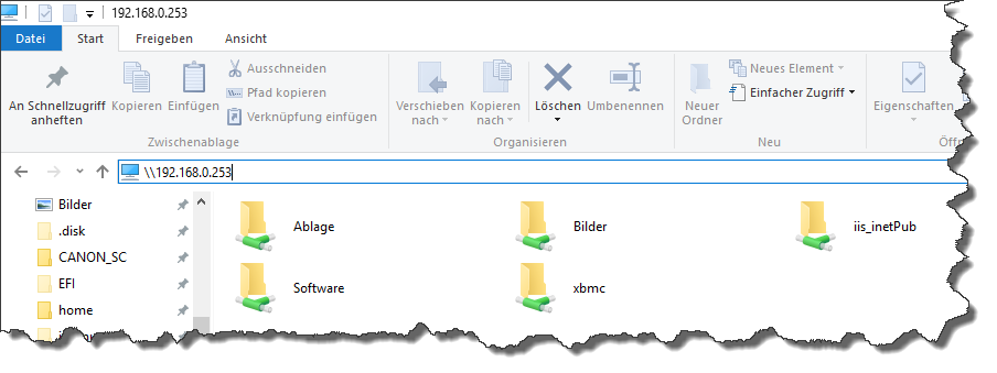

geht \\192.168.123.123\ im Windows Explorer auch nicht ?
wie gesagt auf die OMV komme ich rauf kann auch alles machen. kann halt nur keine daten drauf machen weil es in der Netzwerkumgebung nicht angezeigt wird. per FTP komme ich drauf. wenn ich meine IP im explorer eingebe wie du es angezeigt geht auch nicht.
oha - das sollte aber gehen

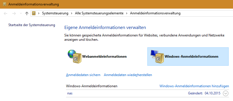

Du kannst auch mal die gespeicherten Passwörter bei Windows für das nas entfernen und neu anlegen
