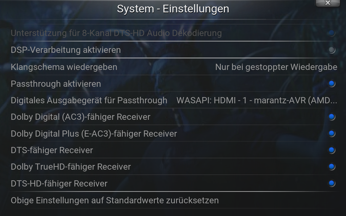

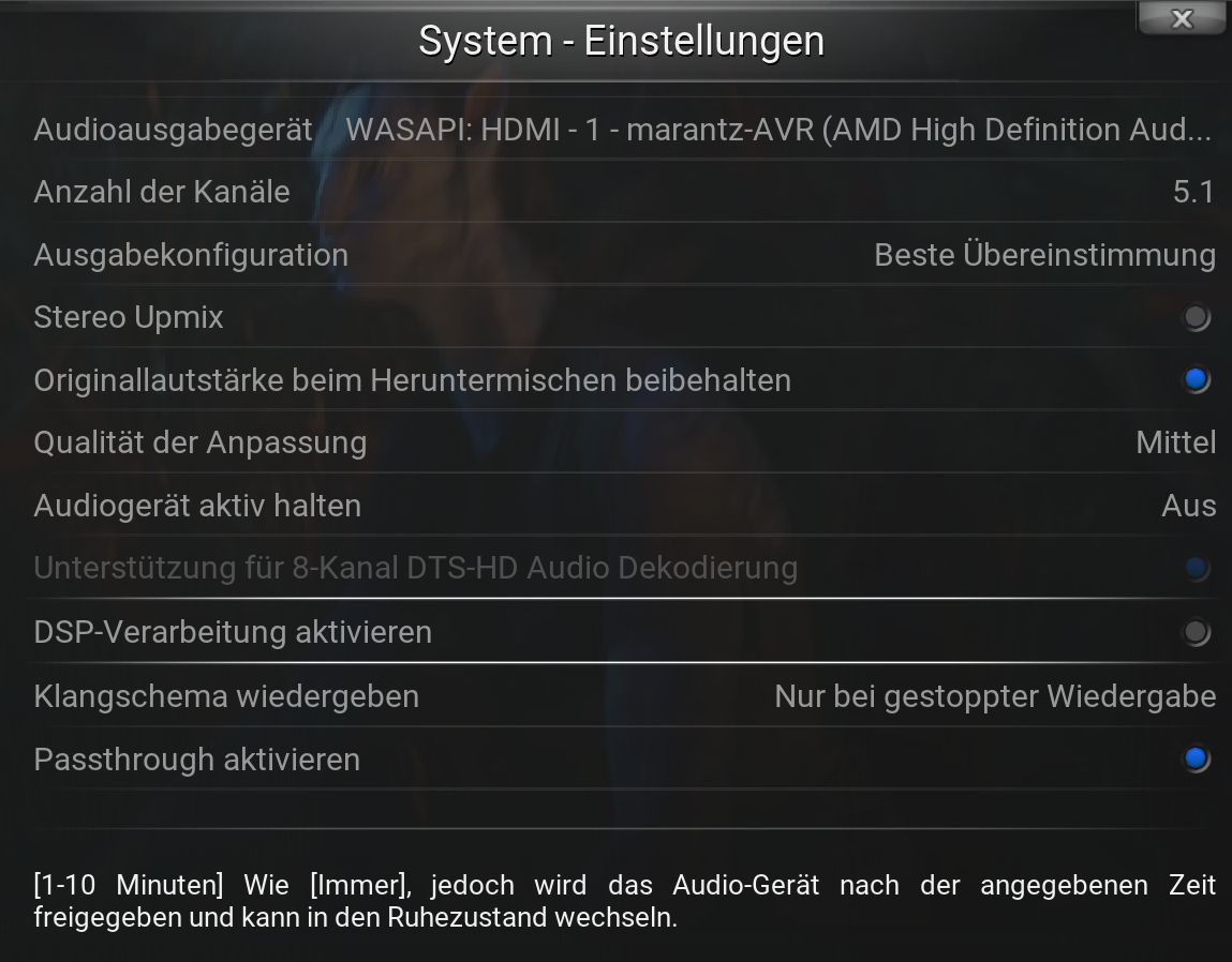

    Ich nutze für die Wiedergabe von Videos und Live-TV den DS-Player und habe hierfür die "Internal Filters"
    (LAV-Video/LAV-Audio) ausgewählt.
    Bei Live-TV funktioniert so auch alles Problemlos.
    Alle vorhandenen Tonspuren werden angezeigt, und auch bei Anwahl korrekt ausgegeben.
    Bei der Wiedergabe von Videos wird aber nur die Analoge Tonspur angezeigt, und (obwohl definitiv vorhanden) keine AC3-Tonspur.

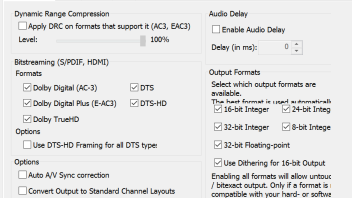

    Hier mal meine Einstellungen unter Kodi, und in LAV-Audio.
    (Mit den gleichen Einstellungen in LAV-Audio funktioniert im DVBViewer übrigens alles bestens)
    Ich hab absolut keine Ahnung, wo ich noch nach dem Fehler suchen könnte.
    Ich hoffe, hier kann mir jemand helfen.

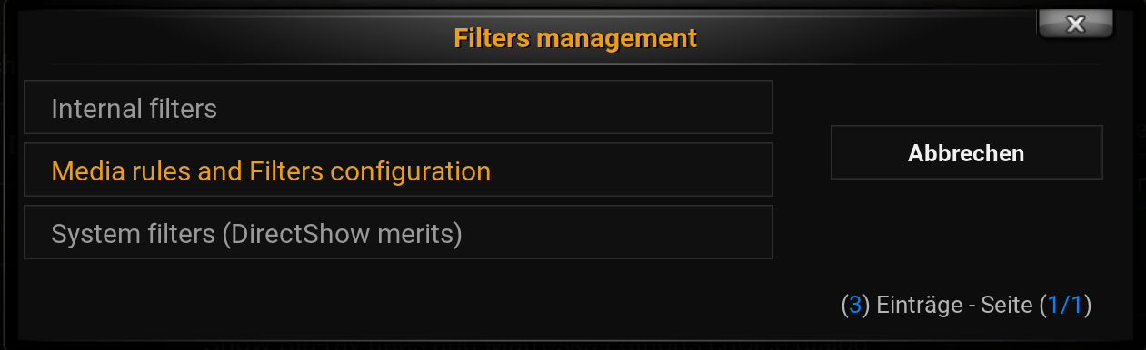

  • Ich habe jetzt auch festgestellt, das mit den "System Filtern" im DS-Player die Umschaltzeiten deutlich länger sind, als mit den "Internal Filtern".
    Unter der Einstellung "Media Rules und Filter Configuration" kann man das ganze scheinbar frei konfigurieren.

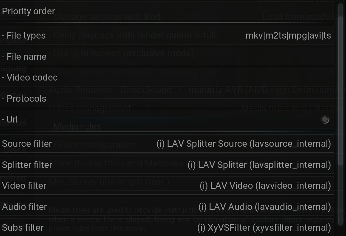

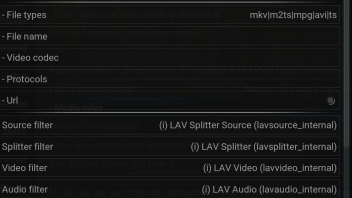

  • Damit andere auch etwas davon haben, hier die Lösung zu dem Problem.
    Filter Managment: Media rules
    Dann auf Media Rules gehen bzw öffnen Rule:Movie 0. Hinter Files Types mkv|m2ts|mpg|avi|ts <-- einfügen und zuletzt Save Rule Changes
    Externer Inhalt www.hifi-forum.de
    Es geht noch einfacher!
    Geh in den Kodi Installationsordner dann in System/Players/dsplayer und kopiere die mediasconfig_internal auf den Desktop. Dann mit dem Editor öffnen und hinter vob|bdmv|ts<--einfügen und dann zurück und ersetzen. Irgendwie konnte ich sie hier nicht bearbeiten und deshalb so.
    Das selbe evtl mit der Mediasconfig wiederholen. Deshalb wurden die .ts Files nicht richtig behandelt vom DSPlayer.
    Kann also als Gelöst abgestempelt werden!
