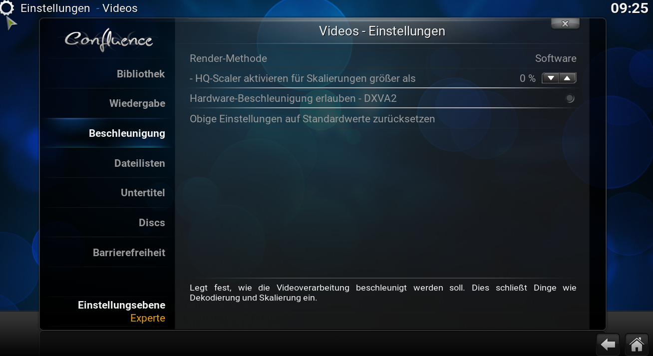

    @Johnnii360
    Hast du das mal versucht, was @don gesagt hat. Die Hardwarebeschleunigung zu deaktivieren?
    Hast du auch mal versucht Avira zu deaktivieren?

    Aber ich kann mir gar nicht vorstellen, dass mein Desktop-PC mit meiner Nvidia Geforce GTX770 ein Problem mit der Hardwarebeschleunigung haben könnte. Aber für Avira könnte ich ja mal für den Videos Ordner eine Ausnahmeregel einstellen.
