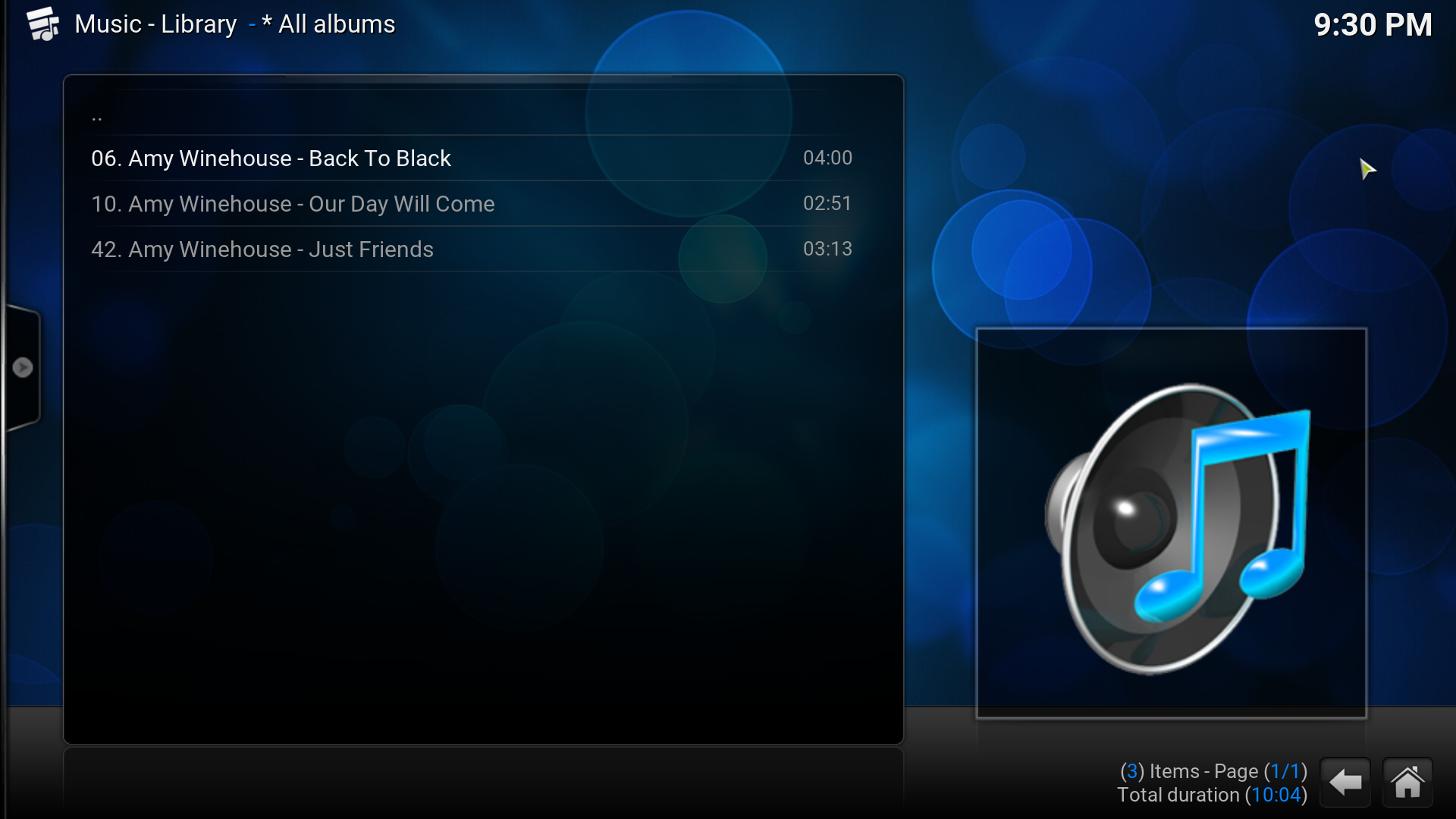

    Amy Winehouse Back to Black kennt er nicht
    Doch doch.

    1. Die Back to Black von Winehouse ist eine Sonderedition mit Bonusdisk die mit dbpoweramp gerippt wurde. Die erste kennt er mit Text zur CD - alles gut. Die Bonusdisk kennt er nicht - Auch klar, weil der Zusatz Bonusdisk der von dbpoweramp eingefügt wurde in keine Musikdb steht und so nicht durchgeht. Das ist eben das ärgerliche. Das muss ich dann manuell erstmal löschen, damit da wieder der normale Albumtitel steht. Dann scrapen müsste eigentlich zu dem Alben führen...geht aber eben nicht " Fehler beim herunterladen der Albuminformation". Den Vorgang bis zu sechs mal wiederholt und dann findet er sie... Analog dazu bei Doppeldiscs. Erste findet er nachdem der Zusatz Disc 1 entfernt wurde. Zweite nicht nach 10 mal höre ich dann genervt auf... Es muss ja immer manuell der Zusatz disc gelöscht werden. Macht das mal für 50 Discs...
    2. Was löscht er Einträge die vorher manuell hinterlegte Infos beinhalten. Meines Erachtens gibt es sogar die Einstellung Quelle lokal für Infos verwenden. Dann müsste er doch auch erkennen, wenn ich das lokale Cover manuell eingefügt habe. Stattdessen geht er in den Zustand wo das Album nicht mal mehr erkannt wurde.
