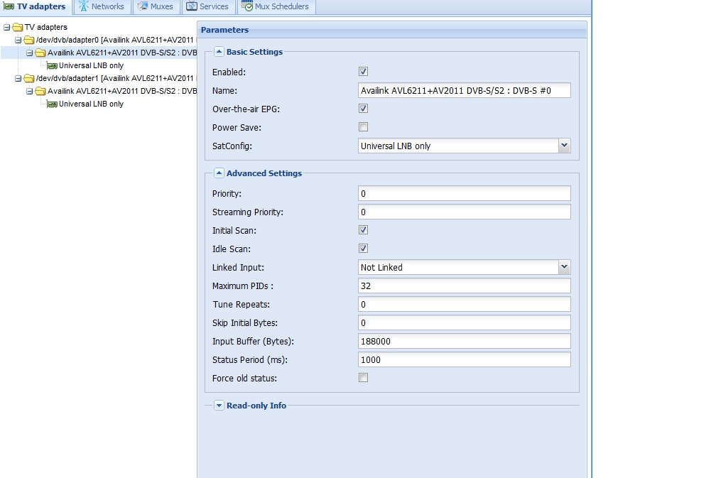

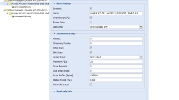

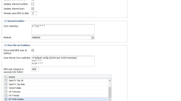

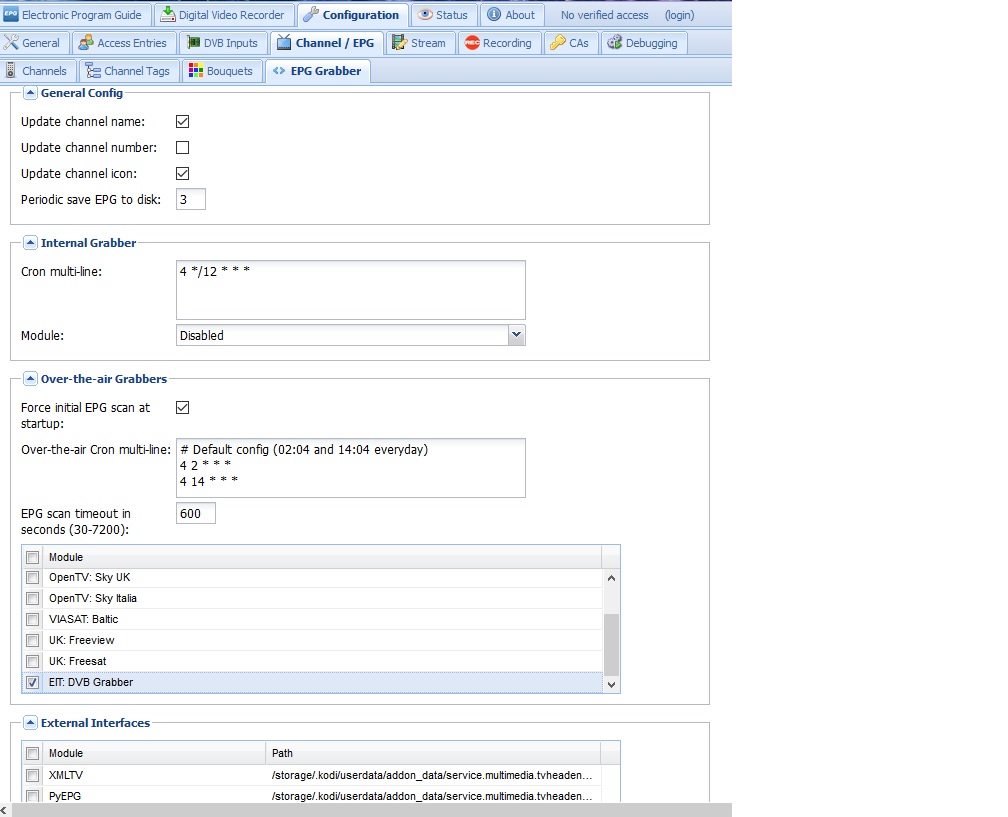

  • Moin,
    danke für die vielen Antworten!
    Die Uhrzeit im Gerät stimmt.
    Der Skin ist der standard Kodi-Skin Confluence.
    Die TVHeadend Version ist 4.0.9, die auch in den unofficial Repos angeboten wird. Hatte noch nichts dazu gefunden, dass eine neue Empfohlen wird.
    Den Asynchronen Transfer habe ich nicht aktiviert, wobei ich mir noch nicht gefunden habe wo das überhaupt geht.
    Und jetzt zu den Screen-Shots:
  • Die TVHeadend Version ist 4.0.9, die auch in den unofficial Repos angeboten wird.
    Ja das ist die Asbach alte verbuggte Version. Aktuell ist 4.1.1945 (in der Repo) bzw 4.1.2030 (Nightly) - zumindest in LibreELEC. Bei OpenELEC sieht es natürlich duster aus, dem letzten verblieben beim Projekt OE ist das wahrscheinlich auch reichlich egal. Bzw ein Update von 4.0 -> 4.2(4.1.xxxx) ist mit hoher Wahrscheinlichkeit nicht von Erfolg gekrönt - neu Scannen + Einstellen wäre erforderlich (dafür kann man jetzt vernünftig markieren etc).
    Ich kann nicht garantieren das es jetzt an der Tvh Version liegt - aber anhand was im Vergleich zur 4.2 bei 4.0 alles im "Arsch" ist würde es mich nicht wundern.
    Deine Einstellungen sehen erstmal nicht falsch aus.
  • OK,
    hab dann mal in den sauren Apfel gebissen und das System neu mit LibreElec aufgesetzt.
    Leider hab ich in einem Moment geistiger Umnachtung die Zeitzone falsch eingestellt und muß jetzt erstmal suchen, wo das zurückgeändert werden kann. So zeigt er zwar das EPG an, aber leider eben zur falschen Zeit ;)
    Update: Kaum das ich den EIT Zeitversatz auf UTC umgestellt habe, sieht das wieder vernünftig aus.
