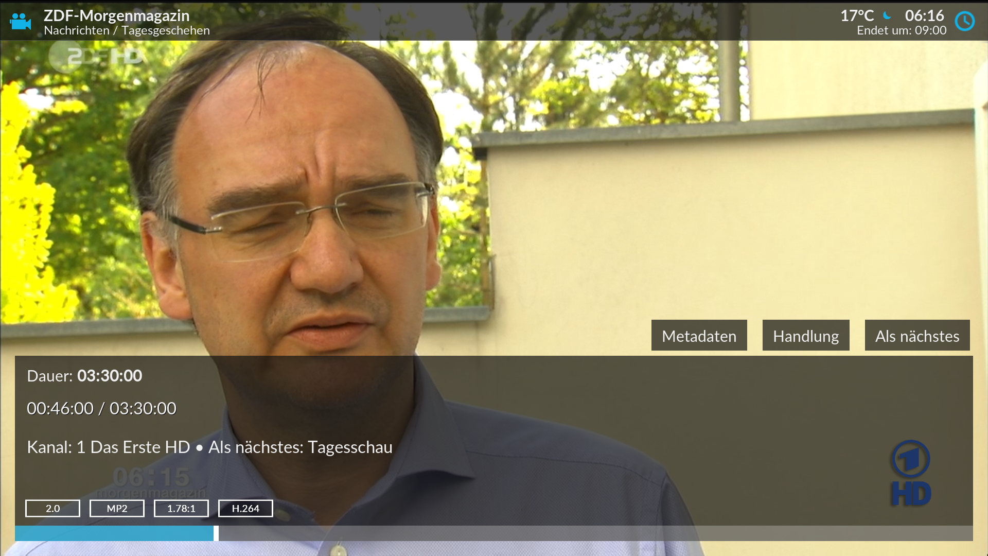

    - Im unteren Infobereich wird nur Mpeg-1 2.0 angezeigt, und am AVR kommt auch nur 2.0 an. Wenn ich dann Passtrrough aktiviere, wird das Bild im besten Fall für ca. 5 Sekunden schwarz, und der Ton bleibt bei 2.0, oder Kodi hängt sich sogar ganz auf.

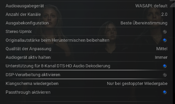

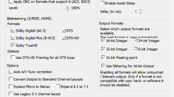

  • Bild 1: Anzahl der Kanäle auf 5.1 einstellen.

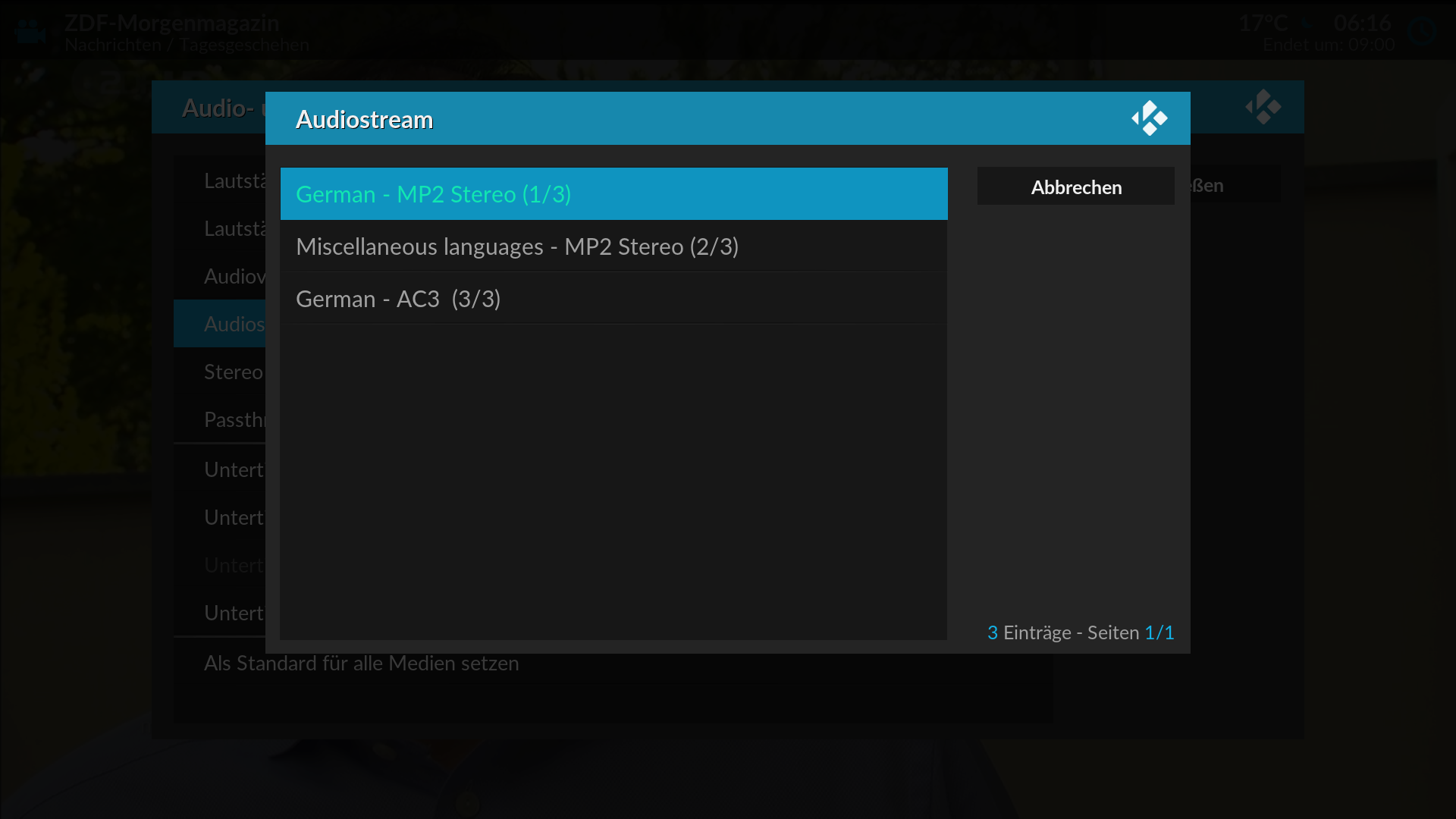

    Live TV: Viele Programme senden mehr als eine Tonspur. Die müsstest Du auswählen im Programm.
    Dazu kommt, nicht immer senden die Programme 5.1. Wie du auf dem Screen siehst hab ich im moment auf dem ersten zwar Dolby Digital, aber nur in 2.0. Das ist aber nur abhängig vom Programm.

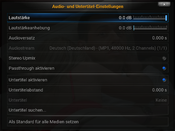

    Ich kann auch dauerhaft 5.1 haben. Dafür schalte ich in deinem ersten Bild Stereo Upmix an und Passtrough aus(und stelle natürlich die 5.1 Kanäle ein).
    Dann macht Kodi das komplett übern Audio Prozessor.
    Hat leider (sowohl bei Medienwiedergabe, noch bei Live-TV) was geändert.
    DolbyDigital wird nach wie vor falsch (als 2.0) angezeigt, aber korrekt als 5.1 ausgegeben,
    und DTS-HD wird in DolbyDigital umgewandelt.
    Lediglich DTS wird korrekt als DTS 5.1 angezeigt und auch so ausgegeben.

  • drücke m während dem tv sehen -> dann auf die untertitel und audio optionen und dann unter tonspur.
  • :thumbup: _____ :thumbup: _____ :thumbup:
    Das war's

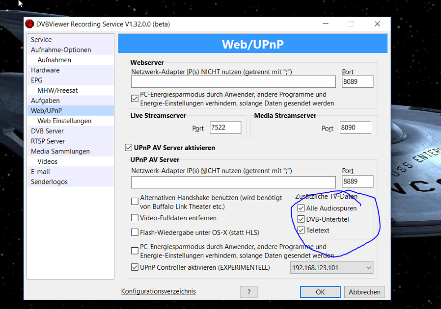

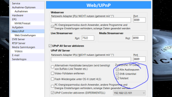

    Im DVBViewer kann ich auch ohne diese Einstellung zwischen beiden Tonsuren auswählen,
    weshalb ich das bisher wohl auch nie beachtet habe.
    Jetzt werden auch in Kodi beide Tonspuren angezeigt, und können ausgewählt werden.

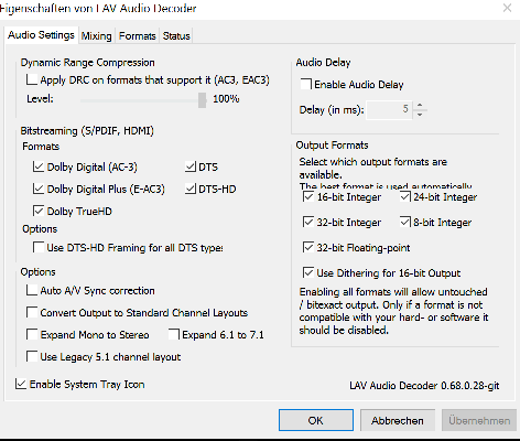

    Hier würde ich lieber die "internen Filter (Lav-Filter) nutzen.
    Hiermit kann ich zwar auch noch zwischen beiden Tonspuren auswählen, aber die Stereo-Tonspur bleibt stumm.
    Passt da evt. was an den Einstellungen in Lav-Audio nicht ?
