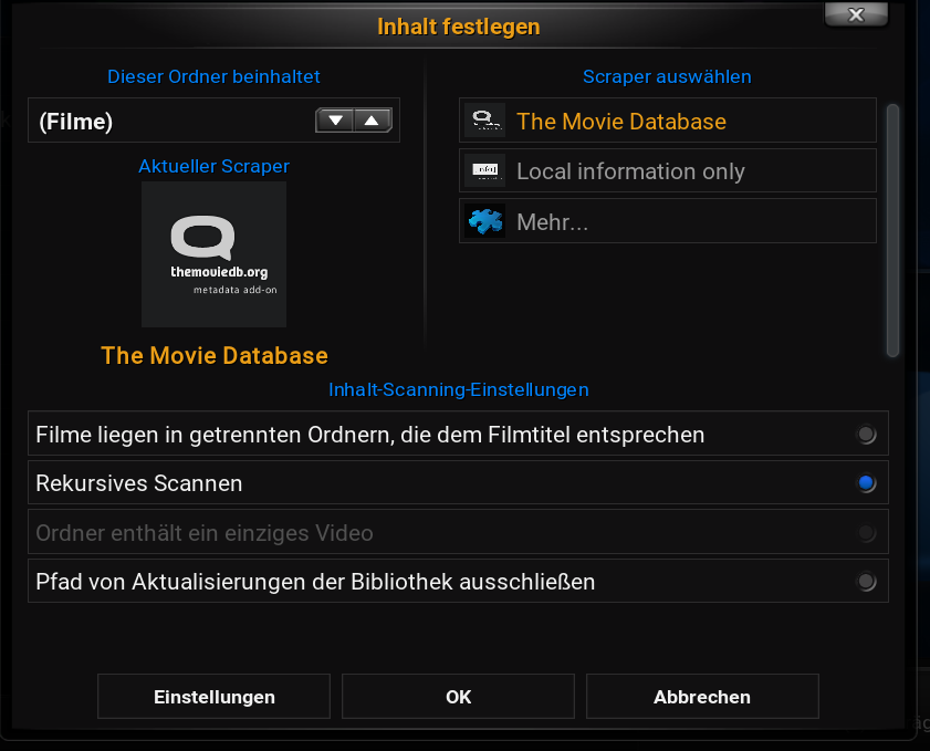

  • Als erstes is es sicher kein Fehler die Filme auch in jeweilige Ordner passend zum Filmnamen zu verschieben. Dann die Option "Filme sind in eigenem Ordner" oder so ähnlich im Scraper aktivieren.

  • Du kannst sie auch Global einstellen über den Addon Manager, dann muss man die nicht bei jedem festlegen von Quellen einstellen.

    Nachdem ich nun alles ausprobiert habe und das Problem noch immer besteht, gehe ich davon aus dass es einfach "working as designed" ist.
    Lege ich den Inhalt eines Ordners fest, egal ob erstmals oder später erneut, funktioniert alles, alle Filme und Serienepisoden werden gefunden.
    Sogar wenn später ein komplett neuer Serienordner dazukommt, wird dieser mitsamt den in diesem Moment vorhandenen Episoden erkannt.
    Aber innerhalb eines Serienordners neue, nachträglich hinzugefügte Episoden werden nicht erkannt. Genauso nachträglich hinzugefügte Filme, wenn diese alle in einem Ordner liegen. (Ja, ich habe mich nicht für die Option "jeder Film in einem Ordner" entschieden.)
    Vermutlich könnte das programmiertechnisch gelöst werden, aber im Moment ist es nunmal so wie's ist.
