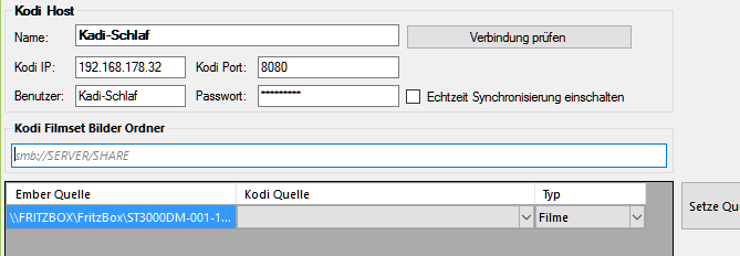

bin ich zu blöd, oder funktioniert der Bereich "Kodi Interface" noch nicht?
Mit den Daten die dort eingebe, habe ich keine Prbleme bei anderen Programmen.
Hier bekomme ich bei Verbindung prüfen die Fehlermeldung: "Bei der Kommunikation mit Kodi gab es ein Problem".
Grüße von Charly

Da das Kodi Interface sehr gut funktioniert, wirst du wohl oder übel etwas verkehrt gemacht haben...zu blöd wirst du eher nicht sein, denke ich mal
Um helfen zu können sind deine Angaben aber etwas zu dürftig. Welche Daten hast du wo eingegeben? Bei welchen anderen Programmen funktioniert das? Gleiche Funktion wie bei Ember?
Am besten Screenshots und genaue Beschreibung. Andernfalls guck mal in das Tutorial für die 1.4.8.0 Alpha, da ist das Kodi Interface auch beschrieben
danke für die sehr schnelle Antwort.Kodi hat hat die IP: 192.168.178.32
Port: 8080
Benutzer: Kodi-Schlaf
Passwort: xxx (einfach, nicht zu vertippen)Ich habe es schon mit: 192.168.178.32 (wie Bild-1), mit smb://192.168.178.32 und http://192.168.178.32 vergeblich versucht.

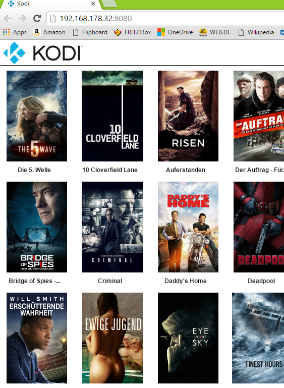

Das Kodi im Netz ist sieht man auf dem Bild-2

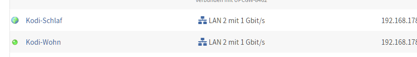

Mit den Daten kann ich über die FritzBox Bild-3,
Über Windows Bild-4 über das App von Yatze usw. usw. auf Kodi zugreifen - nur nicht mit Ember, da bin ich anscheinend doch zu blöd.

Jetzt schon mal sorry, wenn ich komplett falsch liege (habe mit Ember nichts am Hut), aber auf Deinem Screenshot hast Du als Benutzer "Kadi-Schlaf" und nicht "Kodi-Schlaf" stehen. Kann das das Problem sein?
Kommt der Fehler beim Klicken auf Verbindung prüfen oder bei Setze Quellen?
EDIT: Denke das Problem liegt wie @ChrisK gesehen hat am Benutzernamen.
nein daran liegt es nicht. Ich habe zwischenzeitlich alles wieder gelöscht und für die Aufnahme neu eingegeben. Dabei kam es zu dem Rechtschreibfehler.
Ich habe alle Angaben mehrmals kontrolliert und sogar das Passwort von meiner Frau eingeben lassen, da man dazu neigt immer den gleicher Fehler einzugeben wenn es wiederholt wird. (Ist wie beim schreiben, die eigenen Rechtschreibfehler sieht man nicht).
Also daran liegt es nicht (habe noch alles neu eingegeben). -

Der Fehler sagt eigentlich nur eines: keine Verbindung zu Kodi möglich.
Es muss an falschen Einstellungen liegen. Ich möchte nicht deine Fähigkeiten in Frage stellen, aber meistens sind es die einfachsten Fehler:
- Kodi läuft
- IP Adresse stimmt
- Benutzername korrekt (hast du da wirklich Kodi-Schlaf in Kodi konfiguriert (siehe Bild))
- Passwort stimmt überein
- Port stimmt überein und wird von keiner anderen Software benutztExterner Inhalt i.imgur.comInhalte von externen Seiten werden ohne Ihre Zustimmung nicht automatisch geladen und angezeigt. -
