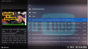

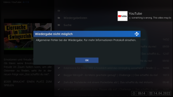

  • Moin/Mahlzeit
    das "Problem" hatte ich noch nicht
    komme ums verrecken nicht dahinter wo ich den Fehler habe (wie der Ochse vor dem Scheunentor)
    nur der Ausschnitt vom [definition='1','0']log[/definition] (der komplette geht im mom nicht wegen logindaten ...)
    und das bei diesem Beitrag und noch ein anderen wo ich auf dem PC dieses ohne weiteres sehen kann
    https://www.youtube.com/watch?v=DfuyZzaNkYw
    https://www.youtube.com/watch?v=Jgui5Qg8svs
    auf Youtube ist die Alterssperre (Kindersperre) ausgestellt [bk]
    hat wer eine Idee?
    gruß jd

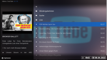

  • Ich kann auch einige Videos nicht sehen mit dem Kodi add-on. Altersbeschränkung ist bei mir auch aus. Es kommt ein Pop-up wo sinngemäß steht , das dieses Video für manche Menschen nicht geeignet sei. Es kommt aber zum Beispiel nicht eine Abfrage ob ich es trotzdem sehen möchte.
    greetz, FoLeY ...

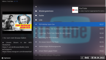

  • hab das problem auch,kommt die meldung :
    this video may be inappropriate for some users
    Jugendschutz ist deaktiviert,am PC gehts komsicherweise.
    Mit Rpi 4 / Kodi/libereelec/ Matrix ( alles aktuell ) kommt die meldung, hat da einer nen Tip ?
