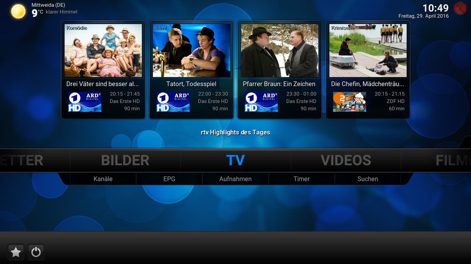

    Einträge? Also die Info vom Bild kommt genauso mit der aktuellen Nightly von heut Morgen mit dem Widget als content.

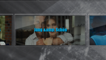

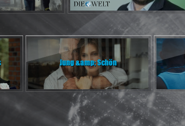

    ich habe eine fehlermeldung für dich, kommt seit heute:

  • Ne, da passiert nichts. Der Titel der Sendung (Jung & Schön) wird halt so ausgegeben. Ist nur ein Schönheitsfehler.
