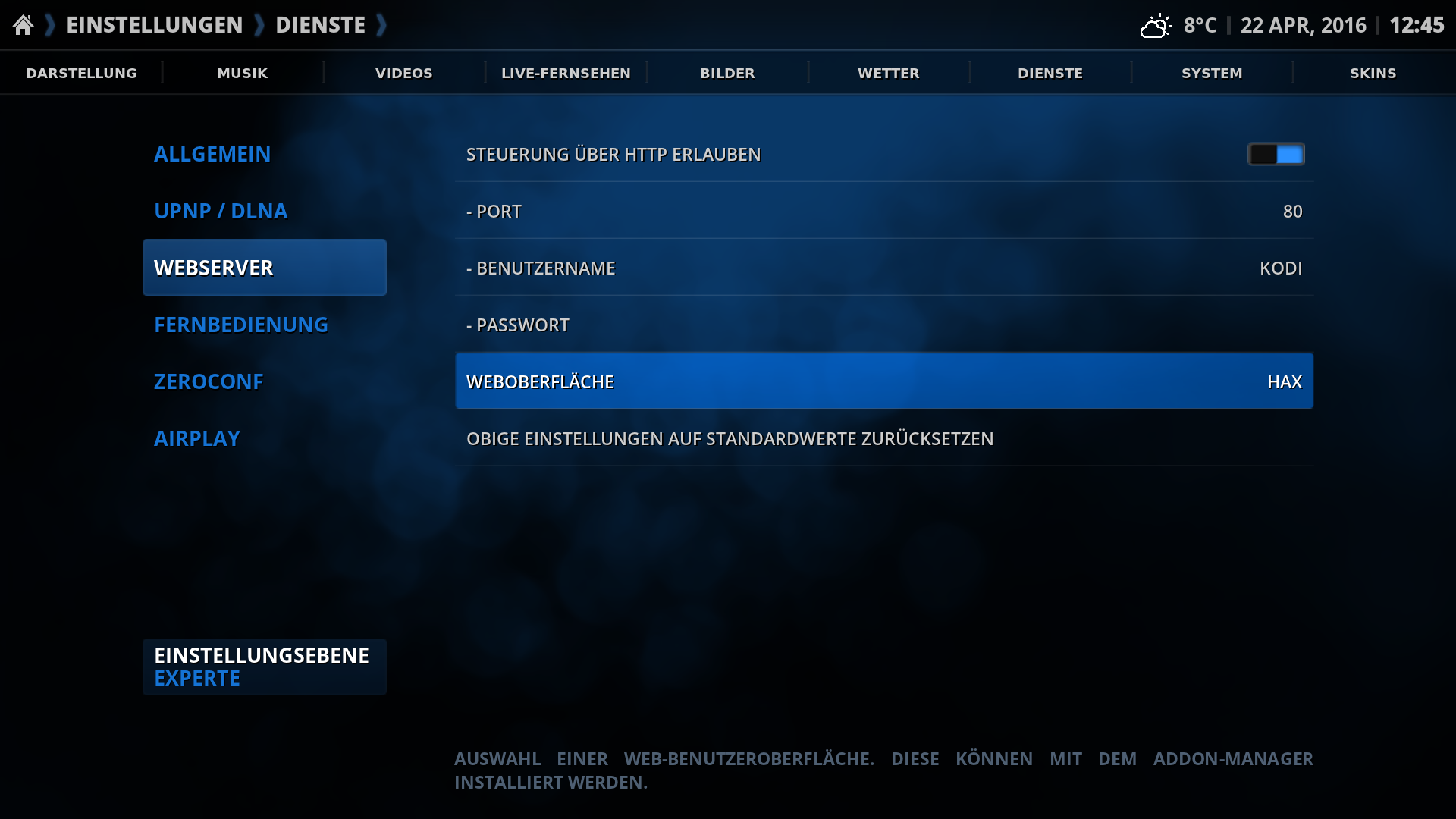

  • Yatse ist eine Android App, kann ich da nur empfehlen. Da kannst Du alles zu den jeweiligen Host schicken ;) und speziell für Kodi gemacht. Die Weboberfläche hat Kodi schon, du musst sie nur aktivieren :)
    http://i.share.pho.to/70bb186e_o.png < die Weboberflache
    und hier stellst du es ein:
    Mein Skin ist übrigens Rapier, aber es auch geht mit Confluence.
