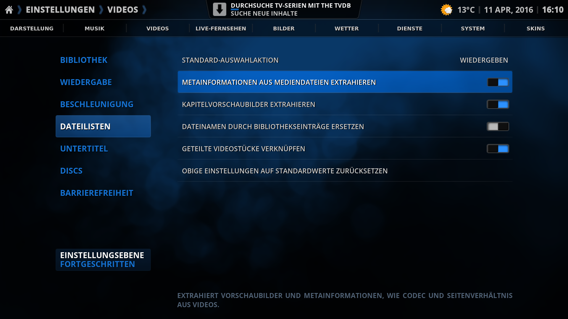

  • Das Problem ist einfach das Kodi erstmal die Mediendaten einmal einscannt (und dann speichert). Da werden Auflösung, Format, Audiocodec erkannt. Das kann man hier deaktivieren:
    Allerdings, sobald das mal eingelesen ist, bleiben die Infos wie gesagt erhalten und sollten keine Auswirkungen mehr haben.
